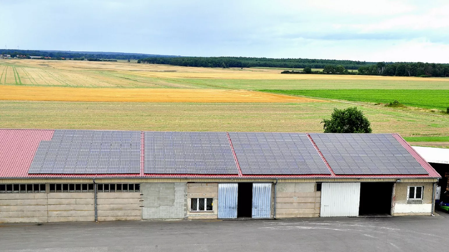

Das Hallendach der Landwirtschaftlichen Bezugs- und Absatzgenossenschaft (LBAG) in Pretzier/Salzwedel - Eine der ersten PV-Anlagen mit dem Fronius Tauro

So also auch für das Hallendach der Landwirtschaftlichen Bezugs- und Absatzgenossenschaft (LBAG) Pretzier bei Salzwedel. Im nördlichen Sachsen-Anhalt benötigt der Agrar-Händler hier Energie zur Aufbereitung, Trocknung, Kühlung und Lagerung von Getreide und Saatmitteln. Der Fokus dieser 99kWp-Anlage liegt also vordergründig auf dem Eigenverbrauch – mit seiner 400V AC Spannung das Spezialgebiet des Tauro-Wechselrichters. Trocknungsanlage und Kühlgeneratoren laufen oft rund um die Uhr. „Von einer zu erwartenden PV-Erzeugungsleistung von 90000 kWh wird hier ca. die Hälfte selbst verbraucht, was den Netzbezug um gut 55% reduziert“, so Frank Helms.

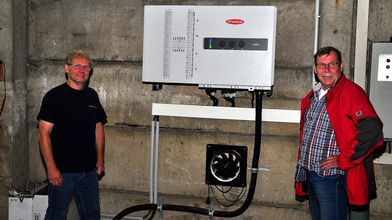

Der großzügige AC-Anschlussbereich des Tauro ermöglicht große Kabelquerschnitte mit bis zu 240mm²
Durch die große Distanz von 130m zwischen PV-Anlage und AC-Verteiler war für den Solarstrom Celle-Inhaber der AC-Anschlussbereich ein wichtiges Argument für die Wahl des Fronius Tauro: „Die Möglichkeit hier mit einem Kabelquerschnitt von 240mm² zu arbeiten, hat uns nicht nur Anschlussaufwand erspart, sondern wird auch den Leistungsverlust bis zum Verteiler auf ein Minimum reduzieren.“

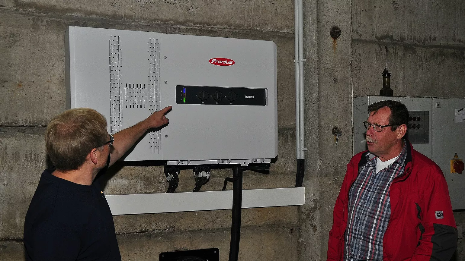

Neben der Flexibilität im Anschlussbereich sowie der Robustheit durch große Kabelquerschnitte waren für Frank Helms auch der integrierte Kuppelschalter sowie Überspannungsschutz wesentliche Argumente für den Einsatz des Tauro bei dieser Aufdachanlage.
"HOHE QUALITÄT UND EINFACHE INSTALLATION"
„Da der Tauro schon so viele Features an Bord hat, konnten wir, aufgrund der daraus resultierenden Kostenersparnis, das Wettbewerbsangebot unterbieten, bei einer besseren Qualität“. Auch die Inbetriebnahme des Großanlagenwechselrichters beschreibt der erfahrene Installateur als äußerst komfortabel: „Die Installation ist einfach, da sie der anderer Fronius-Wechselrichter, wie dem GEN24, fast gleicht.“

Informationen zur Anlage in Pretzier/Salzwedel
Größe der PV-Leistung 99kWp
 Module IBC MonoSol 375W, 264 Stück
 Wechselrichter Tauro ECO 99-3-D
 Anzahl der Strings 12x22 Module
 AC-Anschluss
240mm² Alu-Kabel über V-Klemme,
130m zum AC-Verteiler
 Bevorzugte Funktion Eigenverbrauch
 Bekannter Strombedarf Ca. 70000kWh/Jahr
 Verbraucher Trocknungsanlage, Kühlgeneratoren, Silo-Anlage
