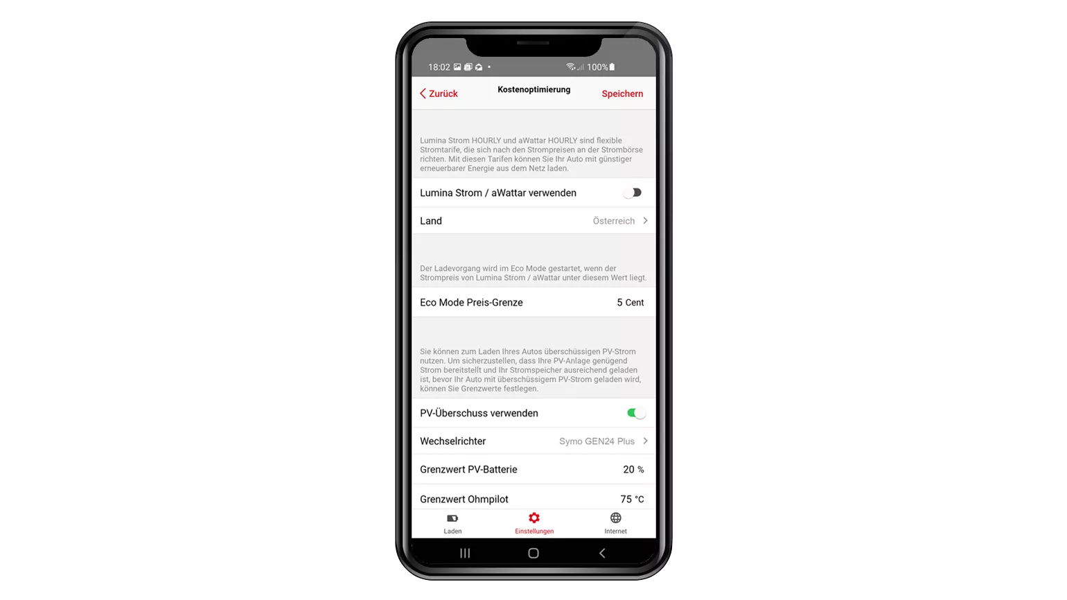

Flexibles Einstellen mit der App Solar.wattpilot
Mit der App Solar.wattpilot konnten Familie Gugerbauer und ihr Installateur die Ladelösung in Betrieb nehmen und individuelle Einstellungen vornehmen. Unter der Funktion „Kostenoptimierung“ können das Laden mit PV-Überschuss und die Grenzwerte in Kombination mit anderen Verbrauchern aktiviert und eingestellt werden. Wird zu einem späteren Zeitpunkt beispielsweise eine Batterie oder ein Fronius Ohmpilot nachgerüstet, sorgt eine Priorisierung zwischen Wattpilot, Ohmpilot und Batterie für ein optimales Energiemanagement.
