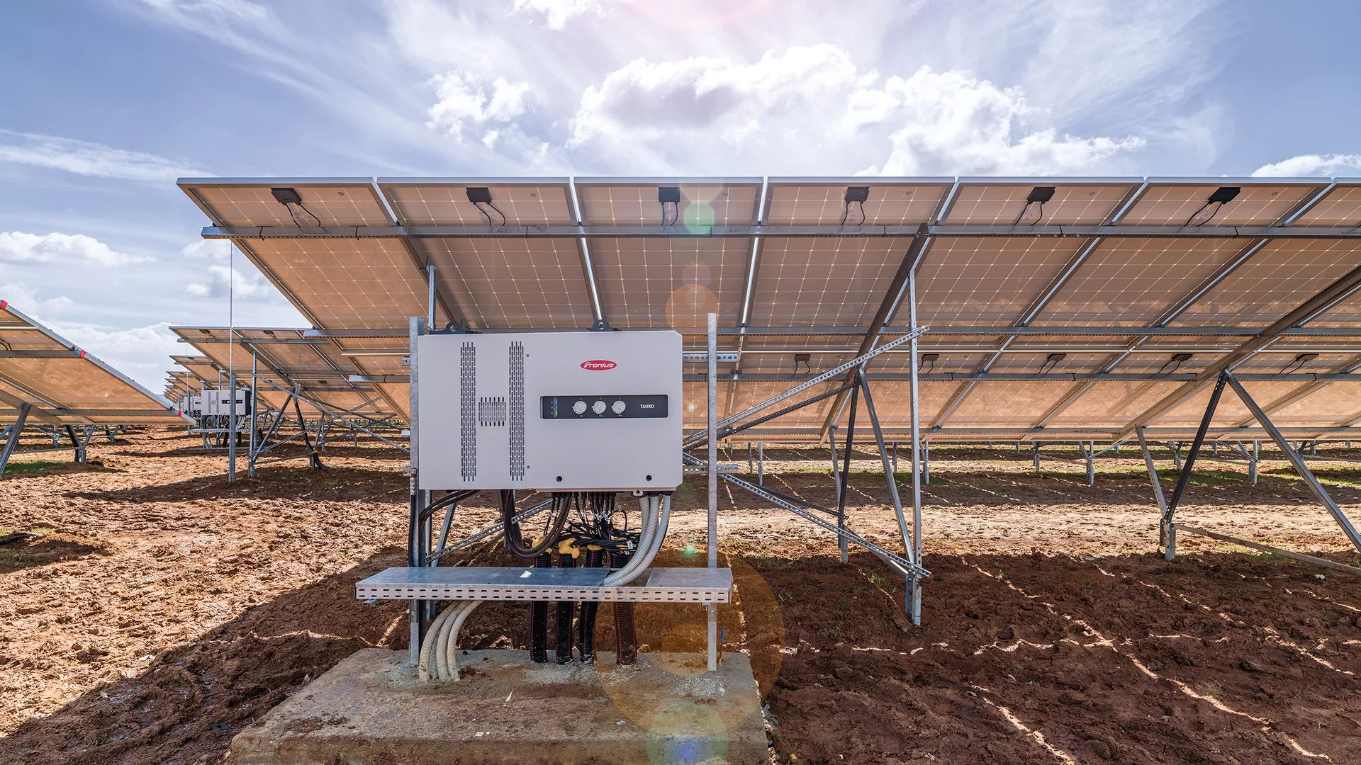

Der Tauro wurde outdoor ohne Überdachung montiert – das spart Kosten
Die Anlage in Kastoria wurde nicht aus Zufall für das Pilotprojekt gewählt. Denn hier sind kalte Winter und heiße Sommer die Regel. Dank Active Cooling und der einzigartigen Double Wall Technologie kann der Tauro im ungeschützten Außenbereich montiert werden und liefert trotz hoher Außentemperaturen maximale Erträge. Anlagenbesitzer Syrikelas profitiert also bereits bei der Installation, da er sich zusätzliche bauliche Schutzmaßnahmen für die Wechselrichter spart. Im Betrieb muss er dank der Aktiven Kühltechnologie keine regelmäßige Wartung durchführen, was die laufenden Kosten niedrig hält.

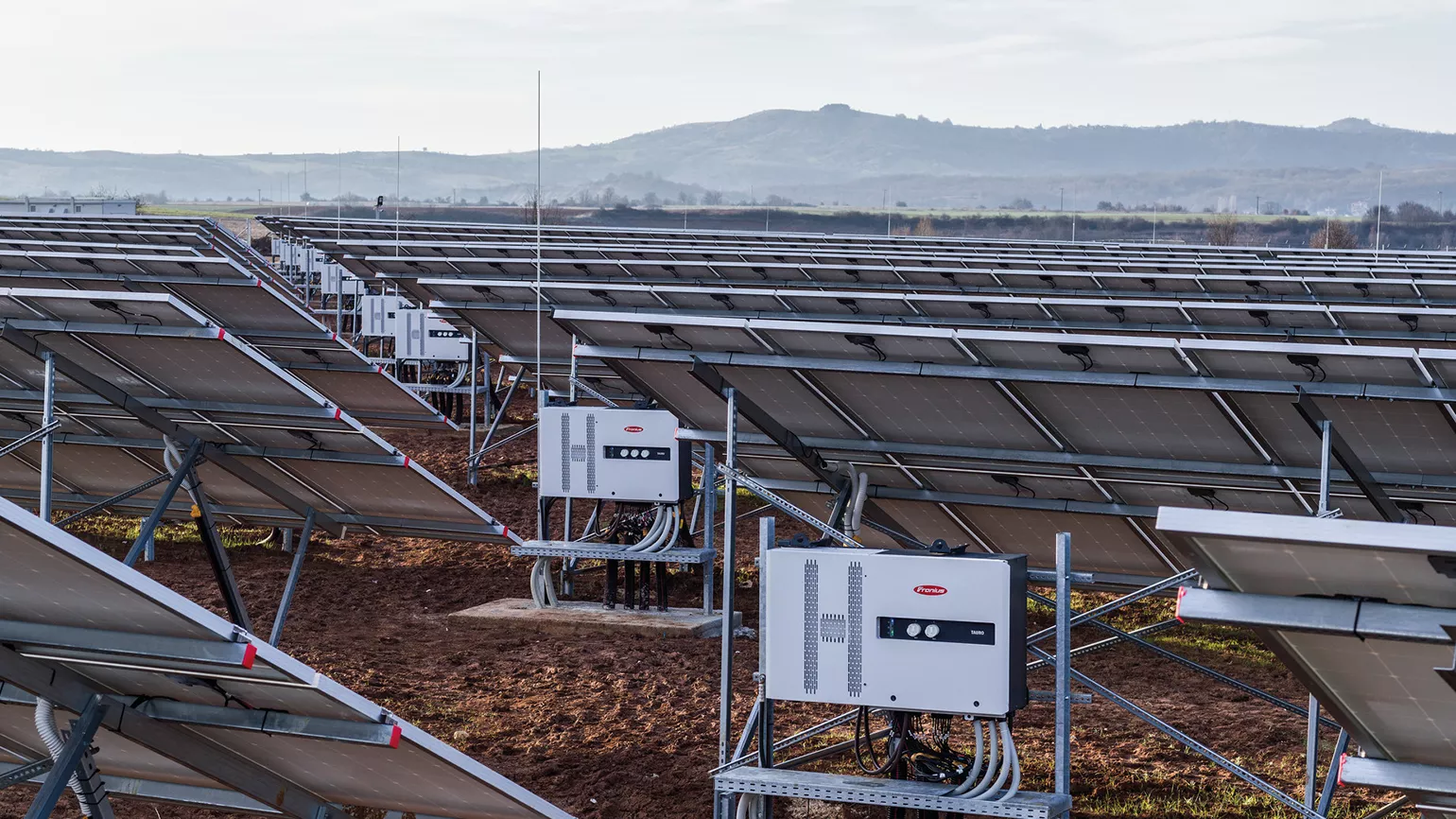

Die Anlage wurde als dezentrales System aufgebaut, wobei mit dem Tauro auch eine zentrale Planung möglich wäre. Das Gleiche gilt für die Wahl zwischen Freifläche oder Dach: Mit dem Tauro sind beide Varianten möglich. Auch bei der Art der Montage sind Anlagenplaner absolut flexibel: Der Fronius Tauro kann sowohl hängend auf einer Aufständerung als auch flach am Dach liegend installiert werden. Und das auch bei 50°C Umgebungstemperatur in direkter Sonne.
