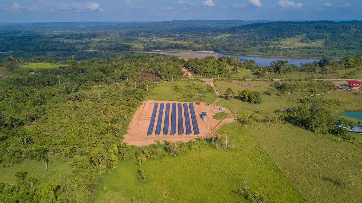

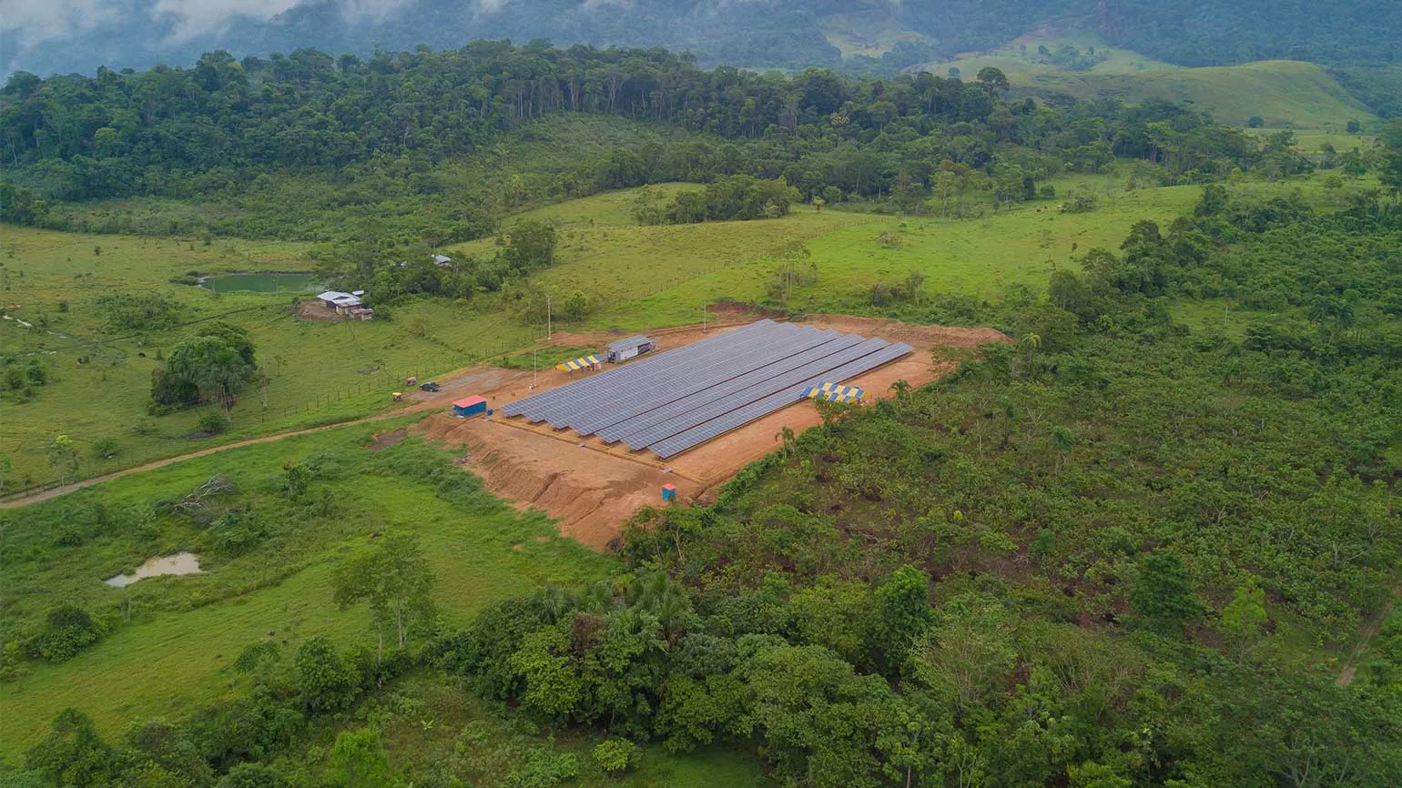

Die Stadt Atalaya ist eine der vielen isolierten Städte in Peru, die nicht an das peruanische Haupt-Stromnetz angeschlossen sind. Das Potential für die Nutzung von Solarenergie in dieser Region ist enorm und so wurde im Oktober 2020 ein Solarkraftwerk mit 500 kWp in Betrieb genommen, welches den über 12.000 Einwohnern saubere Energie liefert und eine stabile und sichere Energieversorgung ermöglicht. Das Solarkraftwerk wird mit einem vorhandenen thermischen Kraftwerk sowie einem Wasserkraftwerk gekoppelt. Die Anlage wird somit die erste, intelligente PV-Genset Lösung, welche in Peru installiert wurde.

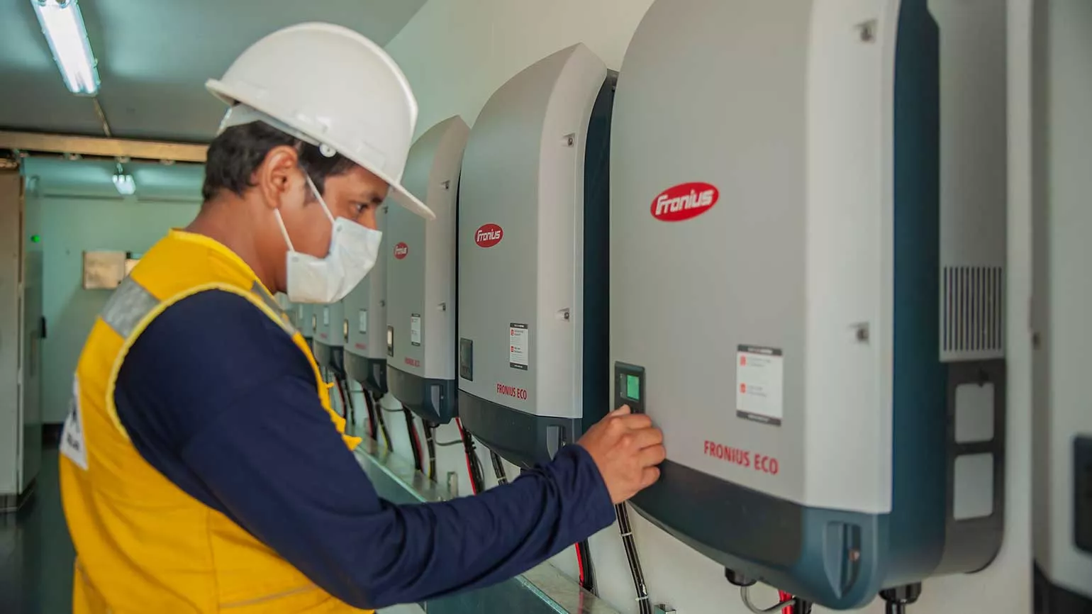

Die Solaranlage setzt sich aus 14 Fronius Eco Wechselrichtern und 1.260 Solarpaneelen zusammen. Die Steuerung übernimmt der Controller von Elum. Er steuert das gesamte System und stellt sicher, dass alle Energieflüsse zwischen den Erzeugern und den Verbrauchern abgestimmt sind.
