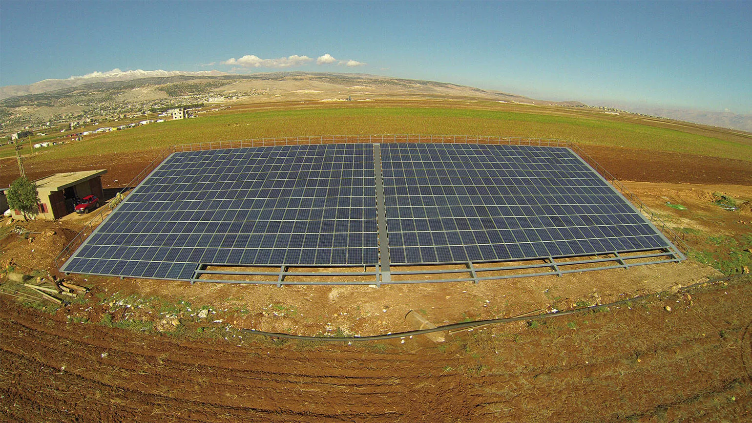

Anlagengröße
144 kWp
Art der Anlage, Zweck
PV-Genset System, System zur Bewässerung einer Gemüseplantage
Wechselrichter
6 Fronius Symo 20.0-3-M
Backup-System
Fronius PV System Controller
Inbetriebnahme
Dezember 2014
Jahresertrag
216.000 kWh
CO2 Einsparung / Jahr
Ca. 114,5 Tonnen
Besonderheit
Der Fronius PV System Controller optimiert die PV-Leistung bei gleichzeitigem Schutz des Dieselgenerators
40% Eigenversorgungsquote
Weitere Informationen
Dass sich Dieselgeneratoren und Photovoltaik perfekt kombinieren lassen, sieht man an der 144 kWp Anlage im Nordlibanon in Deyr el Ahmar. Geplante Stromabschaltungen von bis zu sechs Stunden täglich und das instabile Stromnetz erfordern den Einsatz einer dezentralen Energiequelle. Fronius bietet mit der PV-Genset Lösung das ideale Backup-System, um die kontinuierliche Elektrizitäts-Versorgung der Bewässerungsanlage sicher zu stellen.
Der Fronius PV System Controller sorgt dafür, dass in jeder Situation die maximale PV-Leistung eingebracht werden kann. Er kontrolliert, dass der Dieselgenerator auch bei geringer Auslastung immer Lebensdauer-optimal betrieben wird und sichert eine extrem schnelle Regelung der PV-Leistung. Damit ist es möglich Lastschwankungen unverzögert auszuregeln und den Dieselgenerator stark zu entlasten.
Ausgezeichnete Unterstützung haben wir bei der Installation vom TechnischenSupport von Fronius erhalten. Die Inbetriebnahme verlief somit reibungslos.“ berichtet Francois Farage von Green Essence Lebanon.
