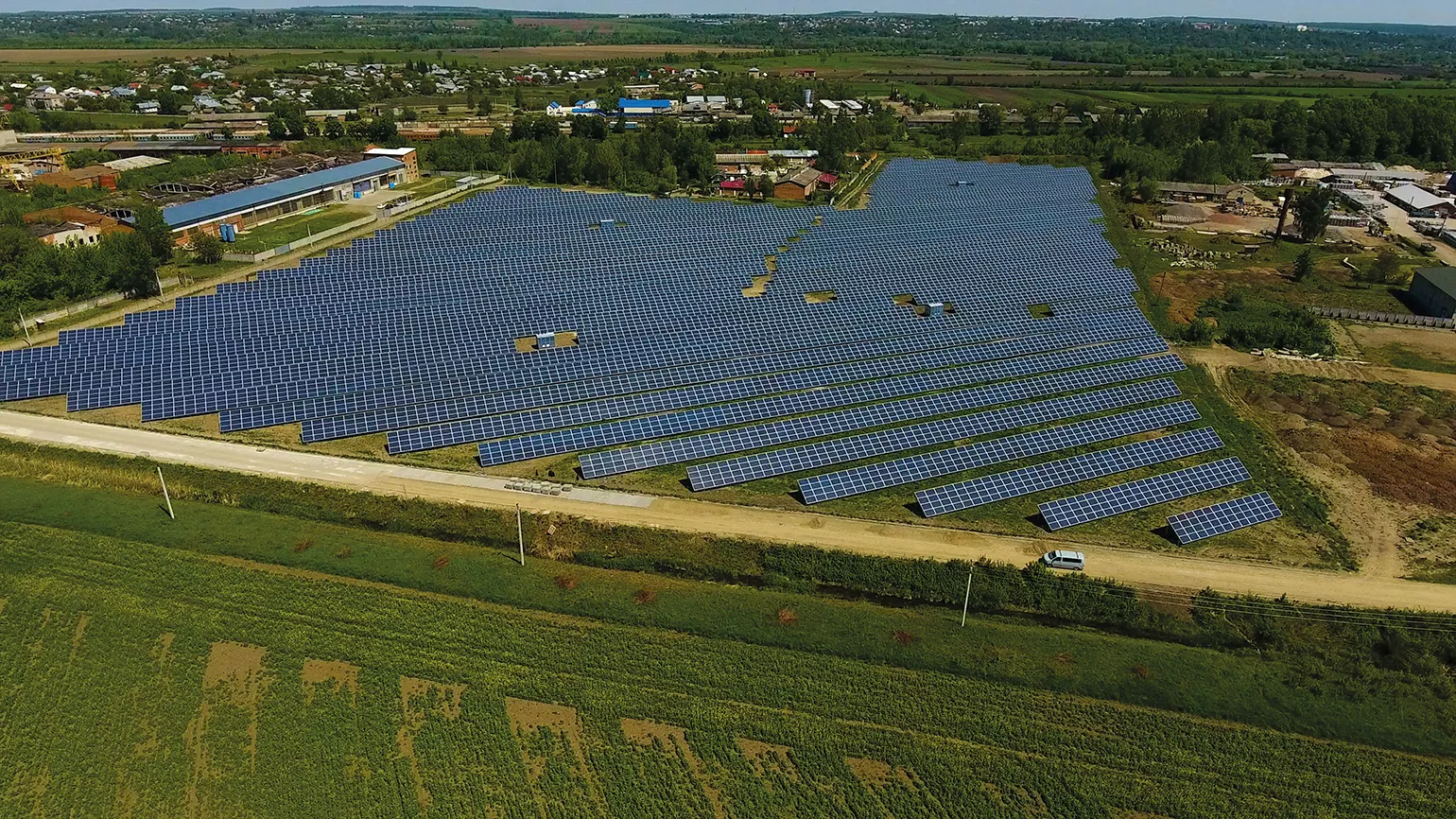

Die Ukraine setzt im Bereich der erneuerbaren Energien immer stärker auf Photovoltaik. Mit dieser 2017 in Betrieb genommenen Freiflächenanlage wird ein weiterer Schritt in Richtung sauberer und sicherer Energieversorgung getätigt.

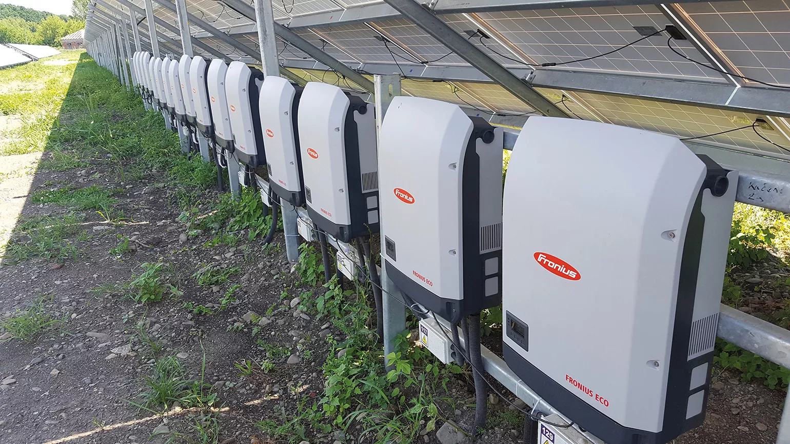

Die ukrainischen PV Experten von Infinity Energy haben sich bei der Planung der 3,8 MWp großen Anlage für Fronius Eco Wechselrichter entschieden. Zum einen, da sich diese überdurchschnittlich schnell und einfach installieren lassen. Zum anderen verfügen sie über integrierte, allpolige Strangsicherungshalter, wodurch sich weitere Strangsammelboxen erübrigen. Dies wirkt sich positiv auf die Gesamtinvestitionssumme aus und die Anlagenkosten amortisieren sich schneller.
Insgesamt findet man in Khutir Budyliv 128 Fronius Eco Wechselrichter. Schutzklasse IP 66 macht es möglich, die Geräte im ungeschützten Außenbereich zu montieren – es wird kein zusätzlicher Geräteraum benötigt.

Anlagendaten
Größe der Anlage
3,8 MWp
Zweck, Art der Anlage
Freiflächenanlage
Wechselrichter
128 Fronius Eco 27.0-3-S
Inbetriebnahme
2017
Jahresertrag
Ca. 4.056.720 kWh
Besonderheit
PV-Kraftwerk für privaten Investor
