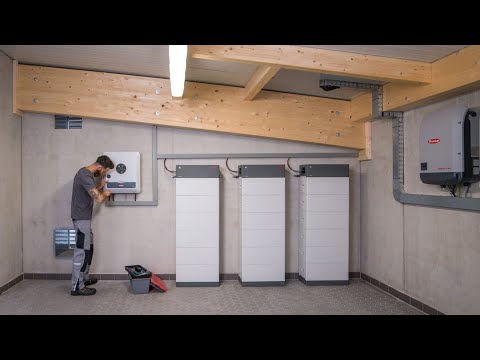

Parallelbetrieb GEN24 Plus und BYD Battery-Box Premium HVS/HVM
Durch die Kaskadierbarkeit der BYD Battery-Box Premium HVS/HVM können bis zu 3* Batterien parallel an einem GEN24 Hybridwechselrichter betrieben werden. Der Vorteil des Parallelbetriebs von mehreren Speichern ist, dass hohe Kapazitäten erreicht werden können. Somit lassen sich auch kleine gewerbliche Systeme mit der Kombination aus GEN24 Plus und BYD Battery-Box Premium HVS/HVM realisieren. Weitere Informationen finden Sie im Lösungsblatt Batteriespeicher im Downloadbereich. Der Parallelbetrieb mehrerer GEN24 Hybridwechselrichter mit jeweils einer oder mehrerer angeschlossener Batterien ist nicht möglich.
* Achtung: Die Kombination von 3x HVM 22.1 ist nicht möglich!
