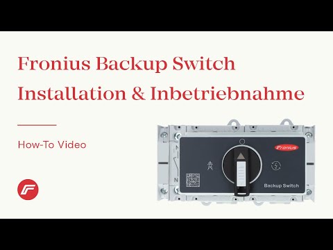

Backup Switch
  • manuelle Umschaltung
  • maximale Strombelastbarkeit: 63A
  • dreipolige (3P) und vierpolige (3PN) Ausführungen verfügbar

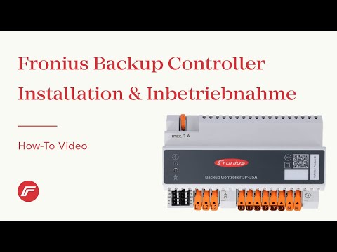

Backup Controller
  • automatische Umschaltung
  • maximale Strombelastbarkeit: 35A
