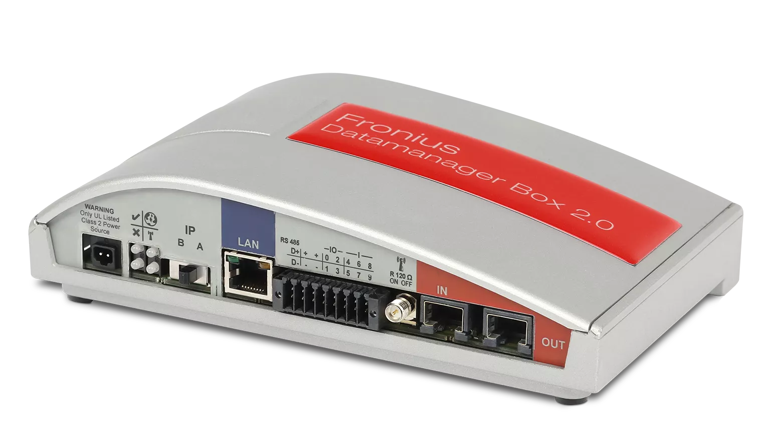

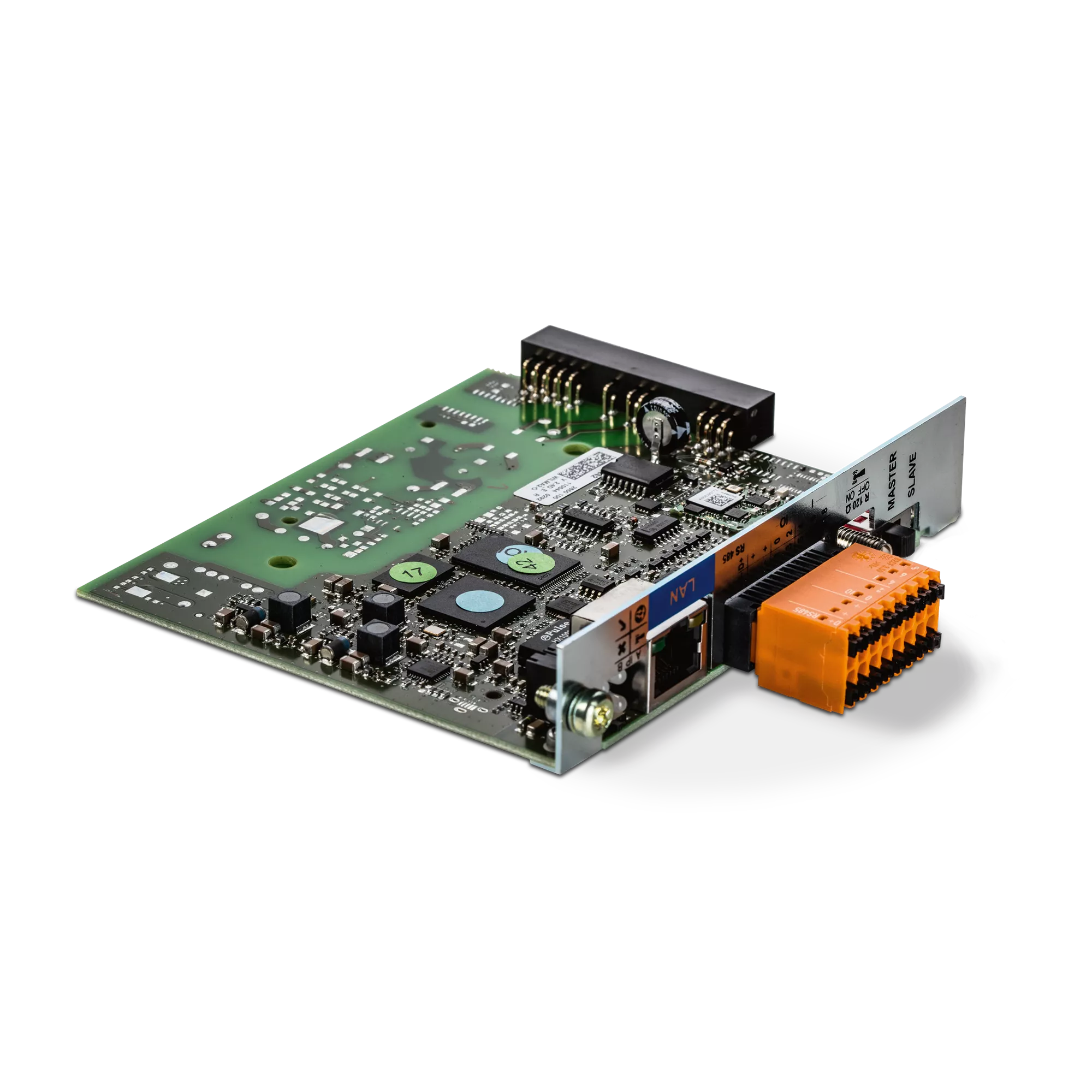

Der Fronius Datamanager ist die Kommunikationszentrale von Fronius Wechselrichtern für Anwendungen aller Art. Mit der Internetanbindung per LAN oder WLAN sendet der Fronius Datamanager die PV-Anlagenwerte direkt zum Online-Portal Fronius Solar.web, womit Sie jederzeit einen Überblick über den Betrieb der Anlage haben. Mit dem Fronius Datamanager können Wechselrichter somit direkt per WLAN mit dem Internet verbunden werden. Die optimale Überwachung der Anlage sowie die Konfiguration des Datamanagers werden zudem durch die eigene Website am integrierten Webserver des Fronius Datamanager ermöglicht. Mit den integrierten Schnittstellen Modbus RTU SunSpec, Modbus TCP SunSpec und Fronius Solar API (JSON, für Aktuellwerte) können Fronius Wechselrichter ganz einfach und parallel zum Fronius Solar.web in Drittanbieter-Systeme eingebunden werden.
Der Fronius Datamanager ist die Kommunikationszentrale von Fronius Wechselrichtern für zahlreiche Anwendungen. Mit der Internetanbindung per LAN oder WLAN sendet der Fronius Datamanager die PV-Anlagenwerte direkt zum Online-Portal Fronius Solar.web, womit Sie jederzeit einen Überblick über den Betrieb der Anlage haben.
Produktdetails
ALLGEMEINE DATEN
Abmessung / Länge
53 mm
Abmessung / Breite
114 mm
Abmessung / Höhe
190 mm
Gewicht1 kg
Speicherkapazitätmax. 4.096 Tage
Versorgungsspannung12 V DC Energieversorgung durch Fronius Solar.Net Ring oder externes Steckernetzteil (nicht im Lieferumfang)
Energieverbrauch< 2,0 W
SchutzklasseIP 20
Betriebstemperaturbereich-20°C - +65°C
SCHNITTSTELLEN
Ethernet (RJ45-Buchse)LAN, 10/100 MBit / Fronius Solar.web, Modbus TCP SunSpec, Fronius Solar API (JSON)
RS422 (RJ45-Buchse)Fronius Solar.Net IN
RS422 (RJ45-Buchse)Fronius Solar.Net OUT
WLANFunkstandard 802.11 b/g/n / Fronius Solar.web, Modbus TCP SunSpec, Fronius Solar API (JSON)
6 digitale EingängeAnbindung an Rundsteuerempfänger
4 digitale Ein-/AusgängeAnbindung an Rundsteuerempfänger, Lastmanagement
RS485Modbus RTU SunSpec oder Zähleranbindung
