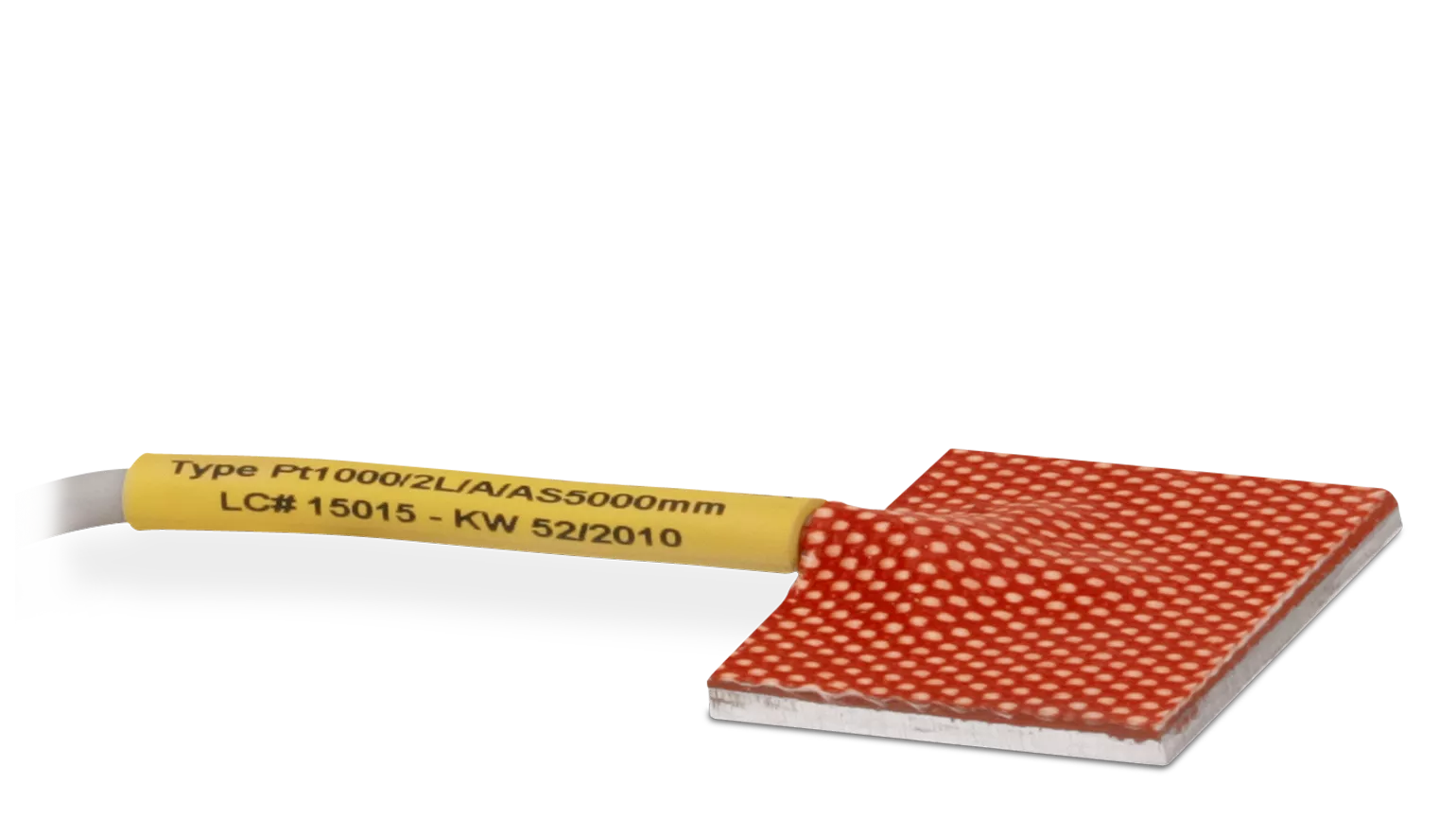

Dieser Sensor ist generell für die Temperaturmessung an Flächen geeignet. Durch die Anbringung des Sensors an der Rückseite eine PV-Moduls lässt sich damit die Modultemperatur messen. Die Temperatur der PV-Module ist mit ausschlaggebend für deren Leistung. Durch die Überwachung können Rückschlüsse auf das Verhalten der Leistungskurve gezogen werden.
Produktdetails
ALLGEMEINE DATEN
Abmessung / Länge
100 mm
SensorPT1000
Messbereich-20°C - +150°C
Toleranz±0.8°C (im Bereich -20°C bis +100°C)
AufbauSensor als Klebefolien Fühler für Messungen
an Flächen, 2-Leitertechnik
Anschlusskabel3 m Cu-Leitung, Silikon isoliert, freie Enden,
Aderendhülsen, UV-beständig
Max. Kabellänge (Distanz: Sensor Card/Box zu Sensor)20 m
