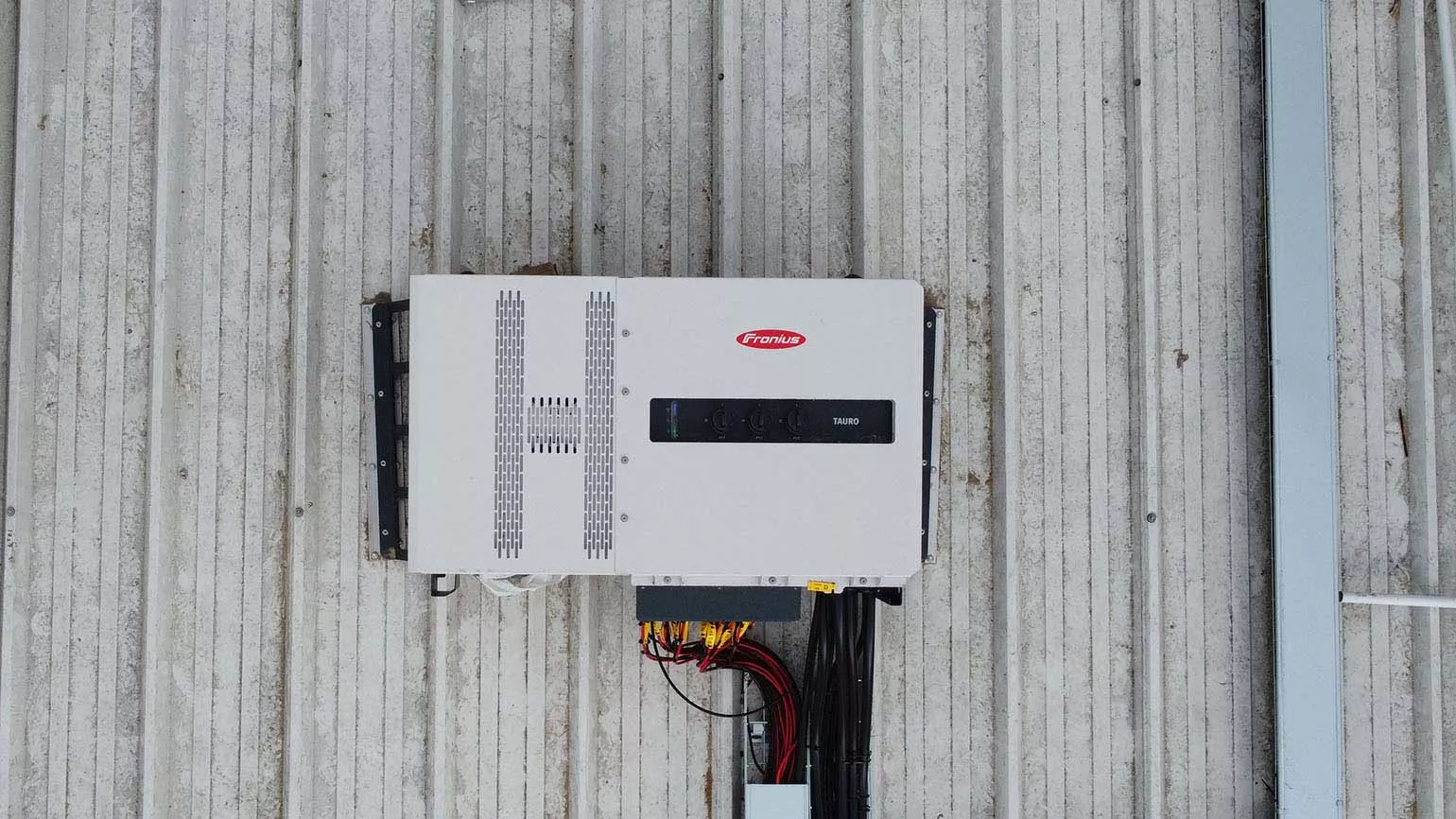

» Wesentliche Komponenten sind bereits standardmäßig im Fronius Tauro integriert – wie beispielsweise der AC/DC Überspannungsschutz. Wir mussten uns also nicht noch um zusätzliche Schutz-Komponenten kümmern oder die Installationen dafür mitkalkulieren. Außerdem kommt der Fronius Tauro selbst im Außenbereich ganz ohne Überdachungen aus. Das hat uns überzeugt. «

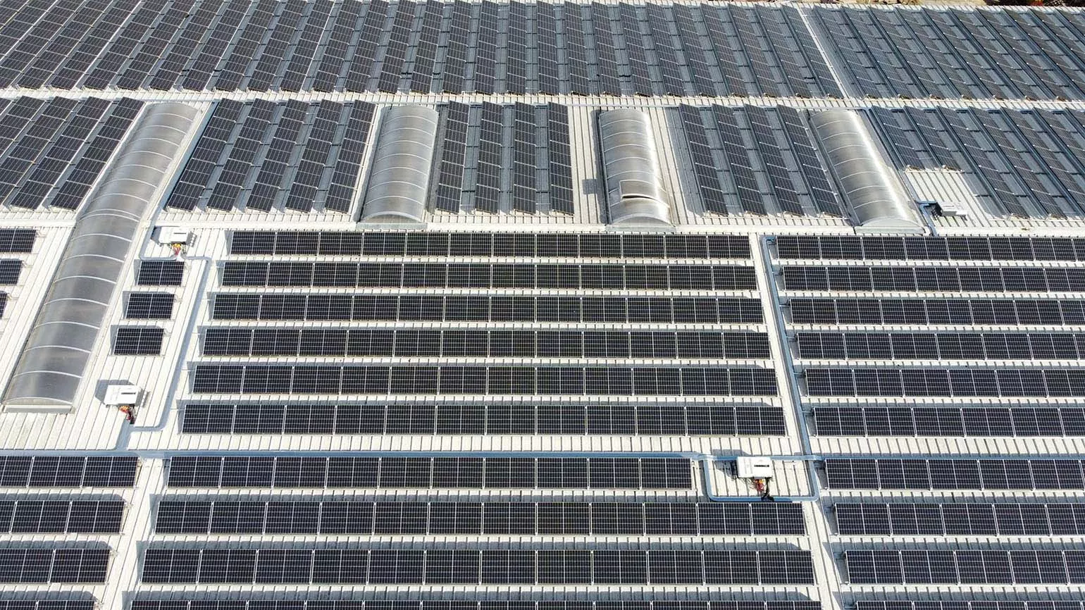

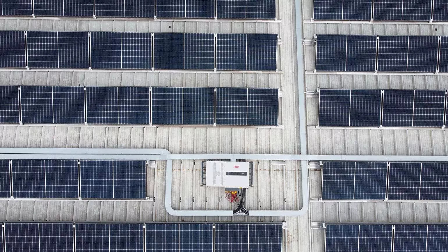

Mit der strategischen Positionierung der Projektwechselrichter nahe an den PV-Modulen und der Ausrichtung der Module nach Südosten und Südwesten lassen sich in Kombination mit AC Daisy Chaining und der Flexibilität im DC-Anschlussbereich nicht nur die Kabelkapazitäten reduzieren, sondern auch Übertragungsverluste minimal halten. Damit reduzieren sich die betrieblichen Gesamtsystemkosten der PV-Großanlage im polnischen ´Swidno gleichermaßen. Darüber hinaus konnte der Fronius Tauro mit seiner schnellen Installation und effizienten Wartung überzeugen: Im Bedarfsfall muss meist nur das betroffene Leistungsteil anstatt des gesamten Wechselrichters ausgetauscht werden. Dafür ist nur eine Person notwendig. Bei komplexen Installationen wie dieser ist das eine erhebliche Erleichterung, die Zeit und Kosten spart. Mit unserem gezielten Online-Support und den vielfältigen digitalen Tools für das Kommissionieren, Installieren und Optimieren der PV-Anlage erleichtern wir unseren Kundinnen, Kunden und Partnern den Weg zu 24 Stunden Sonne. Wartungsarbeiten erledigen wir und unsere System Partner mithilfe von Fronius Solar.SOS besonders schnell und unkompliziert.
» Unser Ziel: Ein effizientes PV-System auf drei unterschiedlichen Dächern zu je 150 Meter Länge mit nur einer Einspeisung – als Ergänzung zum bereits bestehenden Biomassekraftwerk. Unsere Antwort: eine langlebige Energielösung mit Fronius Projektwechselrichtern. «

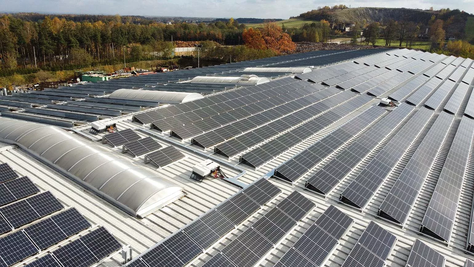

Die größte Herausforderung bei der Errichtung der Aufdachanlage war die Verbindung der PV-Module, die sich über die jeweils 150 Meter langen Dächer von drei Produktions- und Lagerhallen erstrecken, wobei sich der Anschluss an das Wechselstromnetz ganz am Ende eines Gebäudes befindet.
Bei der 1.314 MWp leistungsstarken PV-Anlage für Tartak Olczyk wurden 9 Fronius Tauro ECO 100.0-3-D, 2 Fronius Tauro ECO 50.0-3-D sowie 4 Fronius Symo 20.0-3-D verbaut. Die Fronius Tauro Wechselrichter wurden in mehreren kleineren Netzwerken mittels AC Daisy Chaining miteinander zusammengeschlossen. So lassen sie sich nicht nur praktisch, sondern vor allem kosteneffizient seriell verketten und die Leistung einer gewerblichen Anlage genau an die Anforderungen anpassen.
