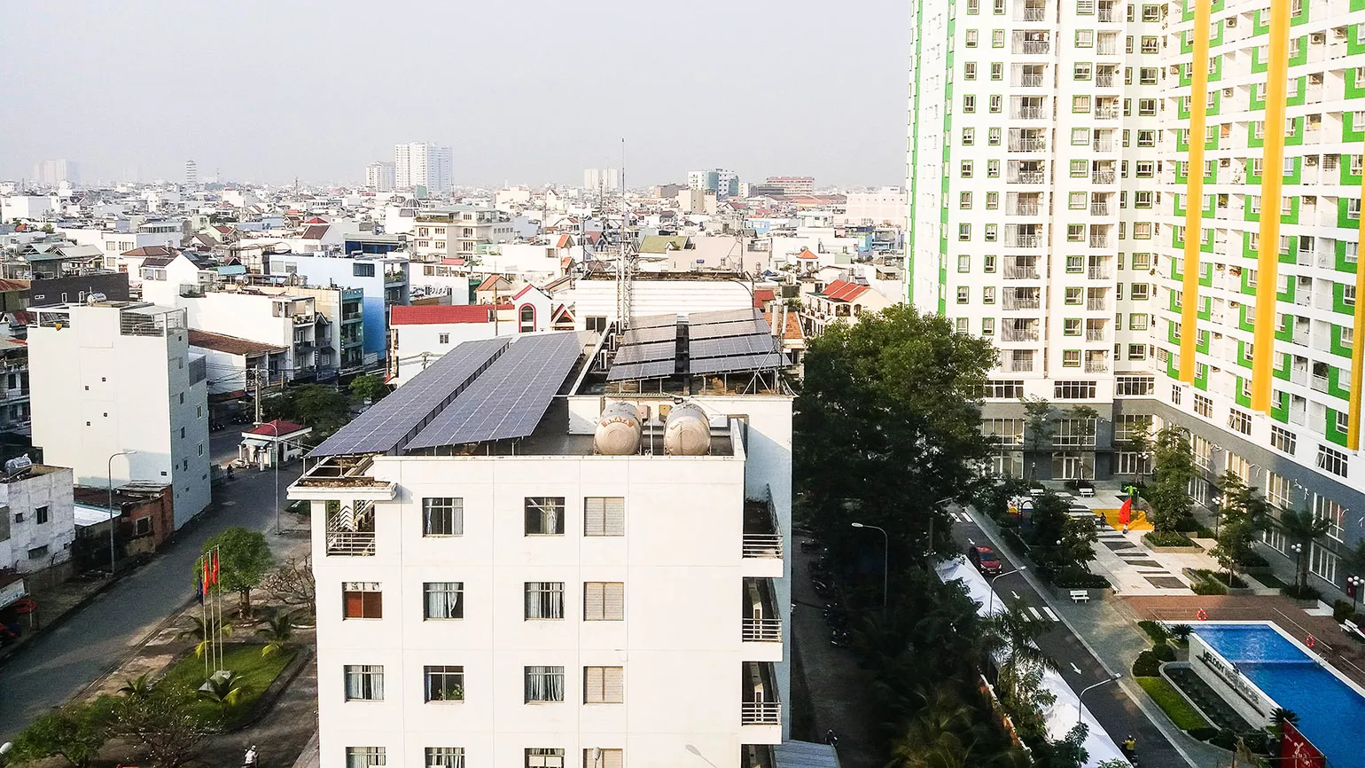

Anlagengröße 76,6 kWp
Anlagenart Aufdachanlage
Wechselrichter 3 Fronius Eco 27.0-3-S
Besonderheit Sehr hohe Umgebungstemperatur und feuchtes Klima
