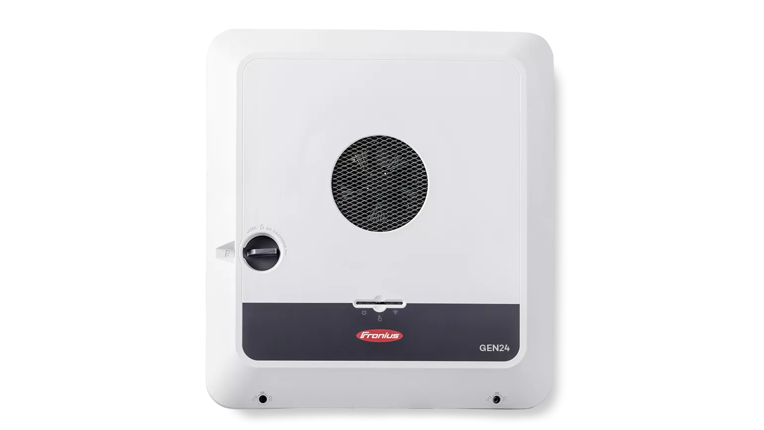

Unser dreiphasiger Hybrid-Wechselrichter Fronius GEN24 Plus ist das ideale Herz für private PV-Anlagen. Der Fronius GEN24 Plus bietet mit PV Point eine integrierte Basisnotstromversorgung oder sogar eine umfassende Notstromlösung durch die Anschlussmöglichkeit eines Batteriespeichers.
Der Hybrid-Wechselrichter Fronius GEN24 Plus ermöglicht durch die Nutzung eines Batteriespeichers die Energieselbstversorgung für Strom, Wärme, Kälte und E-Mobilität. Damit verfügt Fronius GEN24 Plus mit Full Backup auch über eine Notstromlösung, die selbst 3-phasige Verbraucher – beispielsweise Wärmepumpen– versorgt. Dank Multi Flow Technology ermöglicht der Hybrid-Wechselrichter sogar im Notstrommodus parallele Energieflüsse im System.*
