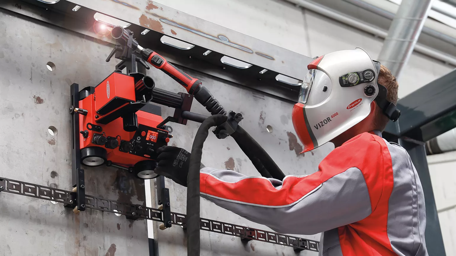

Zu Beginn 2018 ein erneuter Großauftrag über geschweißte Edelstahl-Luftleitungen – die Aumayr GmbH sieht sich vor gewaltige Herausforderungen gestellt: Tatsächlich müssen hierbei mehrere Kilometer Schweißnaht erzeugt werden. Blechstärken bis zu vier Millimeter sind verzugsfrei und in gleichbleibend hoher Qualität zu schweißen. Schnell wird klar: Handschweißen stößt hier an seine Grenzen. Die Wirtschaftlichkeit wäre einzig durch einen mechanisierten  Schweißprozess zu gewährleisten.
Höhere Schweißgeschwindigkeiten und der Wegfall von Nacharbeiten sind für eine Kostenoptimierung also Voraussetzung. Außerdem sollen bereits im Haus befindliche Fronius-Schweißsysteme Kompatibilität aufweisen können und Verwendung finden.
Lösung

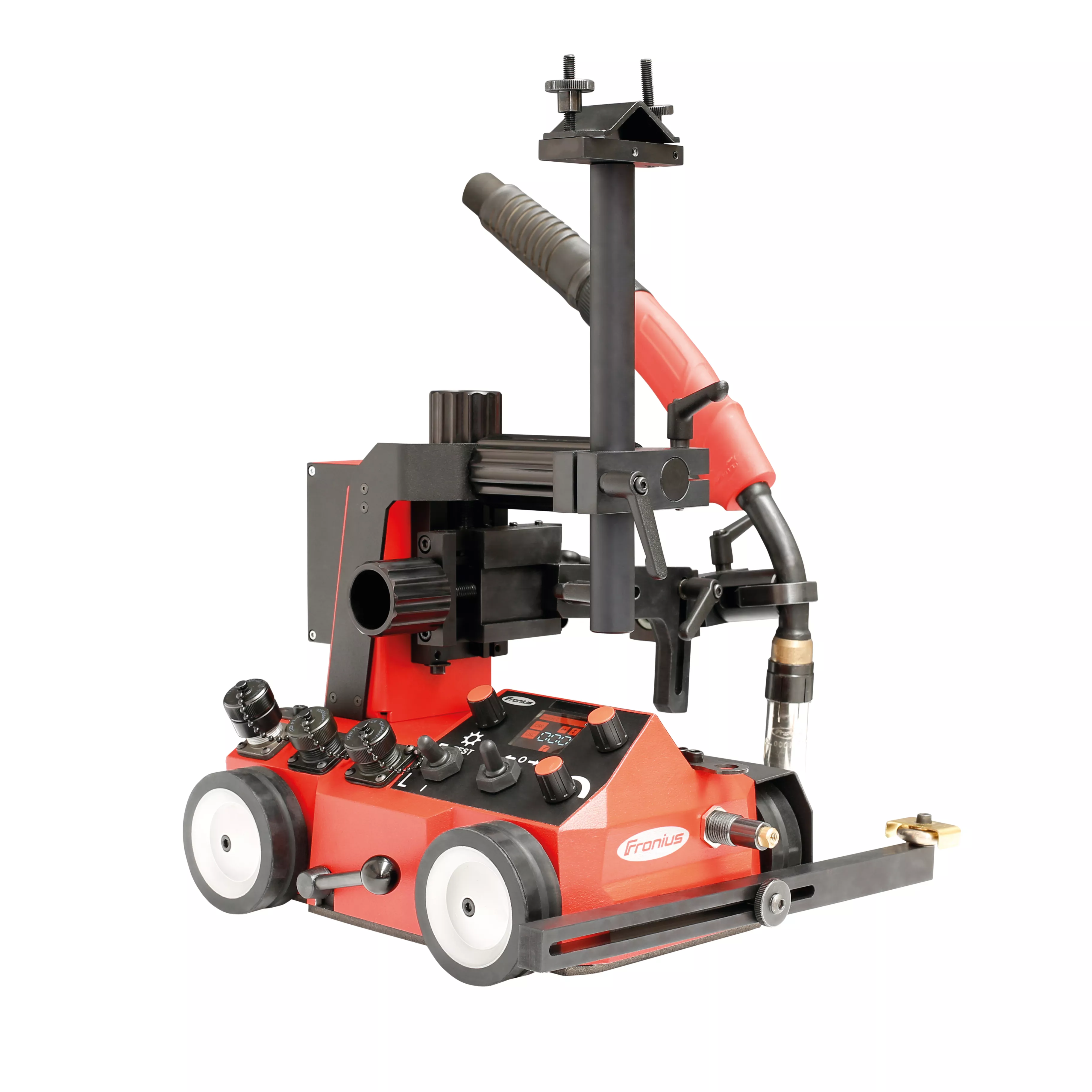

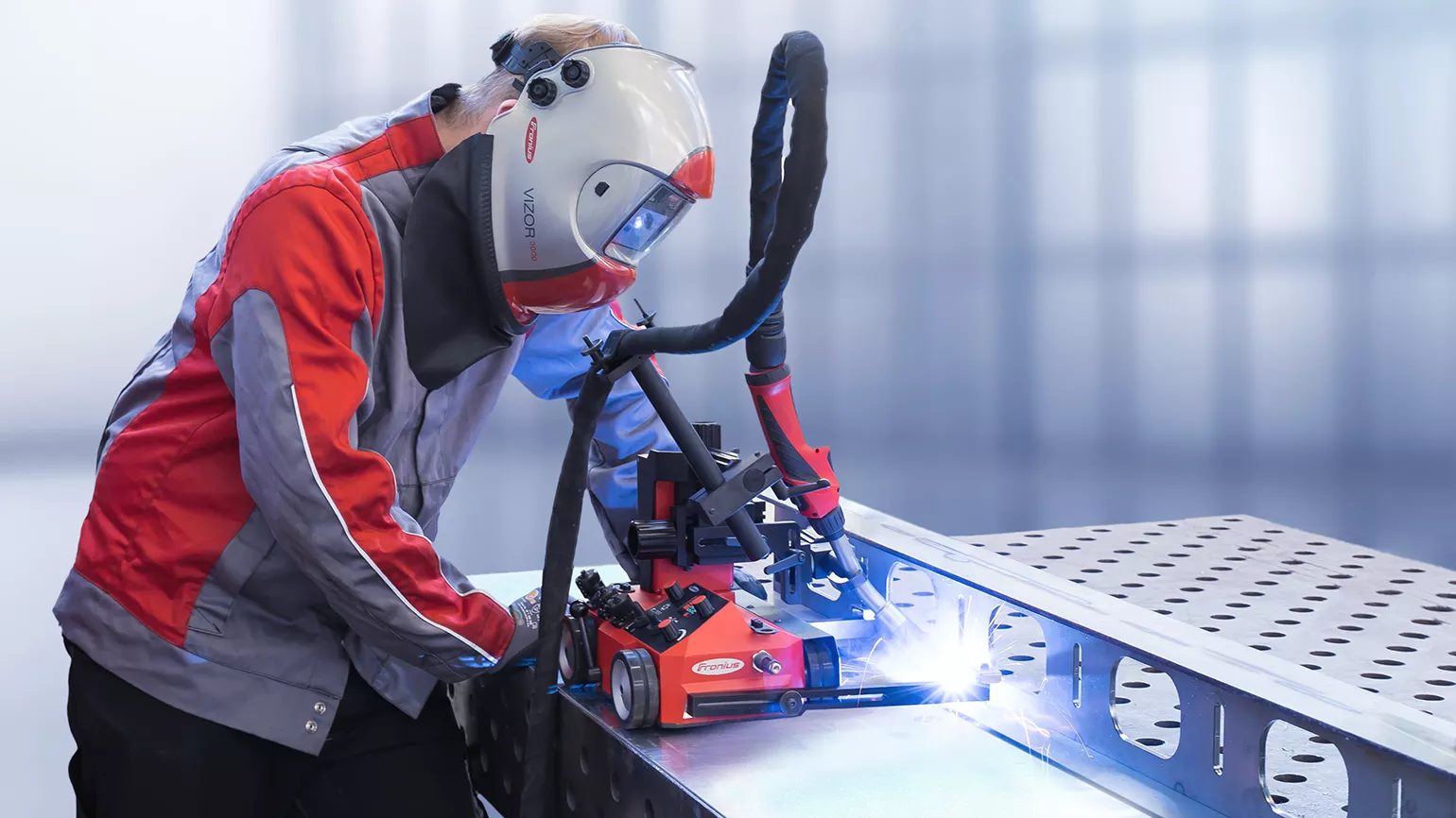

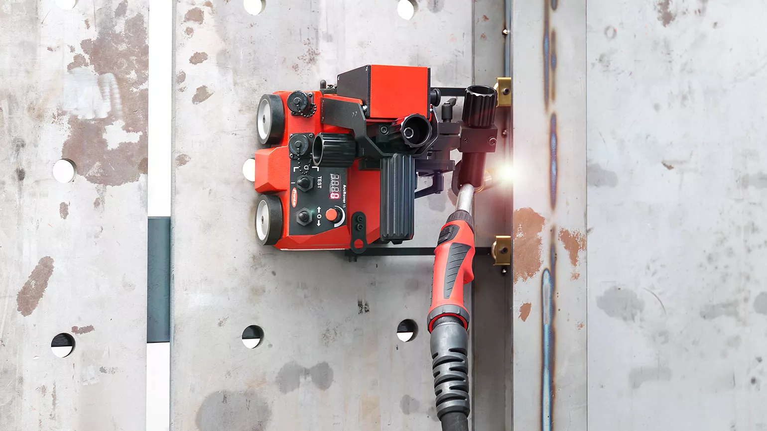

Der ArcRover 22. Für diesen äußerst robusten und gleichsam flexiblen Fronius-Schweißtraktor entscheidet sich Aumayr nicht zuletzt deshalb, da dieser mit den bestehenden Fronius-Schweißgeräten TPS 5000 CMT sowie TPS/i 500 kombinierbar ist. Das kompakte Schweißfahrwerk sowie die einfache Bedienbarkeit überzeugt die Aumayr-Spezialisten dann restlos: Am Ende stehen perfekt geschweißte, nahezu spritzfreie Metallverbindungen ohne jeden Verzug.
„Die konstante Fahrgeschwindigkeit sowie die gleichsam einhergehende hohe – und vor allem reproduzierbare – Schweißqualität“, hebt Kunst besonders hervor. Letztlich wurden dadurch auch die Produktionszeiten maßgeblich optimiert.
