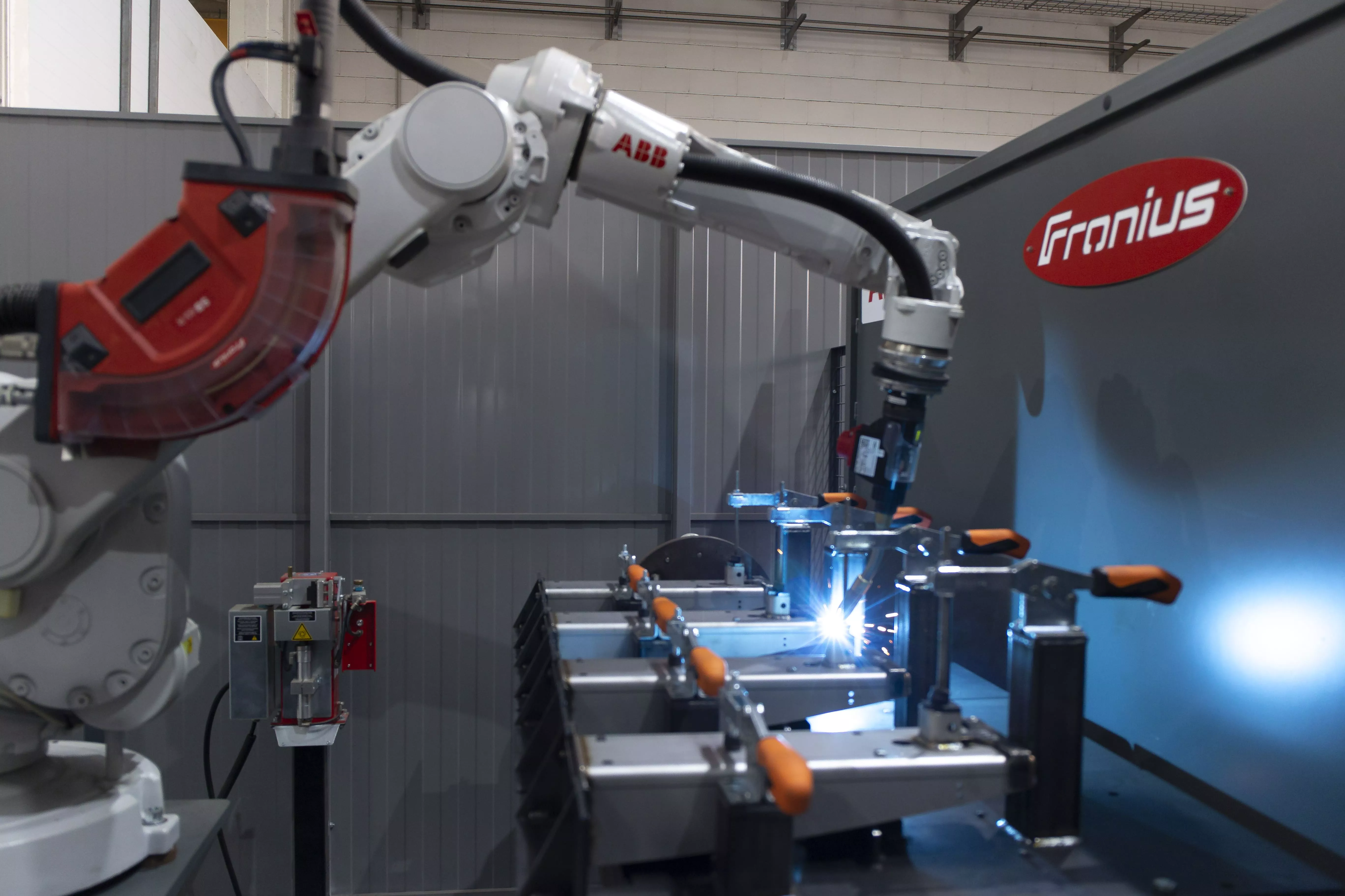

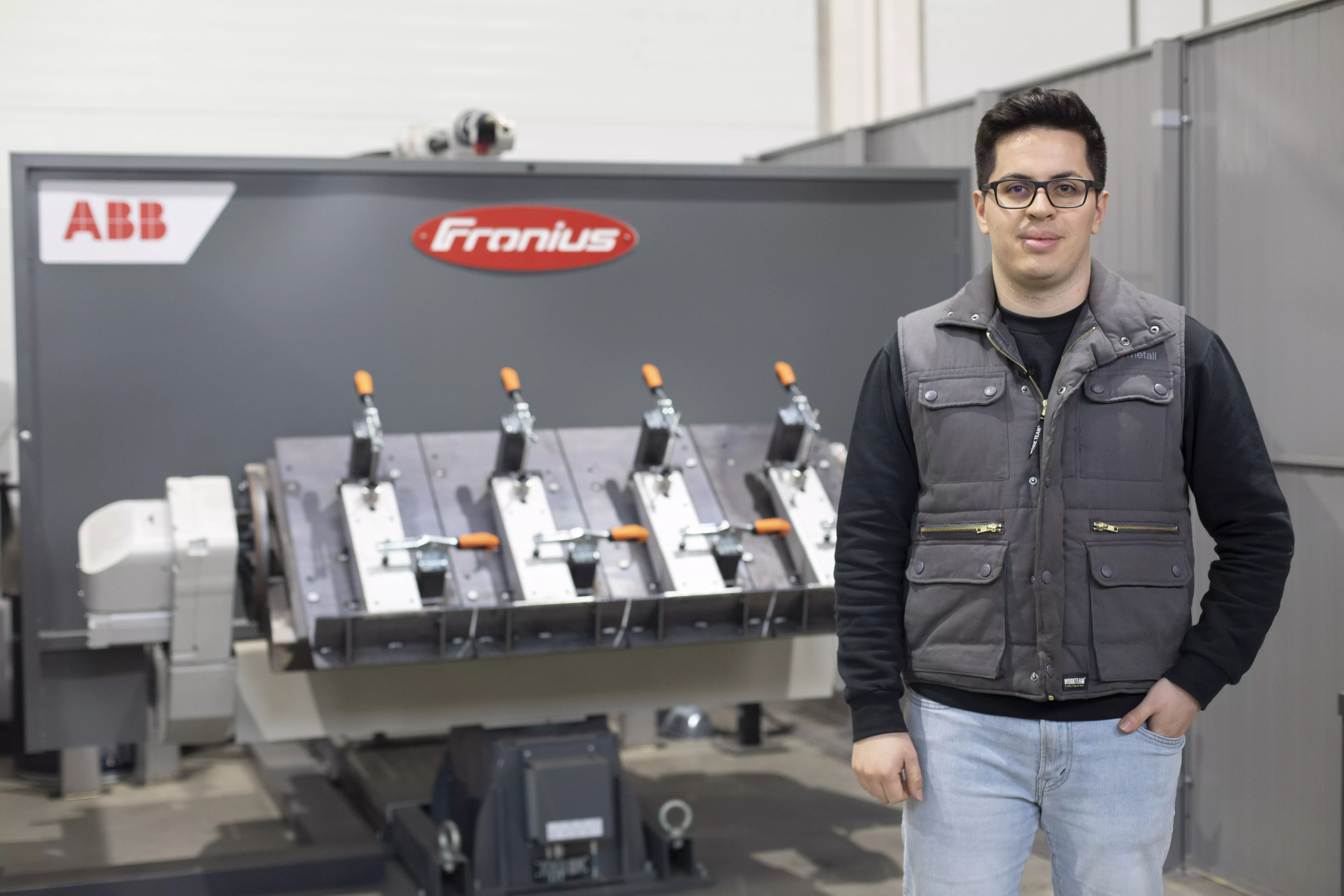

En este caso, el reto consistía en el desarrollo de soportes de acero inoxidable (304 y 316) para cubiertas de piscina. La solución aportada por Fronius: una celda robotizada con un equipo TPS 400i CMT, robot ABB de brazo hueco, y mesa giratoria ABB con dos posicionadores de un eje para soldeo de cuatro soportes por cada lado de la mesa.
En esta celda, el robot suelda cuatro piezas, mientras un operador retira las piezas acabadas y coloca las nuevas piezas preparadas para soldar, ahorrando tiempo de soldeo y utillaje. Al estar la celda previamente parametrizada, el operario solo tiene que ejecutar los trabajos de montaje y desmontaje de pieza, sin tener que preocuparse del resultado final del cordón, ya que la calidad está asegurada.

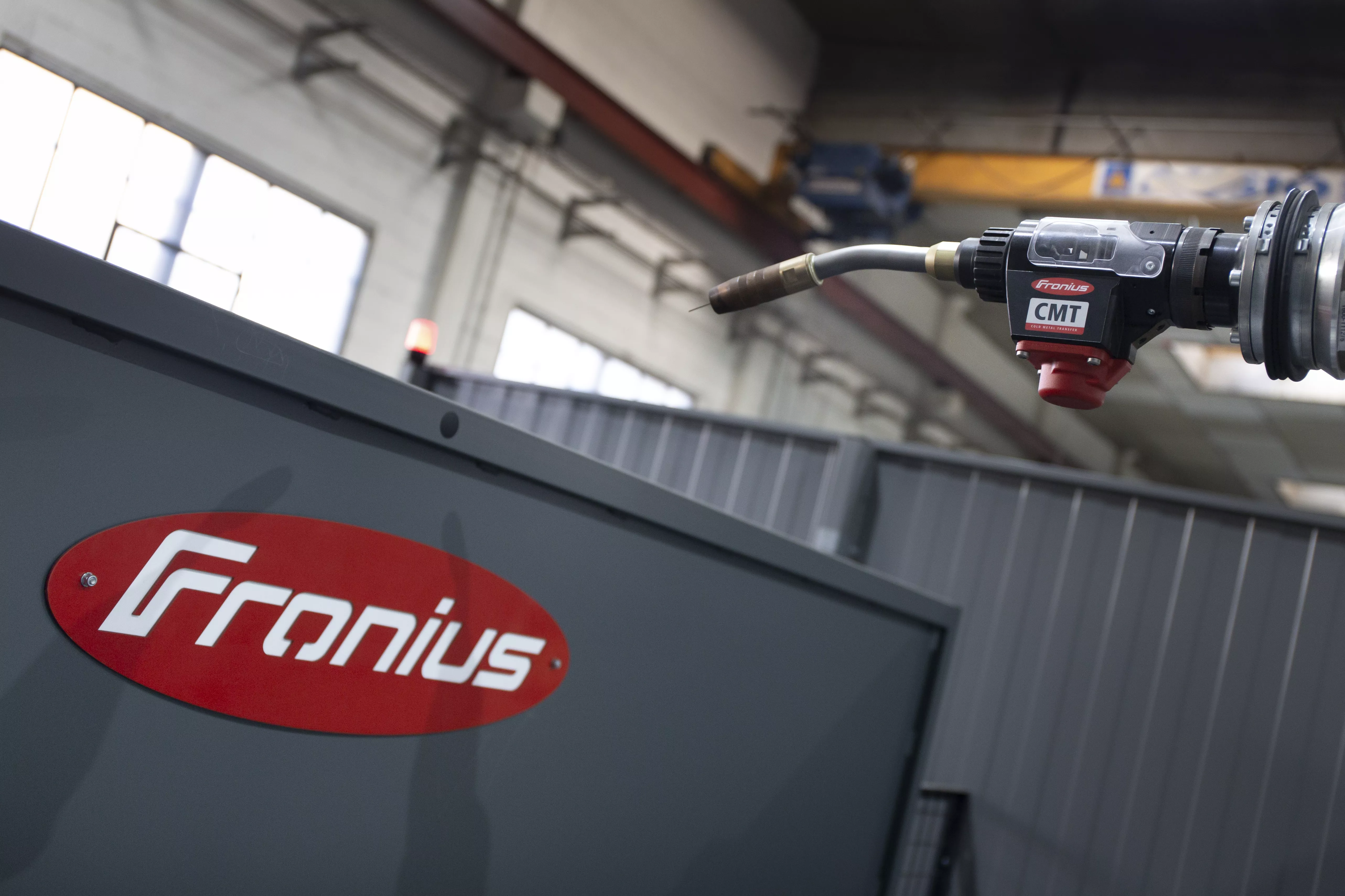

El proceso de soldadura CMT (Cold Metal Transfer) se caracteriza por una aportación mínima de calor, disminuyendo así la zona de afectación térmica, y con ello la deformación del material. Además, ofrece una alta estabilidad de arco para una mayor velocidad de soldadura con mínimas proyecciones, lo que reduce los retrabajos y el gasto en consumibles.

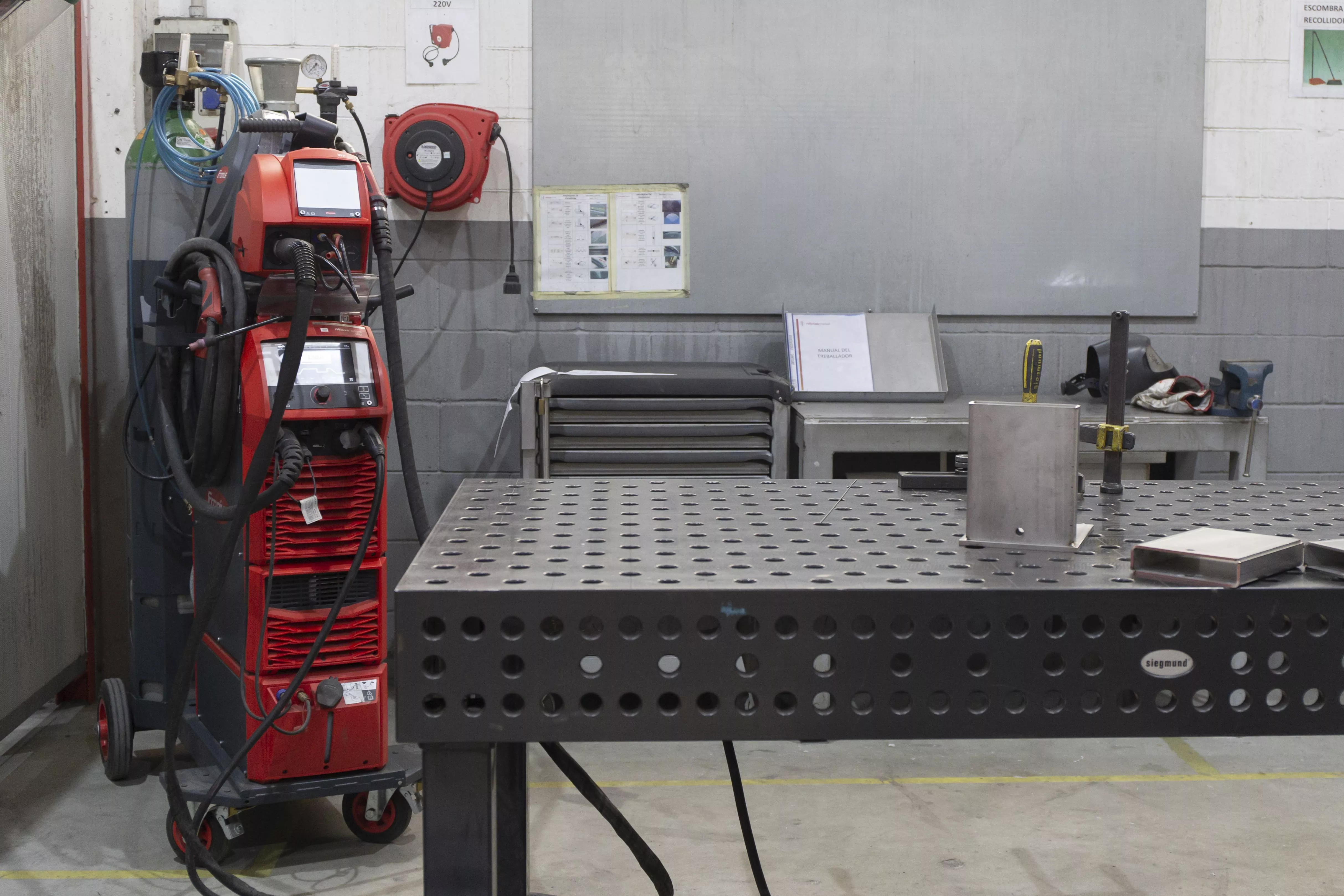

Viñolas Metall confía en Fronius desde el año 2016, cuando incorporaron su primer sistema TPSi, para soldadura MIG/MAG inteligente. Recientemente, les surgió la necesidad de soldar en los procesos TIG y MIG/MAG en el mismo box, con cambio rápido de proceso y configuración programada, manteniendo calidad de soldadura y robustez de los equipos
“La fiabilidad de los equipos para nosotros es un factor clave”, afirma David Viñolas.
El equipo de Fronius ofreció todo su apoyo y confianza para que probaran las nuevas iWave Pro AC/DC, que encajaron a la perfección con esta necesidad. Por ello, en 2022 decidieron incorporar cuatro equipos, y actualmente, han creado un programa de sustitución progresiva de todos sus equipos, que culminará en 2025 con la implementación de 15 iWave Pro en sus 15 boxes, consiguiendo así que todos los equipos de soldadura de la empresa sean Fronius.
Las principales razones para apostar de forma tan firme por estos equipos son la posibilidad de cambio rápido de proceso y, por tanto, velocidad de producción, el ahorro de tiempo, consumibles y espacio, así como la eficiencia en la fabricación, ya que el soldador tiene a mano el proceso de soldadura que precise, sin perder tiempo en cambios innecesarios.
En el camino de Viñolas Metall hacia la Industria 4.0, iWave Pro destaca por la compatibilidad con WeldCube para documentar datos de soldadura. Entre otras ventajas de este equipo encontramos las funciones CycleTig y PMC (Pulse Multi Control), que ayudan a reducir los retrabajos o la posible actualización con DynamicWire Welding Package, con la que incorporando una segunda devanadora, permite un aporte de hilo frío dinámico para soldadura TIG. La robustez del sistema garantiza, además, una vida útil duradera, minimizando el mantenimiento, lo que a su vez reduce la huella de carbono. Así mismo, su pantalla a color de gran tamaño facilita el manejo incluso con guantes de soldadura.
