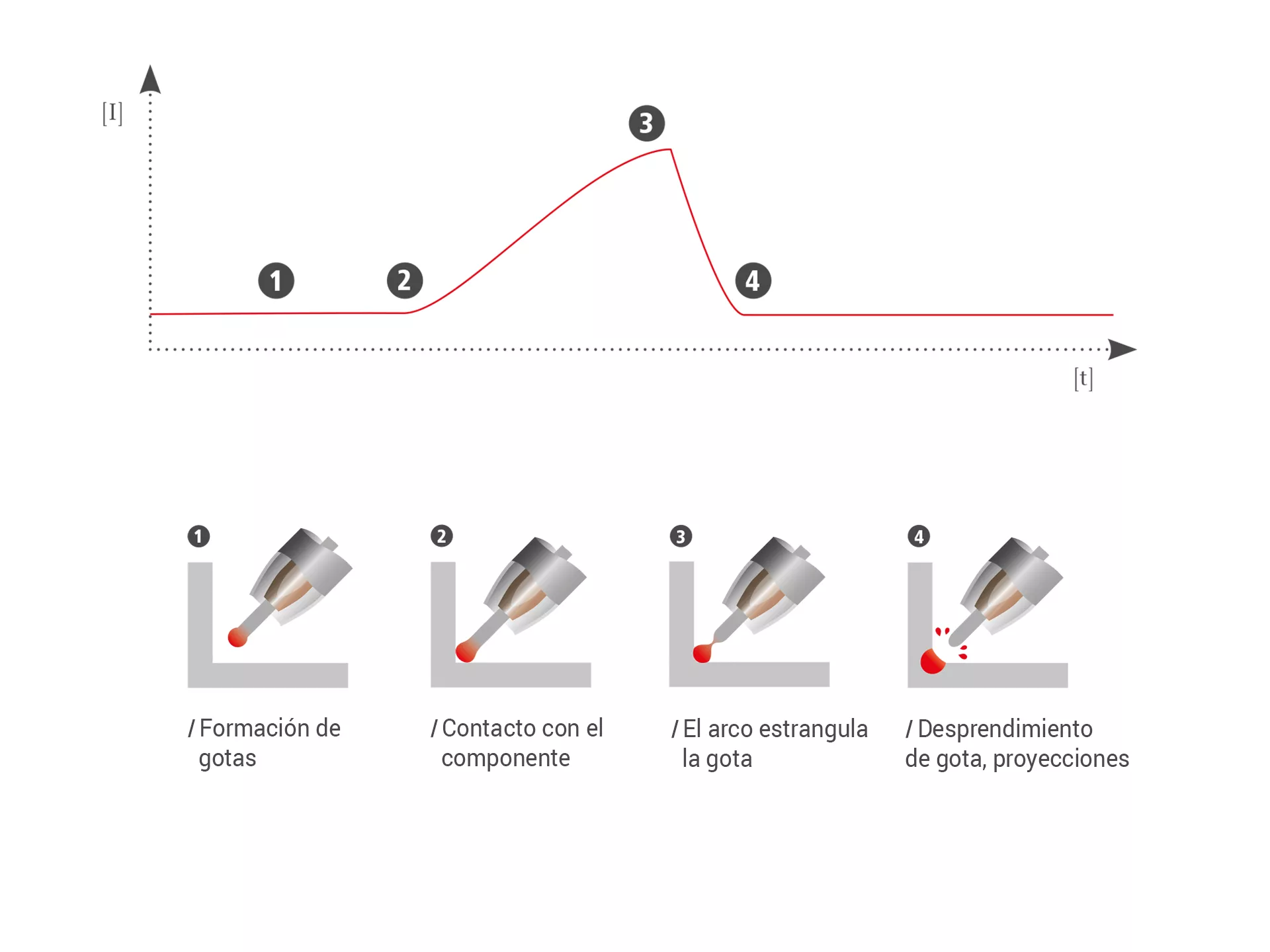

Arco corto estándar
Con el arco estándar controlado, ya es posible obtener excelentes resultados. Pero, ¿por qué conformarse con lo estándar cuando es posible soldar prácticamente sin proyecciones?

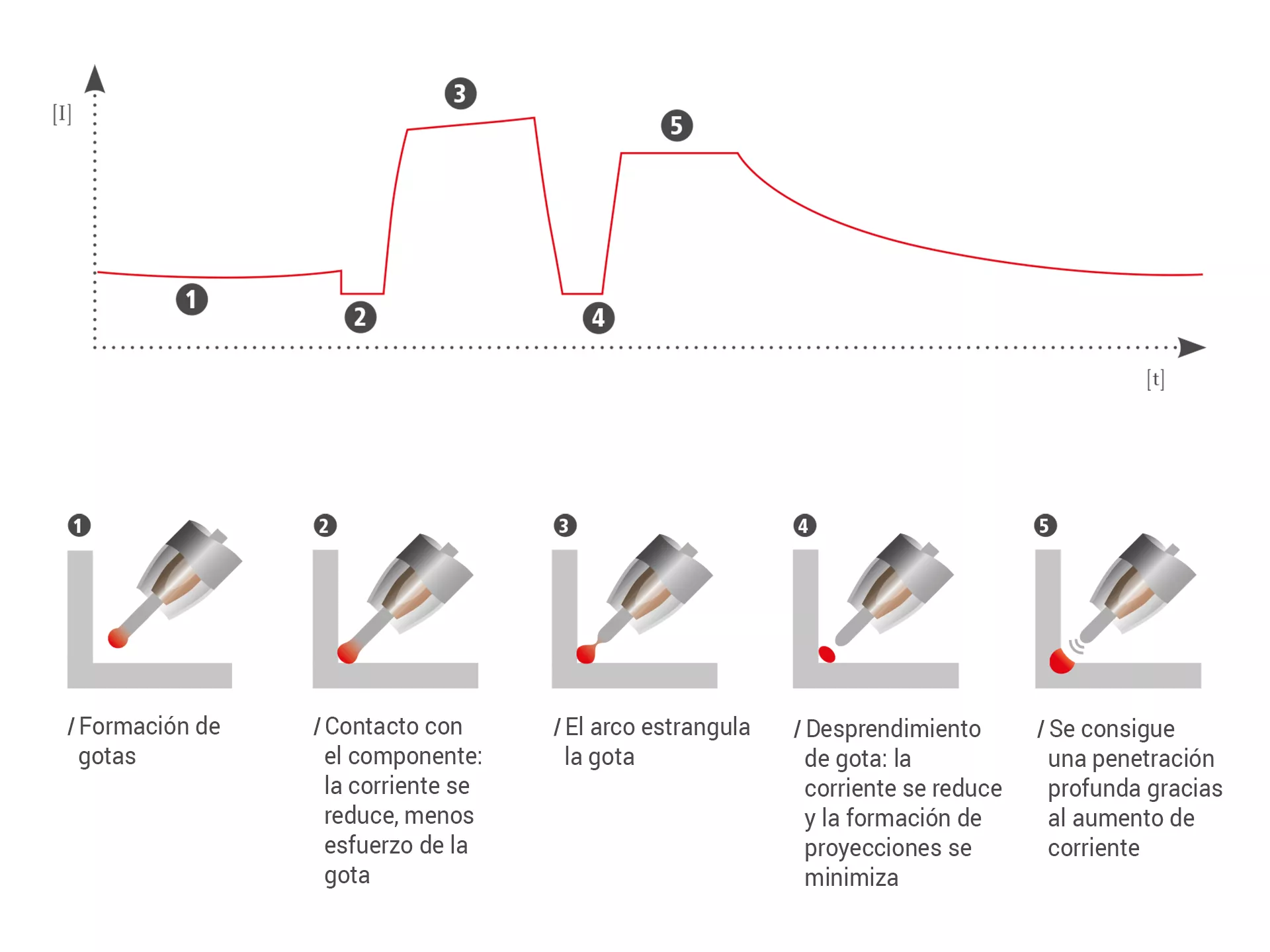

Arco corto LSC
La inteligencia resonante digital reacciona de forma óptima a las fluctuaciones de tensión y garantiza así un arco estable.
