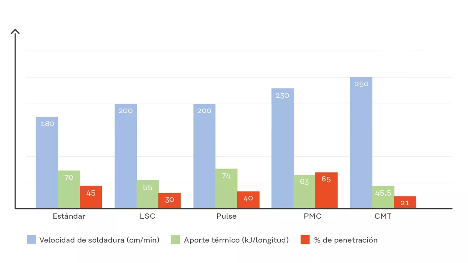

Comparación Welding Packages
TPS 500i
MTB 500i W R
– WF 25i
– Comparación con CMT: incluye también Reel, SB60 y Robacta Drive
– Ángulo de ajuste de la antorcha de 7°, penetración ligera con 15° respecto a la pieza de trabajo y mesa de soldadura en posición PG de 30°
– Material de aporte: G3Si1 (1,2 mm de diámetro)
– Gas protector: M21 (18 % Ar + 82 % CO2, 12 l/min)
– Material base: 2 mm de chapa de acero rectificada
