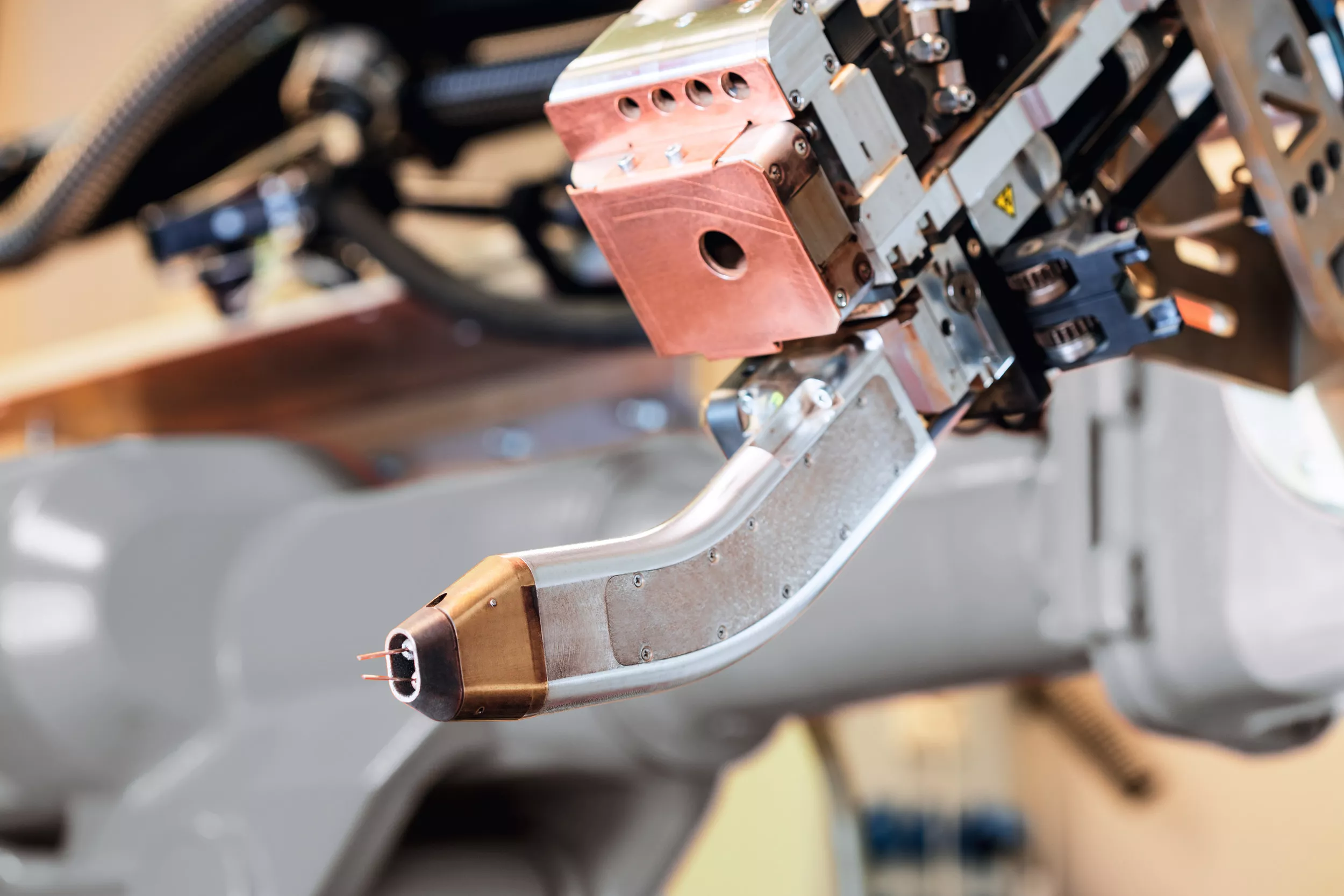

LaserHybrid Twin combina el proceso convencional de láser con el proceso de soldadura GMA Twin. Cuando se trata de la tecnología para unir materiales, existen dos factores fundamentales: altas velocidades de soldadura y una buena capacidad de absorción de gaps. No obstante, los procesos convencionales de soldadura no permiten que se den ambos factores o alguno de ellos. Si bien la soldadura láser clásica consigue altas velocidades de soldadura, la capacidad de absorción de gaps es muy baja debido al pequeño diámetro de enfoque. El proceso de soldadura MIG estabilizado, por otro lado, tiene una buena capacidad de absorción de gaps, pero no genera la velocidad necesaria. Laser Hybrid Twin aprovecha las ventajas de ambas tecnologías para lograr resultados de la más alta calidad. Las máximas velocidades de soldadura se mantienen con grosores de lámina de hasta 4 mm, lo cual es especialmente interesante para  clientes del sector industrial automotor y el de autopartes.
VENTAJAS
  • Velocidades máximas en láminas de hasta 4 mm de grosor
  • Mejor capacidad de absorción de gaps
  • Un baño de fusión más pequeño es sinónimo de una menor aportación de calor y, por tanto, una zona de influencia térmica más pequeña. Esto deriva en menos deformación y retoques en la pieza de trabajo.
  • Tiempos de producción más cortos
