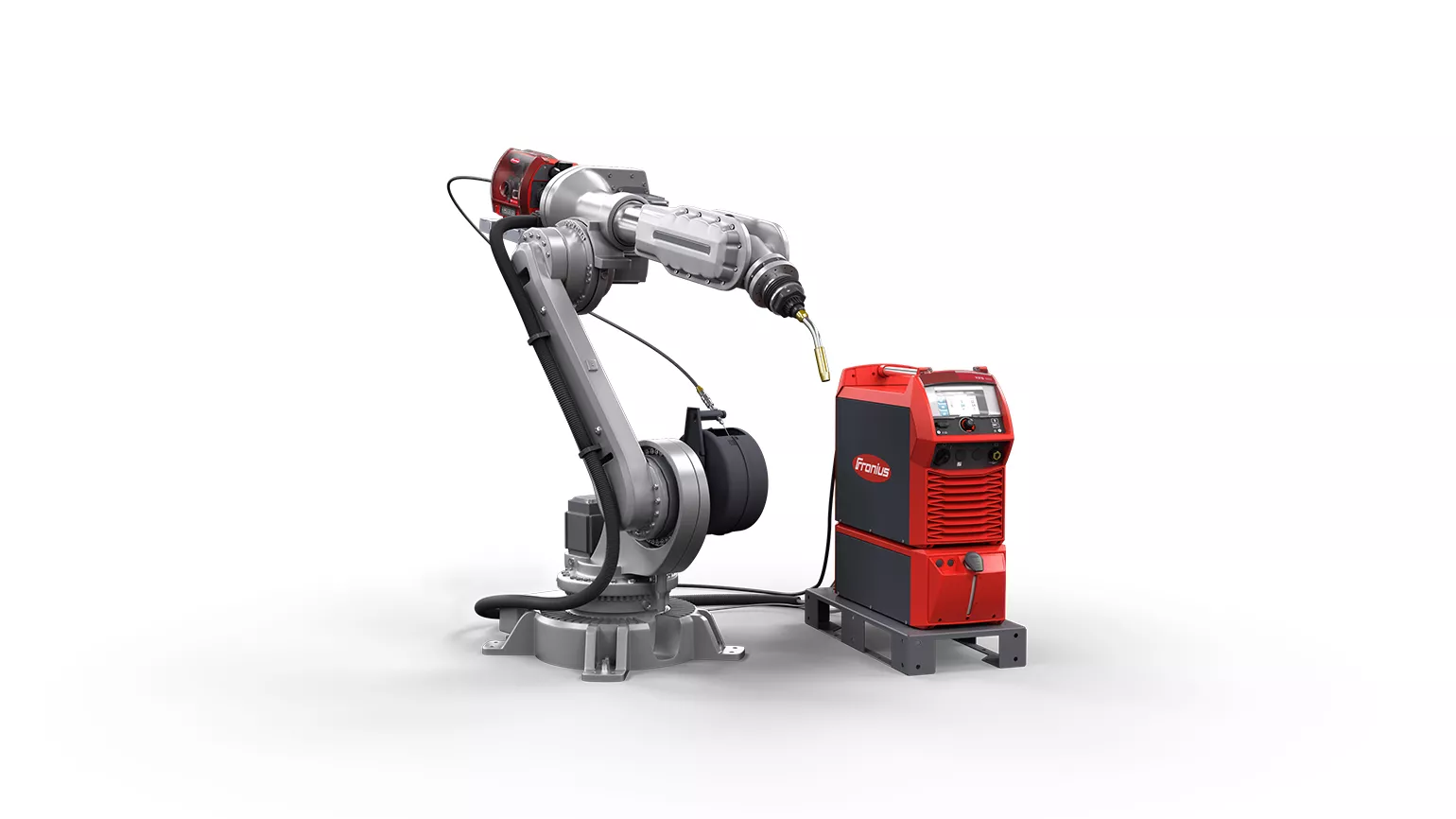

TPS 600i firmy Fronius to system wysokowydajnego spawania, wyróżniający się długim cyklem pracy umożliwiający spawanie z mocą 500 A w trybie pracy ciągłej w procesie zmechanizowanym. TPS 600i pozwala osiągnąć nie tylko wysoką wydajność stapiania i prędkość spawania, ale również krótsze czasy cykli i większą produktywność.
TPS 600i

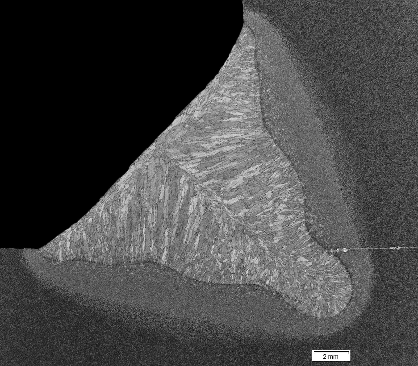

Długie spoiny i grube materiały występujące chociażby w ramionach dźwigów, dużych maszynach budowlanych, naczepach i pojazdach szynowych, są zawsze trudnym wyzwaniem dla spawaczy. Jak wszędzie, gdzie produkcja odbywa się na skalę masową, równie ważne jest, aby linia produkcyjna była zawsze w ruchu. Dostępność systemu spawania, która zależy bezpośrednio od wartości parametru; cykl pracy, ma olbrzymie znaczenie. Pod względem konstrukcji technicznej TPS 600i różni się znacznie od urządzeń TPS/i w niższych klasach mocy: silniejszy moduł mocy umożliwia ciągłą pracę przez długi czas. W procesie zmechanizowanym TPS 600i zapewnia 100% cykl pracy przy mocy do 500 A — sprawdza się to znakomicie podczas wykonywania długich spoin na grubych materiałach.
Silny moduł mocy uwalnia rezerwy
Maksymalna moc prądu spawania TPS 600i wynosi 600 A, co przekłada się na wydajność stapiania, osiągającą nawet 13 kg na godzinę. Rodzaj aplikacji decyduje o tym, czy ta wydajność stapiania zostanie wykorzystana na potrzeby większej objętości spoiny, czy większą prędkość spawania. Jeszcze większą wydajność stapiania można uzyskać, łącząc dwa wydajne systemy spawania, aby pracowały w układzie tandemowym. W każdym przypadku wysoka moc zapewnia redukcja czasów cyklu i wysoką produktywność. Tam, gdzie kończą się możliwości innych systemów spawania, TPS 600i może jeszcze uwolnić rezerwy: silniejszy moduł mocy sprawia, że wytrzymuje on wysokie temperatury otoczenia i działa niezawodnie w trybie pracy ciągłej nawet w upale, zapewniając długi czas eksploatacji. Dodatkowe przyłącza, np. do podłączenia większej chłodnicy, i wbudowany rozdzielacz SpeedNet ułatwiają integrację systemu spawania ze środowiskiem produkcyjnym.
