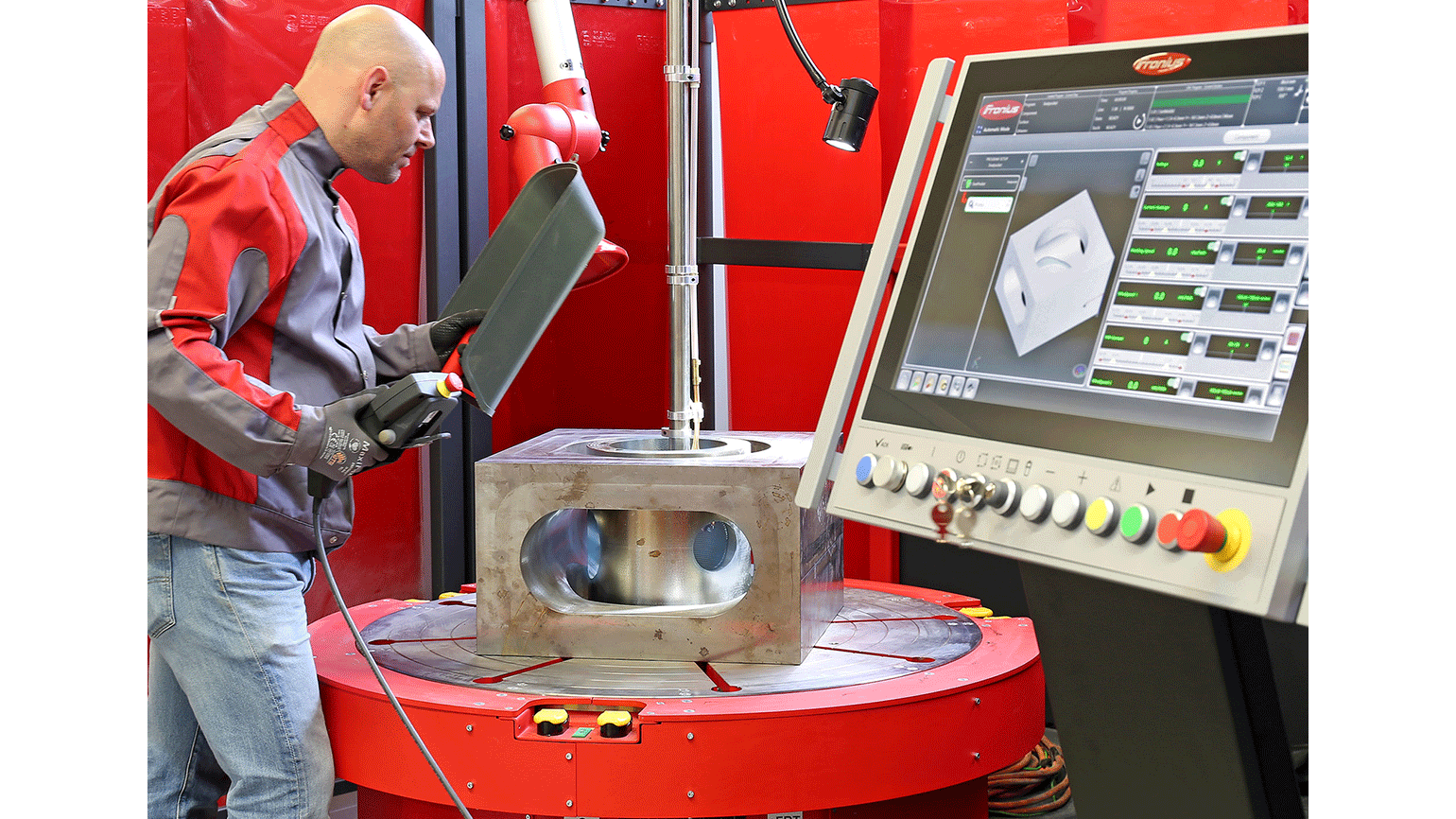

Compact Cladding Cell – Vantagens
Design ergonômico
  • Sistema de troca rápida da tocha de solda
  • Suporte da bobina de arame na altura do operador
  • Fontes de solda na extensão do trilho
Compacto e móvel
  • Todos os componentes pré-montados em uma única plataforma
  • Curtos períodos de colocação em funcionamento
Processos de soldagem
  • TIG HD
  • SpeedClad 2.0
Área de aplicação
  • Diâmetro máximo do componente (externo): 1m
  • Altura máxima do componente: 1,4m (1,9m opcional)
  • Profundidade máxima de perfuração: 1m
HMI – Painel de controle
  • Painel touchscreen de 21"
  • Controle central de todos os componentes do sistema
  • Gerenciamento de múltiplos usuários
Visão geral do sistema – Compact Cladding Cell (CCC)
Tocha de chapeamento interno
  • Tocha TIG-HD (a partir de 25 mm de diâmetro de furação)
  • Opção TWIN-Wire

ETR-S – Vantagens
  • Os eixos de movimento sincronizados permitem a soldagem de geometrias complexas de componentes
  • Redução significativa do tempo de configuração por meio da determinação automática da posição do componente no espaço 3D
  • Compatível com SpeedClad 2.0 – desempenho de revestimento de soldagem até 3x maior em comparação com os convencionais processos de soldagem TIG HD
  • Painel de controle HMI-T21 – a nova geração de controle com maior variedade de funções
Visão geral do sistema – ETR-S HMI-T21
Suporte da máquina
– Posicionamento de alta precisão da tocha por meio do uso de servomotores, codificadores absolutos e guias de precisão
– Eixo vertical com deslocamento de 3 a 5m disponível
– Dispositivo de anel giratório, rotação de 340°
1
Cabeça ETR
– TWIN – dispositivo de alimentação de arame
– Giro e rotação motorizados
– Unidade de pêndulo integrada
– Dispositivo de colisão (eletropneumático)
– Suporte da tocha de solda com travas tensoras para tochas de solda TTHW de nova geração, incluindo SpeedClad 2.0
2
– Interface de usuário com tela sensível ao toque de 21“
– Plataforma CNC, importação de dados STEP
– Detecção automática de posição do componente
– Visualização do processo em tempo real
3
Equipamentos de soldagem
– Fonte de solda TransTig 5000 Job
– Fonte de solda de arame quente TransTig 2200 Job
– Fontes de solda com corrediças telescópicas para facilitar a manutenção
– Resfriador de alto desempenho com SpeedClad 2.0
