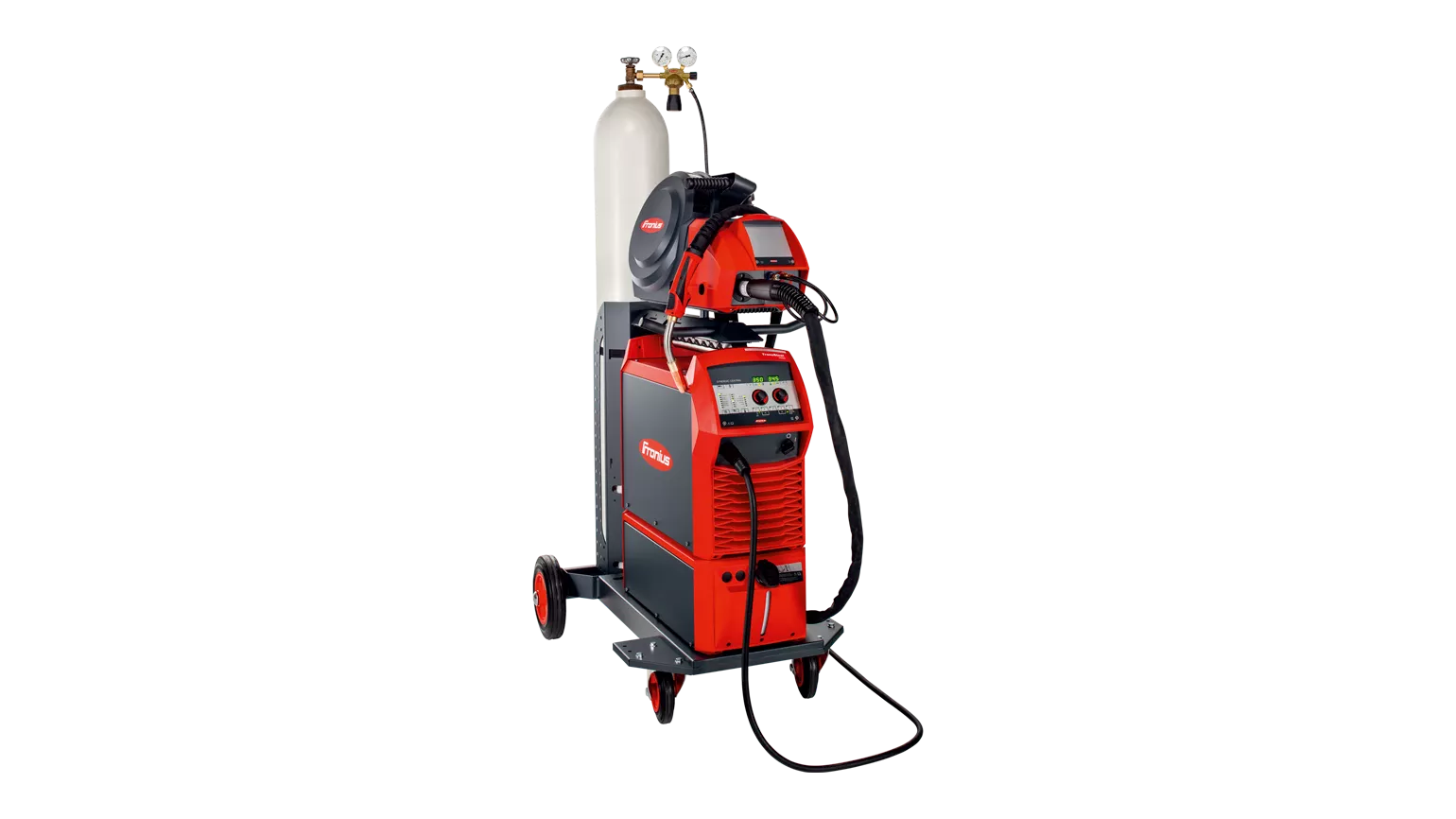

Os sistemas de soldagem TransSteel 3500 e 5000 são totalmente adaptados às necessidades do soldador de aço. Uma operação simples, confiabilidade robusta e curvas características de aço especialmente desenvolvidas por especialistas garantem características de soldagem perfeitas. Uma unidade central de controle e regulagem garante um processo seguro e resultados reproduzíveis de soldagem.
Selecione o produto desejado.
O TransSteel 3500 é sinônimo de confiabilidade, manuseio fácil e uma soldagem em aço perfeita. O módulo leve e robusto, com jogo de mangueira, tocha de solda e display de operação garante o avanço de arame confiável do arame de soldagem adicional. A função Comfort Wire cuida da inserção do arame. O usuário pode remover facilmente a unidade do alimentador de arame móvel e levá-la consigo para o uso em locais de difícil acesso. Os parâmetros de soldagem permanecem estáveis, independentemente da posição do jogo de mangueira. Com uma potência de até 350 A, o sistema de soldagem TransSteel 3500 está disponível tanto na versão de gás quanto na versão resfriada a água.
Detalhes do produto
Dados gerais
Tensão da rede [+/-15%]3 x 380V / 400V / 460V
Tolerância de tensão da rede elétrica-10 / +15%
Frequência da rede elétrica50-60Hz
Corrente de soldagem mínima10 A
Corrente de soldagem máxima350 A
Corrente de soldagem/ciclo de trabalho [10min/40°C]350A / 40%
Corrente de soldagem/ciclo de trabalho [10min/40°C]300A / 60%
Corrente de soldagem/ciclo de trabalho [10min/40°C]250A / 100%
Tensão de circuito aberto60 V
Grau de proteçãoIP23
Dimensão / comprimento747 mm
Dimensão (largura)300 mm
Dimensão (altura)497 mm
Peso26,45 kg

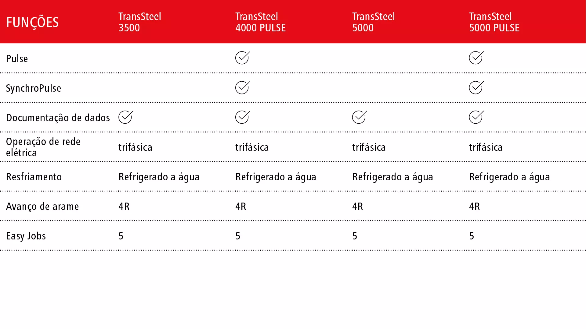

As funções de soldagem MIG/MAG
Pulsação
soldagem controlada e rápida
Com as novas TransSteel 4000 Pulse e TransSteel 5000 Pulse, o arco voltaico pulsado também encontra seu caminho na série de equipamentos TransSteel. A soldagem controlada na área do arco voltaico de passagem e a melhor soldabilidade possível para a soldagem de alumínio são, portanto, parte do equipamento básico.
Operação especial em 4 tempos
para um arco voltaico estável
O modo de operação „Operação especial em 4 tempos“ é indicado principalmente para a soldagem na faixa de potência mais elevada. Na operação especial em 4-tempos, a soldagem começa com menor potência. Isso facilita a estabilização do arco voltaico.
SynchroPulse
dimensionamento para ligas de alumínio
A opção „SynchroPuls“ é recomendada para juntas soldadas com ligas de alumínio, em que é desejado um cordão com aspecto de escama. Este efeito é alcançado com a energia de soldagem, que se alterna entre dois pontos operacionais.
SynchroPulse funciona no modo Standard Synergic e no modo Pulse Synergic, mas somente com TransSteel 4000 e 5000 Pulse.
Soldagem a ponto e de intervalo
sem distorção do material
Os pontos de soldagem uniformes podem ser definidos com a ajuda do modo de soldagem a ponto. O tempo de pausa entre os intervalos pode ser selecionado livremente e, portanto, é ideal para pontilhar as peças de trabalho. A soldagem contínua não garante apenas um cordão com aparência de escamas. A baixa aplicação de calor também reduz uma possível distorção do material nas chapas finas.
