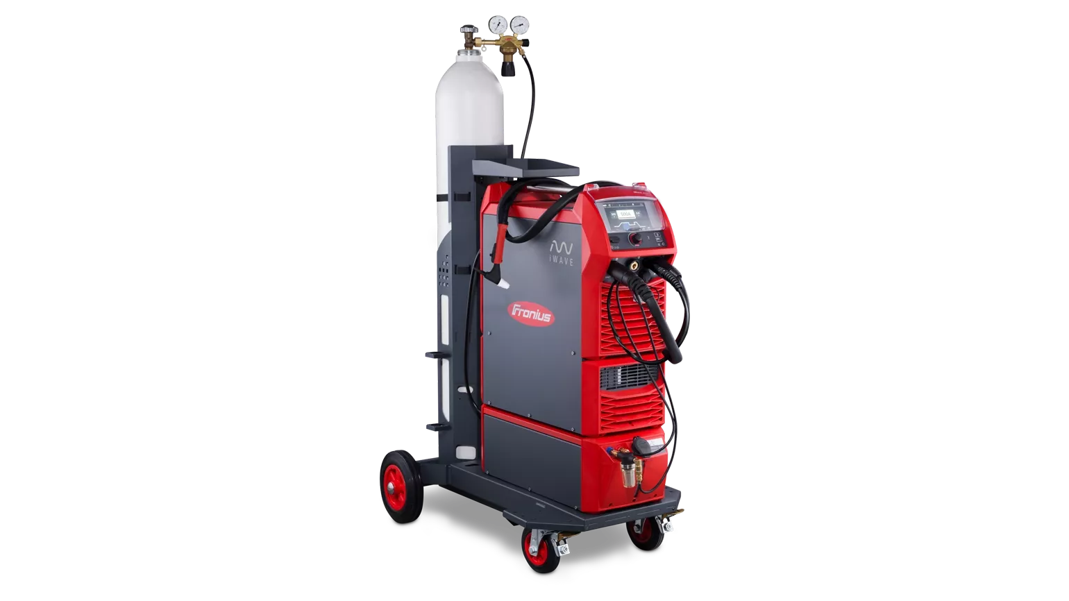

TIG
iWave 190i-500i
Inteligentní svařovací zdroj TIG pro průmyslové použití a prvotřídní kvalitu na všech materiálech.
  • iWave DC:230i/300i/400i/500i
  • iWave AC/DC: 190i/230i/300i/400i/500i
Další informace o iWave TIG

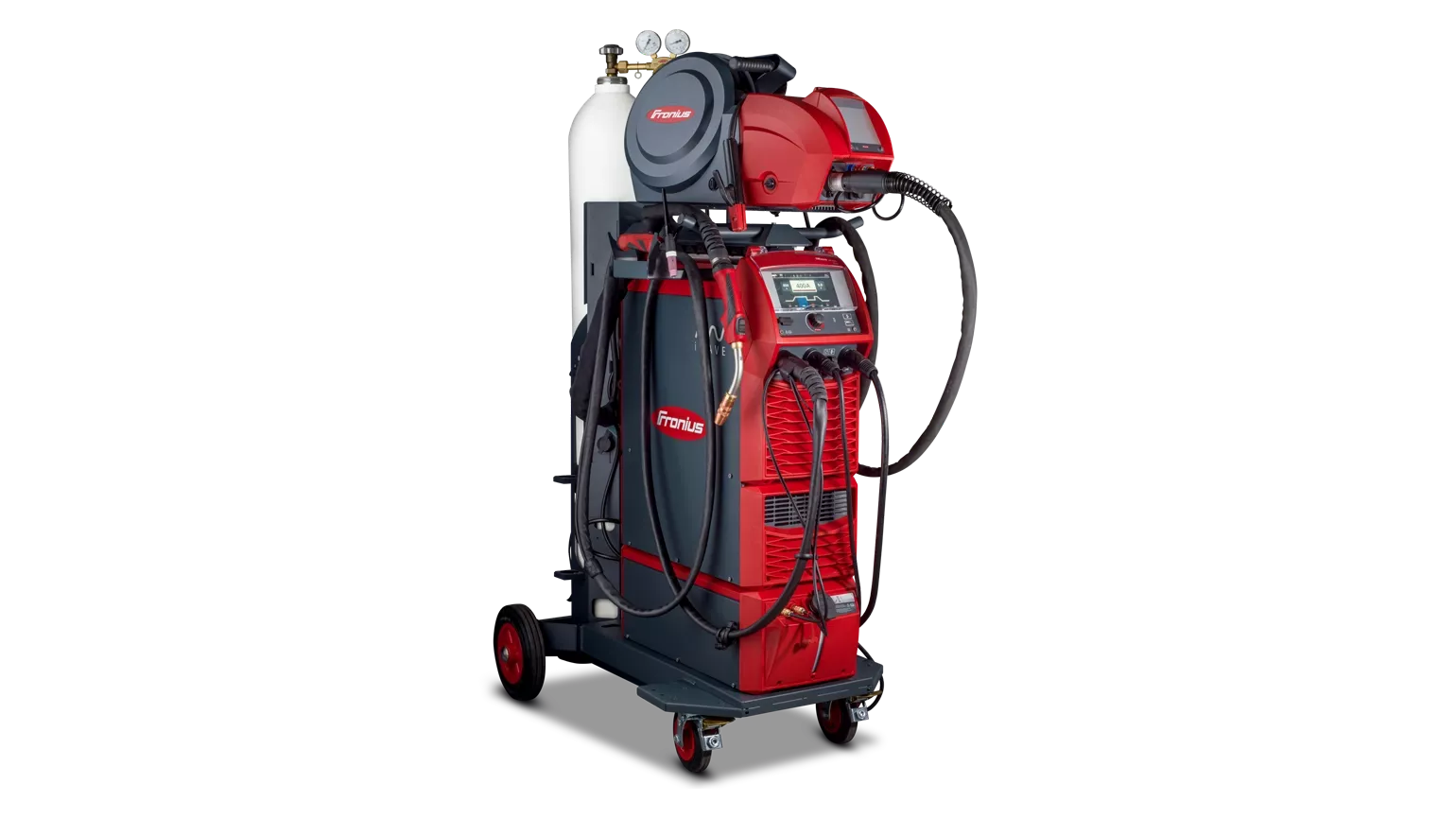

Multiprocess PRO
iWave 300i-500i
Jeden svařovací zdroj pro všechny svařovací procesy (TIG vč. HF, MIG/MAG až WP CMT, MMA a CEL) v nekompromisní kvalitě.
  • iWave DC: 300i/400i/500i
  • iWave AC/DC: 300i/400i/500i
Plná flexibilita díky multiprocesnímu svařovacímu zdroji iWave
Neomezené použití procesů MIG/MAG: Se systémem iWave rozvinete svůj svářečský potenciál naplno v pouhých 3 krocích:
1. krok: Objednání volitelného hardwaru OPT/i Multiprocess PRO.
2. krok: Rozšíření modulárního svařovacího systému o potřebné hardwarové komponenty MIG/MAG, jako je externí podavač drátu, svařovací hořák atd.
3. krok: Výběr požadovaných svařovacích balíčků (Welding Packages) MIG/MAG.
Hotovo: Svařovací zdroj je připraven pro všechny svařovací procesy.
