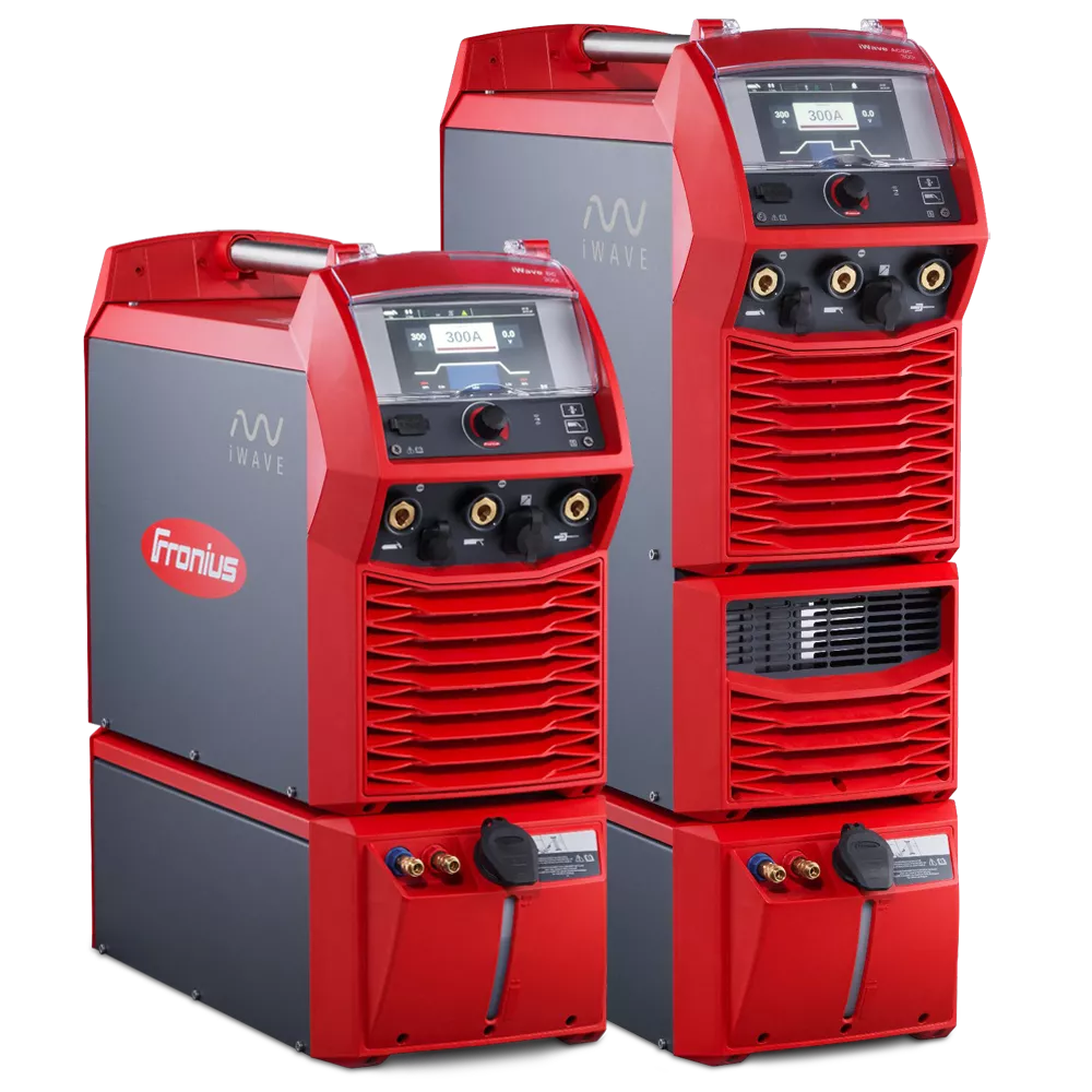

Testovaná robustnost a spolehlivost Svařovací zdroje iWave procházejí 8 zkouškami odolnosti. Tím je zajištěna robustnost a spolehlivost přístrojů.

8krát testovaná kvalita výrobku
Důvěřovat je dobré, ověřit je lepší: Všechny svařovací zdroje podrobujeme přesně definovaným testům odolnosti. Naše výrobky se musí osmkrát osvědčit, než vůbec smí opustit továrnu. Naším cílem je testovat požadované mezní hodnoty daleko přes požadované normy (IEC 60974-1 / -3) – a obstát.
Tabulka s přehledem testů odolnosti
METODA
POPIS
CÍL TESTU
KVALITA FRONIUS
Rázová zkouška Údery kladivem o síle 10 Nm v definovaných pozicích Odolnost krytu proti nárazu, zejména při použití na staveništi 3 místo 1 požadovaného bodu na stranu (podle normy)
Zkouška kovového prachu Ventilátor vyfukuje jemný kovový prach na přístroj Těsnost krytu ve znečištěném prostředí Doplňkový test (podle normy není vyžadován)
Chování při nízkých teplotách Extrémní kolísání teploty a vlhkosti Odolnost přístroje v drsných podmínkách Testovaná teplota až -40 °C namísto požadovaných -10 °C (podle normy)
Pádová zkouška Pád z definované výšky na pevný podklad Stabilita krytu, odolnost proti rozbití a elektrická bezpečnost Testováno z výšky 250 mm namísto požadovaných 100 mm (podle normy)
Zkouška v solné mlze Několik dní v mlze s vysokým obsahem soli Odolnost proti korozi, zejména v blízkosti moře Doplňkový test (podle normy není vyžadován)
Test vlhkosti Pokropení stříkající vodou Ochrana krytu pro funkční a uživatelskou bezpečnost O 43 % vyšší vlhkost než se požaduje za 76 h (93 % namísto 50 %)
Vibrační zkouška Extrémní vibrace Zatížitelnost přístroje Doplňkový test (podle normy není vyžadován)
Zkouška dovoleného zatížení AC     Při vyšších frekvencích až do 250 Hz a definovaném hadicovém vedení: Impedance (40-50 uH) namísto požadovaného továrního nastavení 60 Hz
