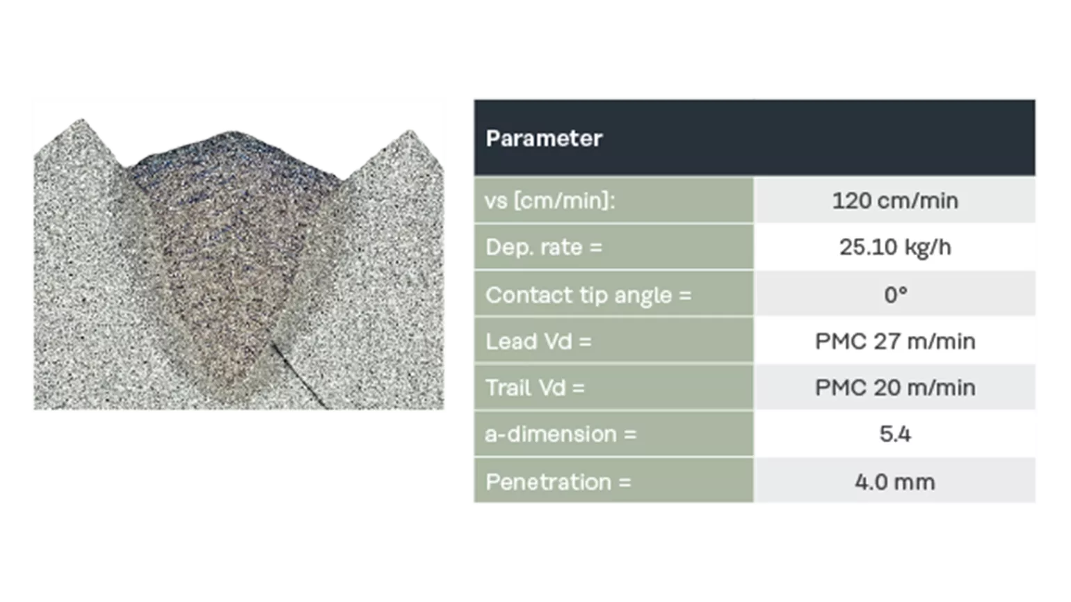

Vysoký odtavný výkon
Až 25 kg/h
Zpracování masivních dílů nebylo nikdy jednodušší. Umožňuje to výkon dvou svařovacích zdrojů TPS/i v jednom systému, což vede k obzvláště vysokým odtavným výkonům a dobré přemostitelnosti spár.
Vysokorychlostní svařování
Rychlost svařování až 4 m/min
Díky vysokému odtavnému výkonu je samozřejmostí rychlé svařování bez snížení kvality, spolehlivý průvar a svary bez vrubů.

Svařovací procesy TWIN
PMC TWIN
PMC (Pulse Multi Control) je dalším vývojovým stupněm pulzního oblouku od společnosti Fronius. Poskytuje technologický základ pro proces PMC TWIN, a jak je typické pro společnost Fronius, je k dispozici s různými charakteristikami.
Díky tomu lze přímo přistupovat ke správným vlastnostem procesu v závislosti na použití.
Spolehlivý průvar
S vysokou jistotou k požadované kvalitě svarového švu:
Navzdory enormní rychlosti se u procesu TWIN dosahuje ještě většího průvaru.
Jedno svařování stačí: Díky vysokému odtavnému výkonu systému TWIN patří svarové švy, které je nutné svařovat v několika vrstvách, minulosti.
