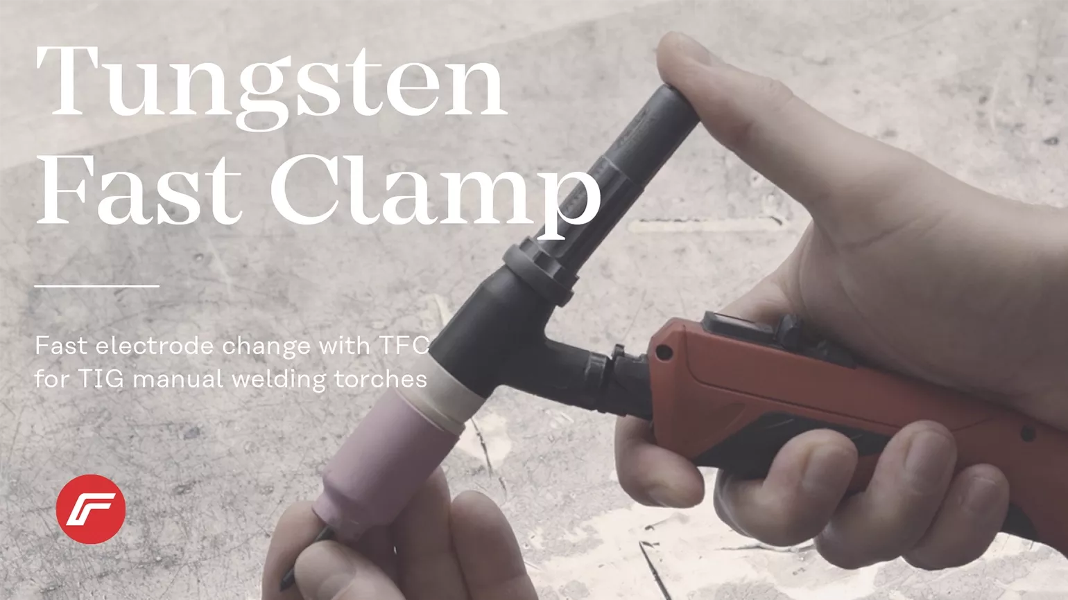

1
Varianty těla hořáku
  • Násuvná plynová hubice (A)
  • Šroubovací plynová hubice (P)
2
Patentované rozhraní
MULTILOCK
/ Rychlá a snadná výměna těla hořáku
/ Tělo hořáku lze otočit o 360°
/ Více než 40 různých těl hořáku
3
OSVĚTLENÍ
Osvětlení svařovaného místa před i za svařováním
4
PROTISKLUZOVÝ Měkké komponenty na rukojeti
5
Uživatelské rozhraní Ovládací jednotky je možné kdykoli vyměnit několika málo ručními úkony.
6
Kulový kloub
7
Flexibilní hadicové vedení Pro optimální manipulaci – flexibilní a oděruvzdorná kožená ochranná hadice
8
Centrální přípojka F/F++
/ Montáž bez použití nářadí
/ Ochranný plyn přímo na proudové přípojce
/ Externí přípojky vody
/ Vodou chlazená bajonetová přípojka pro vysoké výkony
9
1
Chlazení vodou
Díky chlazení vedenému až do hlavy těla hořáku se prodlužuje životnost spotřebních dílů
2
3
MULTILOCK
4
OSVĚTLENÍ
5
PROTISKLUZOVÝ
6
7
Kulový kloub
8
9
