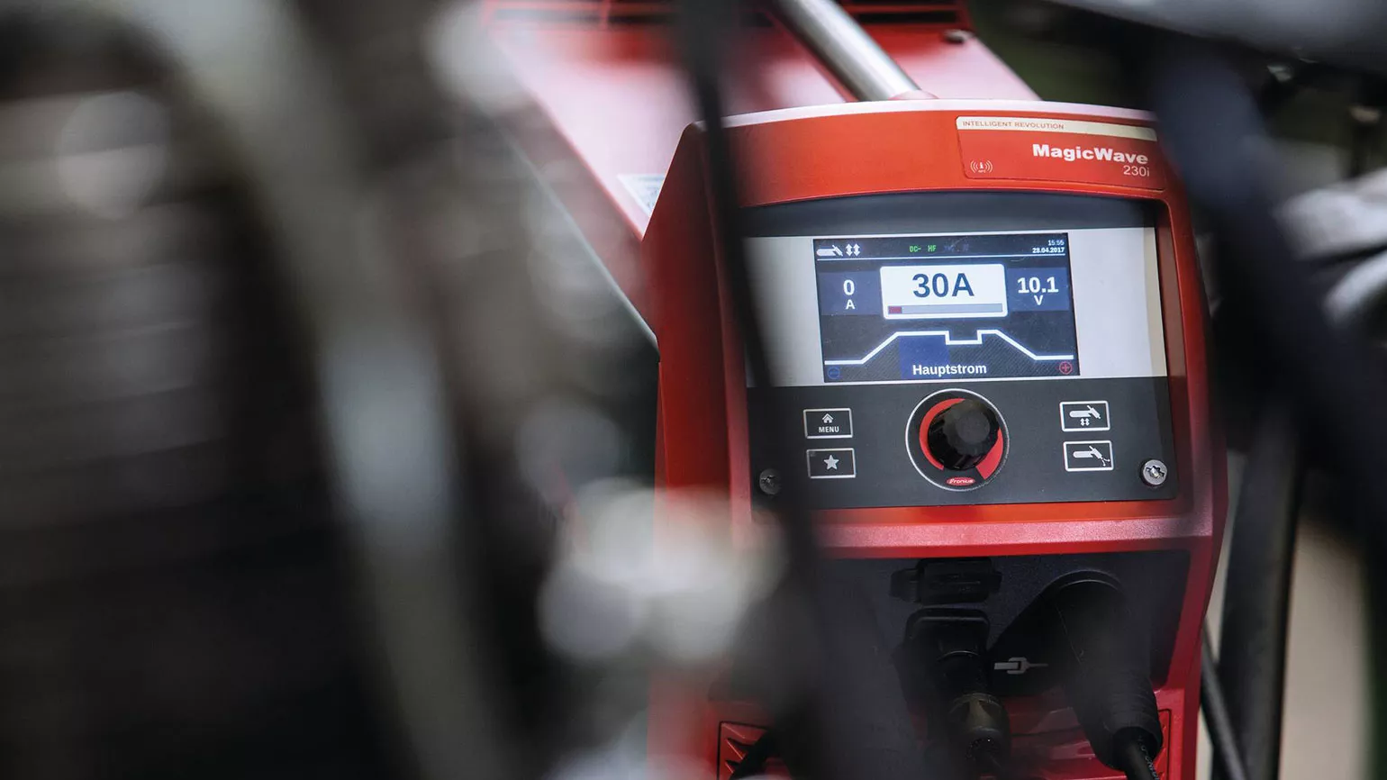

Komplexní fyzika se snadným ovládáním NOVÝ SVAŘOVACÍ ZDROJ MagicWave
Při výstavbě potrubního rozvodu, v potravinářském nebo automobilovém průmyslu zajišťuje svařování TIG požadovanou kvalitu svarů. Často používaným materiálem je hliník a mnohé svary se svařují ručně. Společnost Fronius proto vyvinula digitální svařovací zdroj MagicWave a pečlivě prozkoumala a optimalizovala proces TIG.

Všechny tyto vývojové novinky pomáhají svářeči optimálně ovládat proces TIG. Uživatelsky přívětivý systém nabídek a možnost nastavit různé jazyky mu práci usnadňují ještě více. Díky tomu se může soustředit pouze na to, aby svařil čistý svar vysoké kvality.
MagicWave
První zdroj energie Fronius, který se může připojit k jiným zařízením prostřednictvím technologií Bluetooth, WLAN a NFC.
