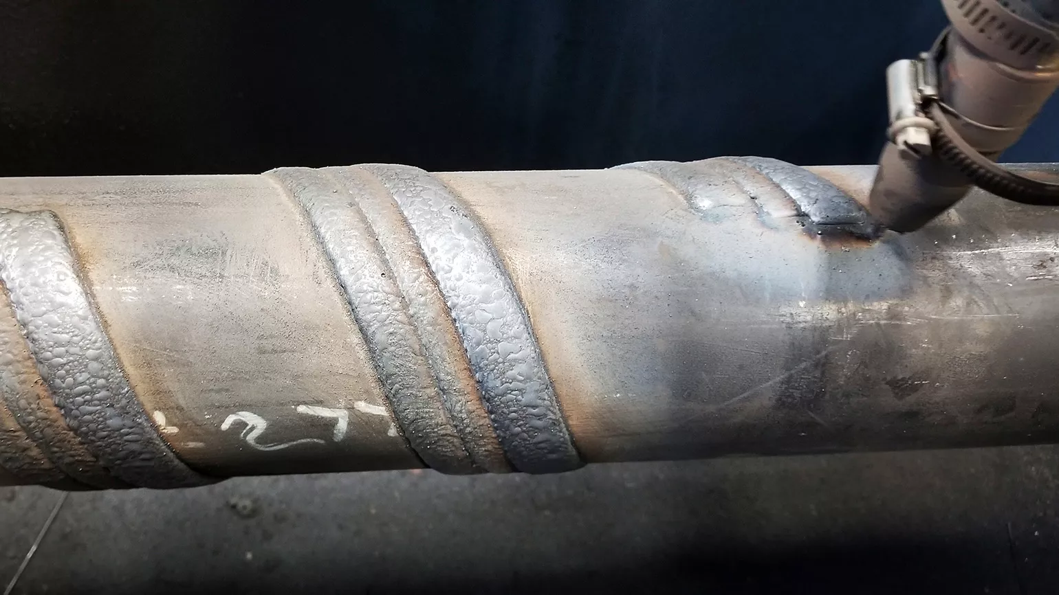

Navařování se často používá k prodloužení životnosti dílů, jako jsou trubky a vrtací hlavy. Přídavný materiál, který se při tomto procesu nanáší na díl, tvoří ochrannou vrstvu. Přídavný materiál a svařovací proces se však musí k danému použití hodit – podle toho, zda se jedná například o trubku pro vrtání studny nebo o vrtné tyčové ústrojí pro ropné vrty.
V některých případech se používají ocelové tyče, které mají vnitřní plastovou vrstvu. Tyto tyče jsou obaleny tvrdonávary ze svarových housenek. Vrtací tyče s dlouhou životností vyžadují nižší náklady na údržbu, snižují prostoje a zvyšují produktivitu a ziskovost pro uživatele.
Společnost POSTLE INDUSTRIES INC. se sídlem v americkém Clevelandu ve státě Ohio proto vyvinula dráty, které navařováním vytvářejí ideální ochrannou vrstvu odolnou proti namáhání. Pro navařování společnost nabízí širokou řadu přídavných materiálů, které chrání součásti zařízení a nástroje před opotřebením a prodlužují tak jejich životnost. Výrobky společnosti Poste používají uživatelé z mnoha různých odvětví – od ropného a plynárenského průmyslu přes hornictví, zemědělství a lesnictví až po recyklaci.
Výzva při navařování přídavného materiálu spočívá v obalení trubek pomocí některého svařovacího postupu tak, aby se díl neohřál na více než asi 150 °C. Pokud by se ohřál více, mohlo by dojít k poškození vnitřní plastové vrstvy. Vysoká teplota může kromě toho způsobit rozsáhlé tepelně ovlivněné zóny, které mohou mít za následek vážné defekty trubky. Je tedy nutné použít speciální svařovací řešení. Troy Feuss, vedoucí odbytu obchodní jednotky Hardface Technologies by Postle Industries, zmínil tuto výzvu na veletrhu SCHWEISSEN & SCHNEIDEN 2017, aby ve spolupráci se společností Fronius našli řešení.
