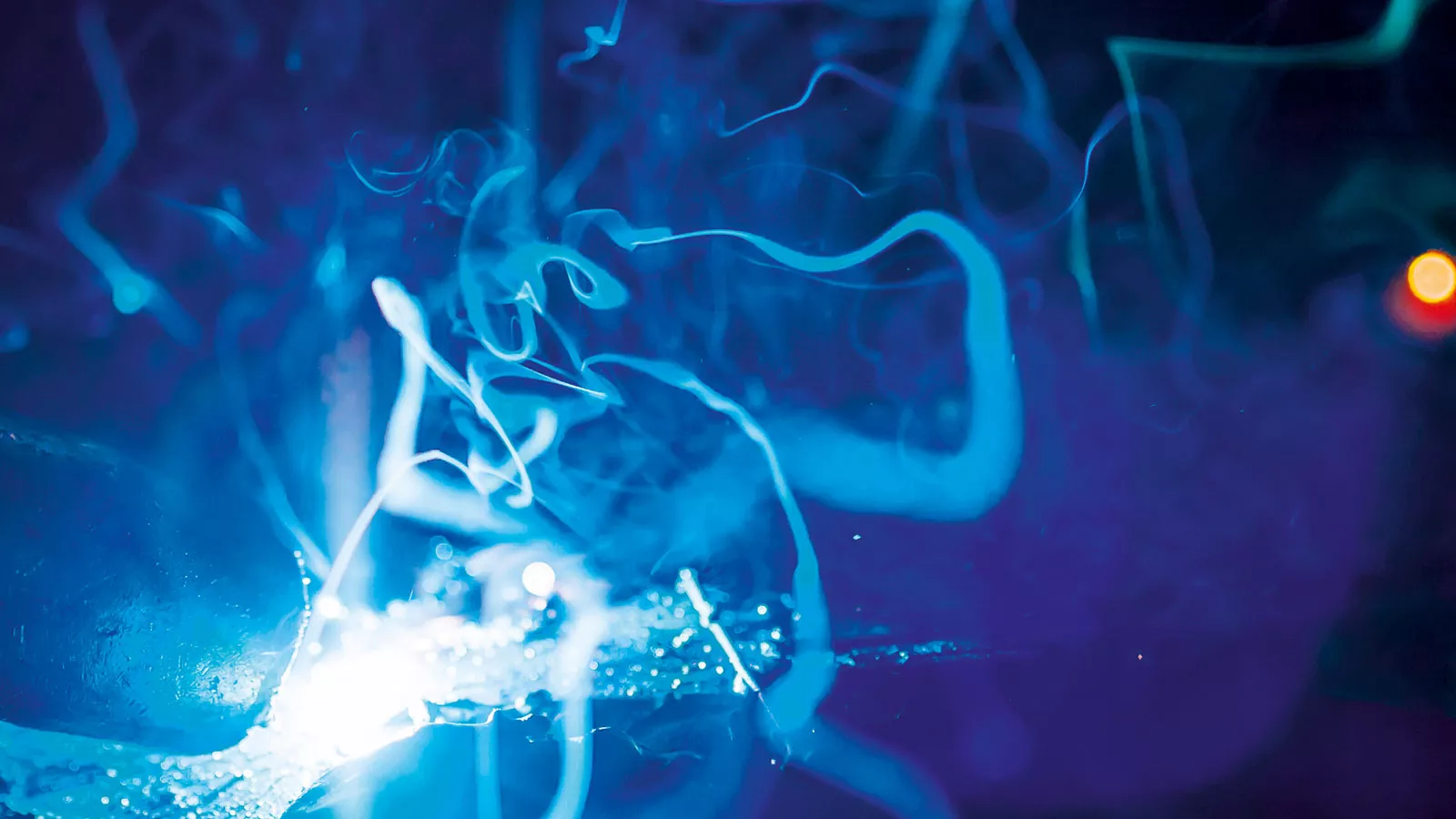

Mezinárodní agentura pro výzkum rakoviny (IARC) nedávno zveřejnila monografii 118. V ní zařadila svařovací kouř mezi karcinogeny skupiny 1. Tato problematika intenzivně zaměstnává celý výrobní průmysl, stejně jako společnost Fronius. V souvislosti s tím se nám podařilo získat rozhovor s předsedou komise pro bezpečnost práce a ochranu zdraví institutu II W (International Institute of Welding) a odborníkem na obloukové svařovací procesy Geoffem Meltonem.
