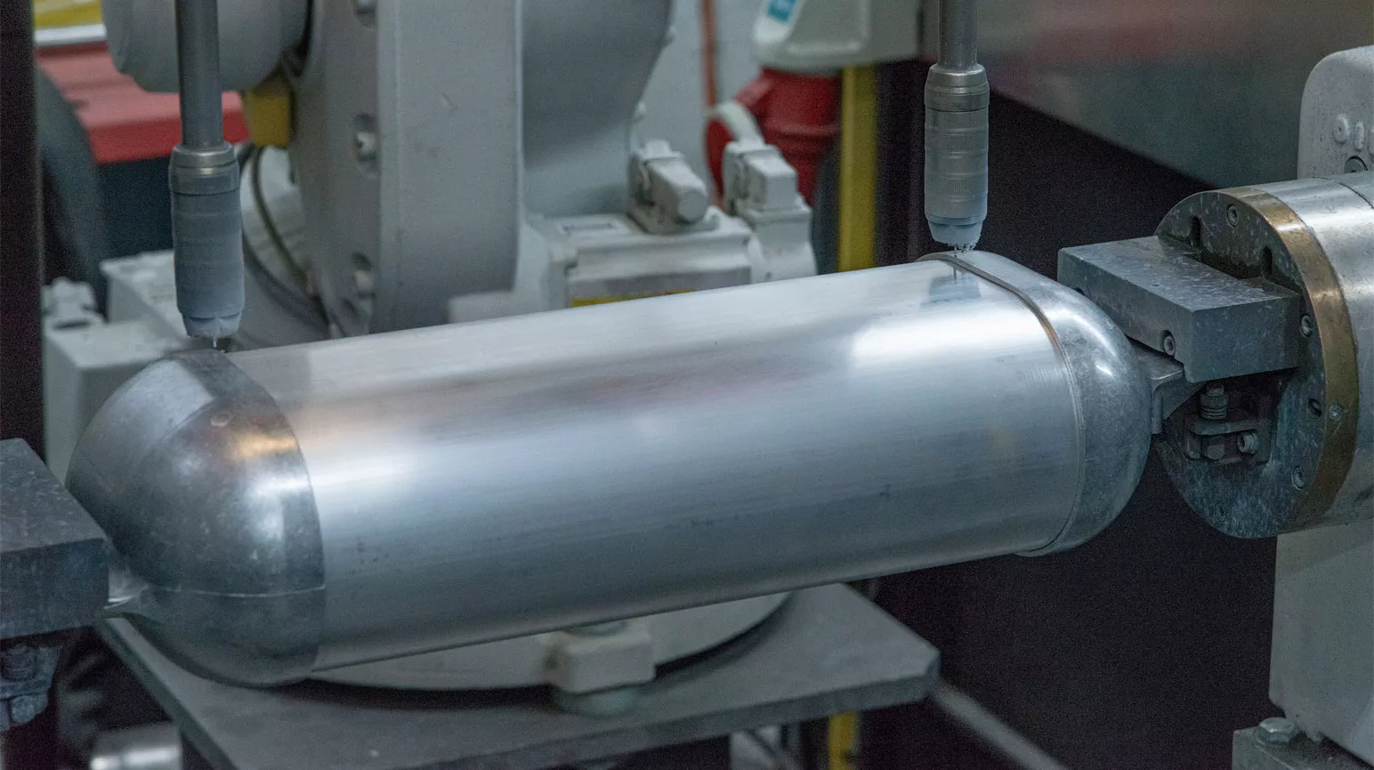

„Jsme jediní na světě, kdo dokáže sériově svařovat heliotěsné nádrže na stlačený vzduch, které se zčásti skládají z reocastingových komponent,“ hrdě vysvětluje Stefan Griesebner, technologický expert na reocasting. „Abychom splnili naše požadavky na kvalitu, používáme technologie CMT a WireSense od společnosti Fronius.“
WireSense kompenzuje odchylky mezer
Než byl po několika zkouškách s různými asistenčními systémy a senzory konečně otestován systém WireSense, nedařilo se společnosti SAG najít ideální řešení pro kompenzaci výrobních nepřesností, jako jsou odchylky mezer při spojování. To zhoršovalo svařovací proces a mělo negativní dopad na výrobní časy kvůli neustálému přepracovávání, jehož rozsah byl nepřijatelný.
Odchylky dílů, jako jsou různé styčné mezery nebo tolerance upnutí, mohou způsobit obrovské problémy při svařování. V nejhorším případě se změní svařovací poloha a dojde k neprovaření svarového spoje. Mnoho průmyslových podniků proto při robotizovaném svařování používá optické měřicí přístroje, tzv. senzory sledování svarů. Ty jsou drahé, jsou umístěné před tělem hořáku a svým rušivým obrysem omezují přístupnost dílů. Proto je použití kamer a laserů problematické. Navíc se musí pravidelně čistit a vyžadují dodatečnou kalibraci mezi středovým bodem nástroje (TCP) a senzorem. WireSense od společnosti Fronius nabízí jednoduchou, inteligentní alternativu bez omezení.
Jak funguje WireSense
Technologie WireSense nevyžaduje žádné hardwarové komponenty – místo toho používá drátovou elektrodu jako senzor, který skenuje díl vysokofrekvenčním reverzním pohybem drátu. Před zahájením tohoto procesu skenování je na svařovacím drátu extrémně nízké napětí senzoru a proud je současně omezen na minimum. Když se robot při spuštění procesu WireSense přesune do požadované polohy, svařovací drát se v dalším kroku dotkne dílu a dojde ke zkratu bez zapálení oblouku. Ten se pak opět přeruší zvednutím drátu. Změna polohy svařovacího drátu, k níž dojde během zkratu, je pomocí speciálních vyhodnocovacích algoritmů podrobena analýze v rámci inteligentního svařovacího přístroje TPS/i a je k dispozici ve formě signálu pro měření výšky. Vratný pohyb drátu probíhá v milisekundových cyklech. Na základě vyhodnocení informací o individuální výšce určí robot jak průběh hrany a vzájemnou polohu jednotlivých plechů, tak i skutečnou výšku hrany.
Pokud se jedná o přeplátované svary, jako v případě nádrží na stlačený vzduch od společnosti SAG, WireSense detekuje průběh svarového spoje, reaguje na případné odchylky a koriguje původně vytvořený svařovací program.
WireSense lze stejně dobře použít pro ocel, nerezovou ocel, hliník a další slitiny. Kvalita asistenčního systému Fronius je patrná zejména u hliníku, hlavního materiálu ve společnosti SAG Group: U tohoto materiálu optické měřicí systémy často narážejí na své limity kvůli odrazivému povrchu – se systémem WireSense tomu tak není.
Předpokladem je technologie CMT
WireSense lze použít s každým svařovacím systémem TPS/i od společnosti Fronius, který je nakonfigurovaný pro použití svařovacího procesu CMT. Zásadní význam má přesný pohyb drátu, který je výsledkem spolupráce mezi podavačem drátu na bubnu s drátem, absorbérem drátu a druhou jednotkou podávání drátu Robacta Drive CMT, která je umístěna přímo na těle hořáku. Při vratném pohybu drátu, který probíhá přibližně při 100 Hz, se naskenuje povrch kovu a detekuje obrys svarového spoje. Pokud chcete technologii WireSense použít poprvé a máte již svařovací systém TPS/i, můžete jej kdykoli dovybavit.
S použitím WireSense společnost Salzburger Aluminium Group optimalizovala svařování nádrží na stlačený vzduch, minimalizovala opravy a tím zvýšila hospodárnost výroby.
