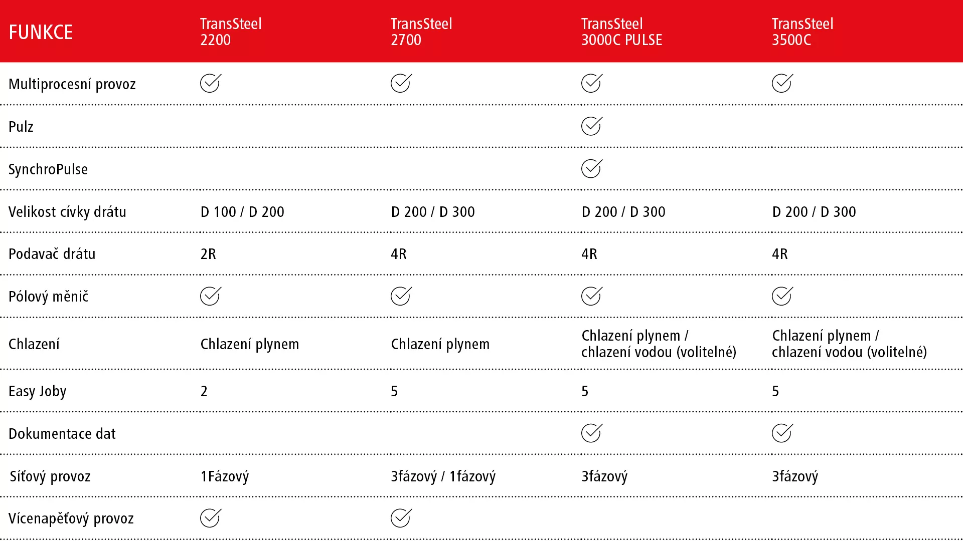

Žádné kompromisy. Multiprocesní svařovací zdroj TransSteel.
Jeden přístroj – všechny ruční svařovací postupy
Díky spojení možností svařování MIG/MAG, TIG a elektrodového svařování do jednoho zařízení je pořizování dalších svařovacích zdrojů zbytečné. Z hlediska svařovacího výkonu jednotlivých procesů nebyl ve srovnání s jednoprocesními zařízeními zjištěn žádný rozdíl.
118 charakteristik*
/ Ocel, CrNi, AlMg, AlSi, kovové jádro, FCW rutilová, FCW bazická, dráty s vlastní ochranou
/ Průměr drátu 0,8–1,2 mm
/ Osm různých směsí plynů
Tři kroky přípravy na svařování
Koncepce intuitivního ovládání umožňuje svářečům okamžité uvedení přístrojů do provozu bez předchozích znalostí. Všechny důležité parametry jsou viditelné a nastavitelné na přední straně přístroje. Příprava na svařování spočívá pouze v nutnosti zvolit plyn, průměr drátu a tloušťku materiálu.
O 70 % méně dokončovacích prací, o 30 % rychlejší svařování
Pulzní funkce zařízení TransSteel 3000C umožňuje dosahovat vyšší rychlosti svařování při větší tloušťce materiálu. Použitím pulzního oblouku se rovněž snižuje objem dokončovacích prací, protože vzniká méně svařovacích rozstřiků.
* Maximální počet charakteristik (TransSteel 3000 C Pulse) se liší podle provedení.
