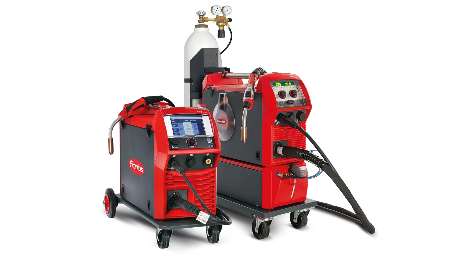

Die TPS/i ist in den Leistungsklassen 320i C, 400, 500 und 600 A erhältlich, mit Gas- oder Wasserkühlung.
Kompakte Schweißgeräte:
TPS/i 270 C und TPS/i 320 C
Bei den Kompaktgeräten in den unteren Leistungsklassen ist der Drahtvorschub direkt im Gehäuse des Schweißgeräts integriert. Das macht die Geräte vor allem für manuelle Schweißaufgaben leichter und handlicher. Dadurch eignen sie sich auch für den mobilen Einsatz.
Technische Daten TPS/i Compact

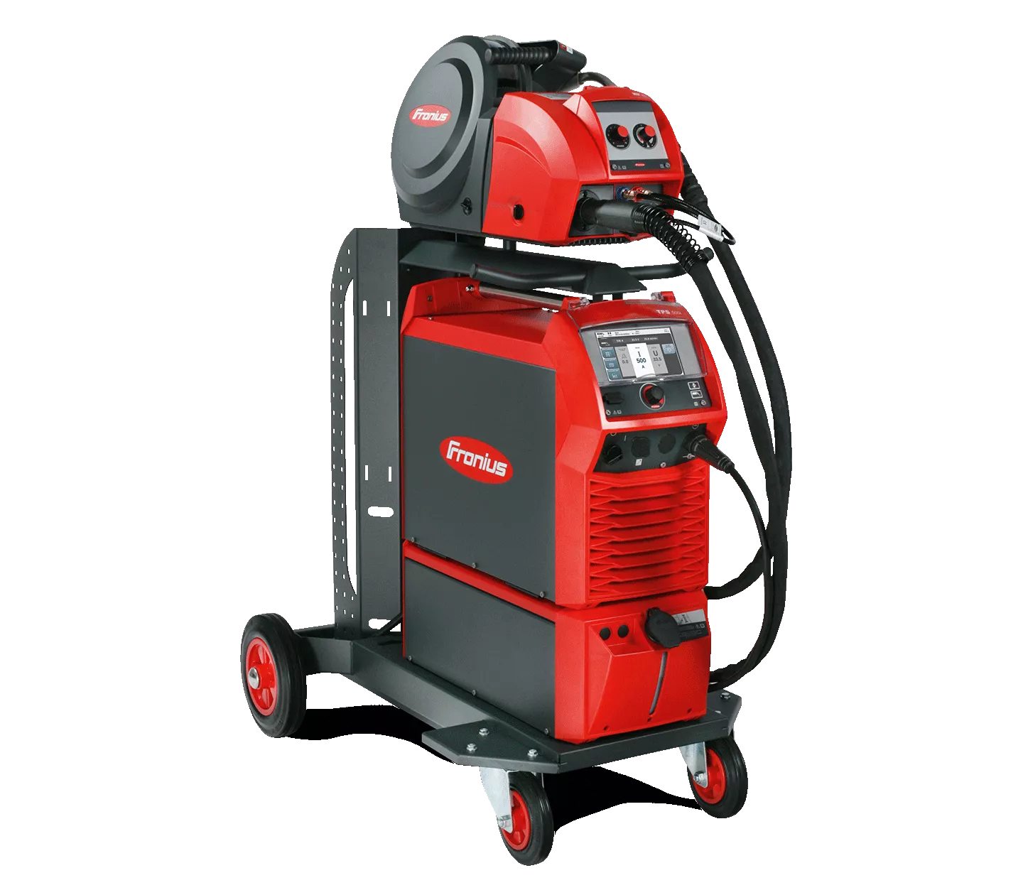

Schweissgeräte mit externem Vorschub:
TPS/i 320 / 400 / 500 / 600
Die geteilten Schweißgeräte wurden für den stationären Einsatz entwickelt  und gewährleisten einen komfortablen Zugang. Der externe Drahtvorschub kann auch mobil genutzt werden. Je nach Schlauchpaketwahl wird hier ein Aktionsradius von bis zu 30 m erreicht.
Technische Daten TPS/i geteilt

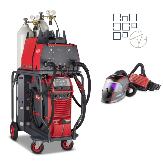

Für die Zukunft gerüstet - maximale Modularität mit der TPS/i Die TPS/i eignet sich dank ihres modularen Designs und der einfachen Erweiterbarkeit des Systems für ganz unterschiedliche manuelle Anwendungen.
Fahrwagen & Zubehör TU CAR 4 PRO
1

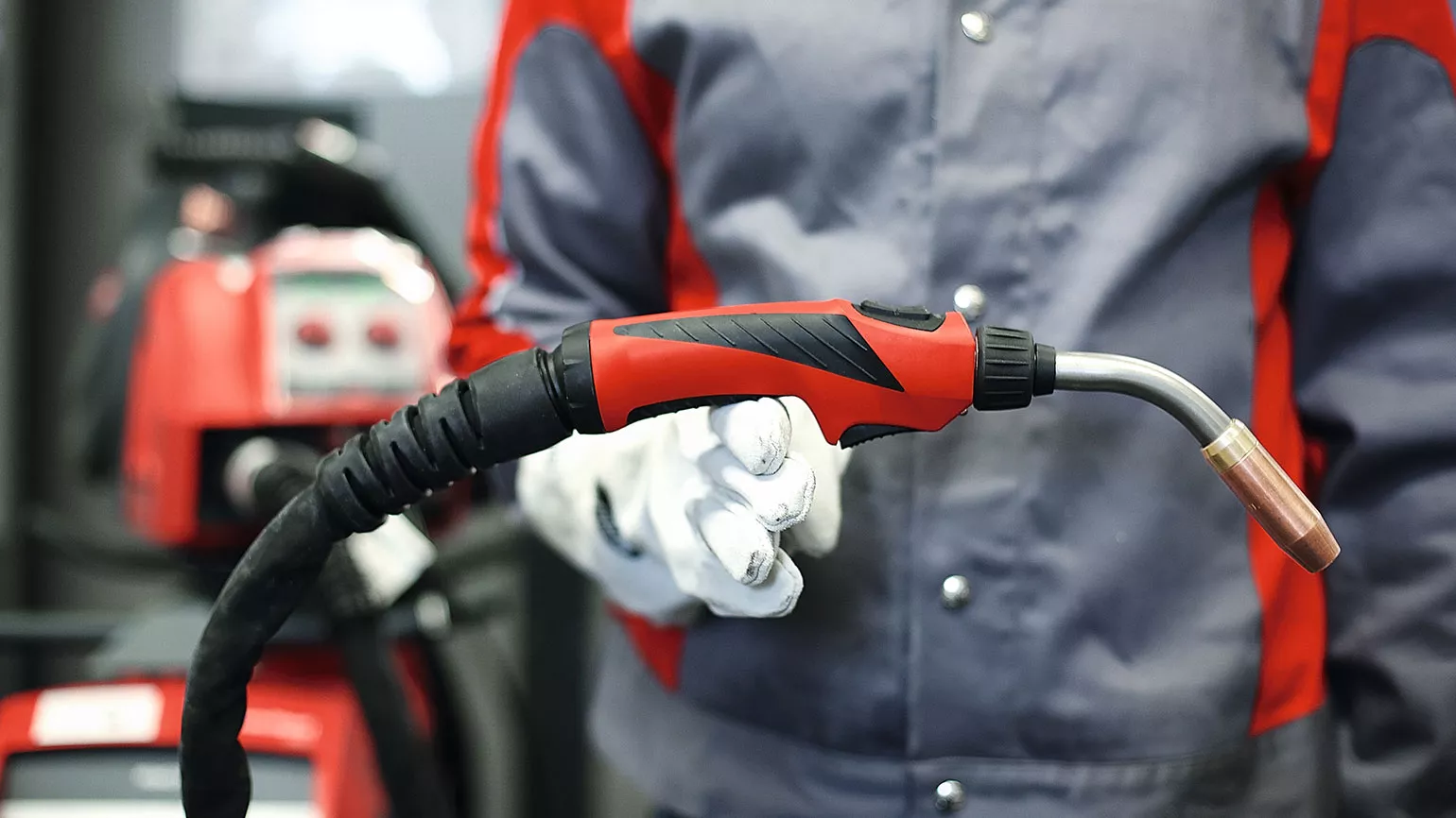

MIG/ MAG Brenner für manuelle Schweißanwendungen
Schlauchpaketlängen mit bis zu 16 Metern sowie Brennerkörper in unterschiedlichen Längen und Winkeln erleichtern den Arbeitsalltag, wodurch die nötige Flexibilität des Schweißers gewährleistet ist.
Mehr zu MIG/MAG-Brenner
2
WF 25i Dual Wire Feeder
Drahtwechsel mit nur einem Tastendruck. Der Dual Wire Feeder WF25i Dual als Erweiterung für die Geräteserie TPS/i.
Mehr zum Dual Wire Feeder
3
Schweißgerät TPS/i Erhältlich ist die TPS/i als kompakte oder geteilte Anlage in den Leistungsklassen 270, 320, 400, 500 und 600 A. TPS/i Systeme sind gasgekühlt oder wassergekühlt erhältlich.
4
Welding Packages
Jederzeit nachrüstbar. Für jede Anwendung das richtige Welding Package, Standard, Pulse, LSC PMC, CMT.
Mehr zu Welding Packages
5
WeldCube Navigator
Echtzeit-Feedback-Lösung für Schweißfachkräfte. Die Software Lösung WeldCube Navigator unterstützt Sie Schritt für Schritt in der Produktion.
Mehr zu WeldCube Navigator
6
Persönliche Schutzausrüstung
Schutzsystem für Augen und Atemwege.
Mehr zu Vizor Air/3X
7

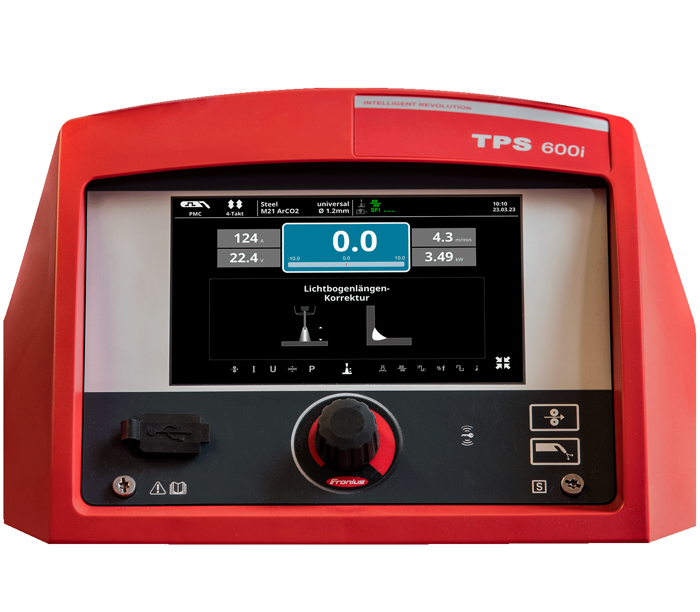

Parameter einstellen: Intuitiv. Sicher. Selbsterklärend
  • Personalisierbar
    alle benötigten Parameter direkt abrufbar
  • Auf einen Blick
    alle Arbeitsparameter auf 1. Menüebene erreichbar
  • 5 Easy Jobs und mehr sofort abrufbar
    immer wiederkehrende Schweißaufgaben schnell und einfach einstellen
  • Nur 2 Klicks
    schneller Wechsel zwischen den Charakteristiken/Prozessparameter
  • Draht einfädeln
    so einfach wie noch nie
  • 7“-Farbdisplay
    mit Klartextanzeige und Touchscreen
  • Unempfindlich
    problemlos mit Schweißhandschuhen bedienbar
  • Sprachen
    über 30 Sprachen für Bedienung auswählbar

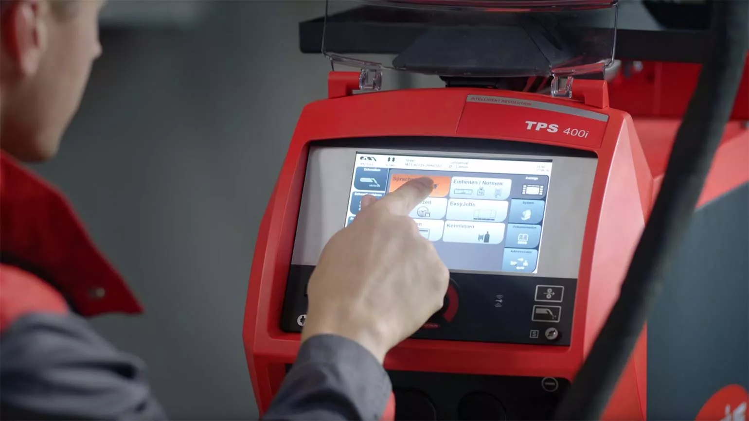

Einfache Bedienung: Alles auf einen Blick Die Bedienung erfolgt mittels zentralem Dreh-Drückknopf oder über den Touchscreen. Grafische Anleitungen und dynamische Visualisierungen bei Parameteränderungen unterstützen den Anwender direkt.
Statusanzeige und Quick-Change
Schneller Wechsel zwischen Charakteristiken, Prozessen und Funktionen.
1
Hauptparameter
Alle wichtigen Einstellungen auf einen Blick abrufbar.
2
Touchscreen
Animierte Parameterdarstellung wie zum Beispiel Lichtbogenlängen oder die Pulskorrektur. Das 7“ Farbdisplay ist auch mit Schweißhandschuhen problemlos bedienbar.
3
Personalisierbarer Vollbildmodus mit Easy Jobs bei Bedarf
Übersichtlicher Display: immer wiederkehrende Schweißaufgaben schnell und einfach einstellbar.
4
USB-Schnittstelle Software-Updates schnell und einfach durchführen.
5
Dreh-Drückknopf Für schnelle Bedienung.
6
NFC-Feld z.B. für User Management und zum Sperren/Entsperren der Stromquelle mittels NFC-Karte oder Keyfob.
7
Taste für die Drahteinfädelung Ein Tastendruck genügt: Sie können den Schweißdraht entweder am Vorschub, am Schweißgerät oder am Brennertaster durch das Schlauchpaket und den Brenner führen – ohne Öffnen der Drahtvorschubrollen. Der Vorschub stoppt die Drahtförderung beim Berühren des Werkstücks automatisch.
8
Gasprüfen
Nach längeren Standzeiten kann durch Drücken der Gasprüftaste das Schlauchpaket mit Schutzgas gespült werden. Somit ist der Gasschutz bereits beim Zünden des Lichtbogens gegeben.
9
1
2
Hauptparameter
3
Touchscreen
4
5
USB-Schnittstelle
6
Dreh-Drückknopf
7
NFC-Feld
8
9
Gasprüfen

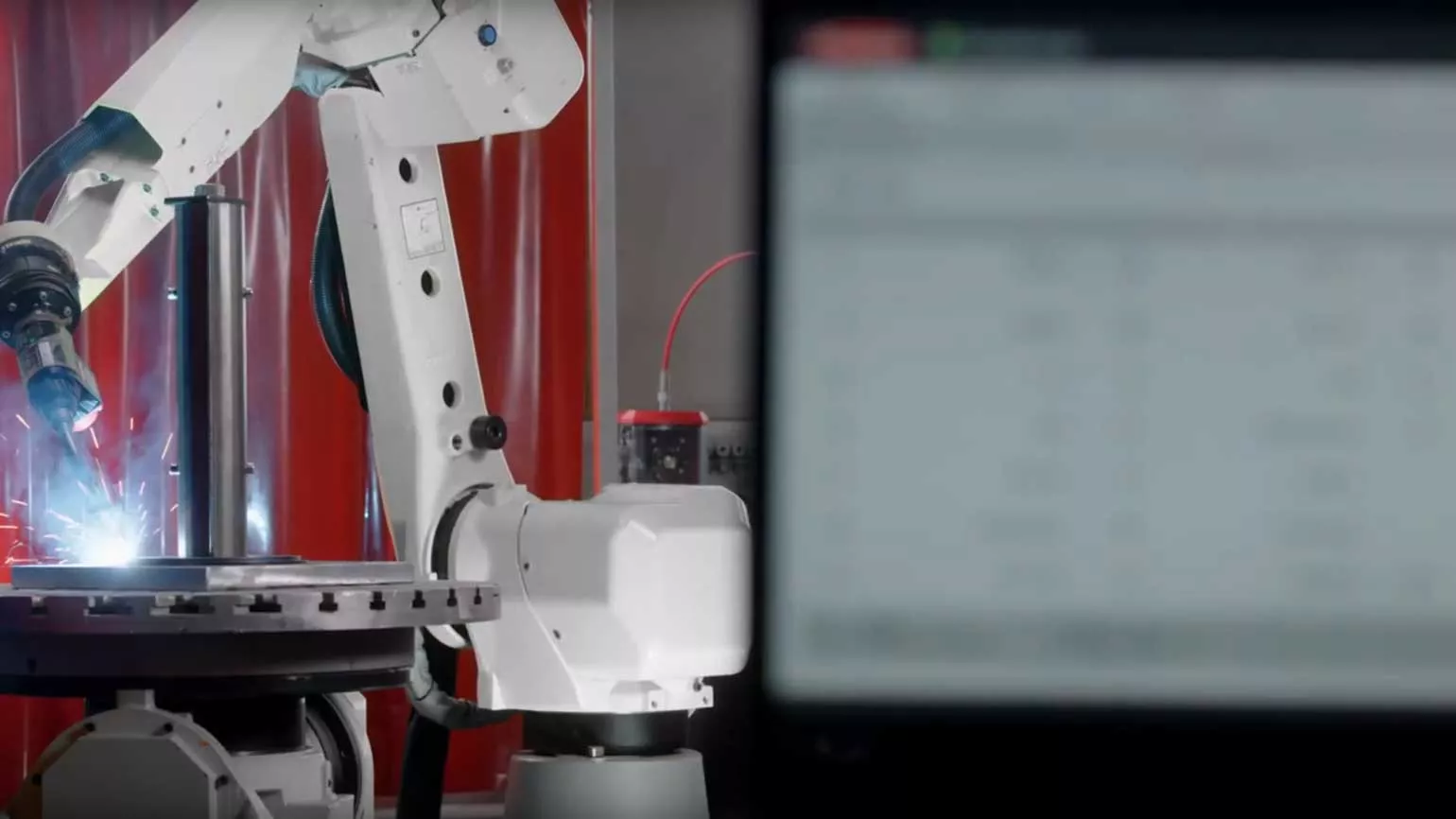

TPSi schweißen

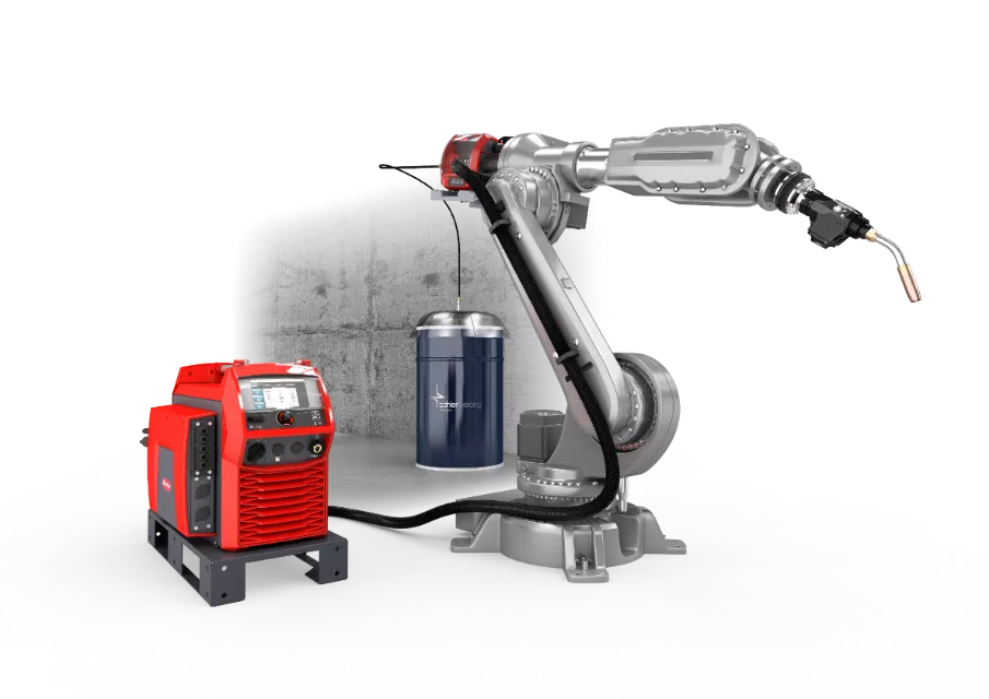

Roboterschweißen mit der TPS/i
Die TPS/i ist modular aufgebaut und kann somit perfekt in diverse Roboterschweißsysteme integriert werden.
Der Systemaufbau erlaubt kundenspezifische Konfigurationen, wie zum Beispiel Push- oder PushPull-Lösungen. Auch Systemerweiterungen wie die Brennerreinigung oder der mechanisierte Brennerwechsel sind optional zu ergänzen.
Zu den Roboterschweißsystemen
