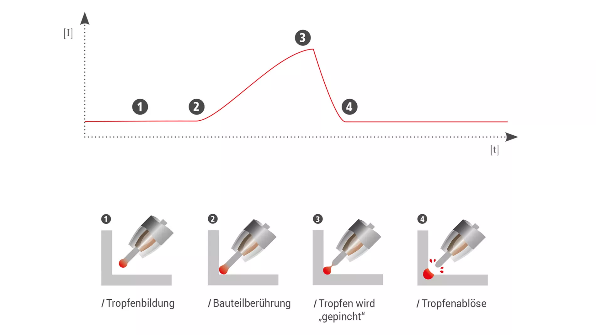

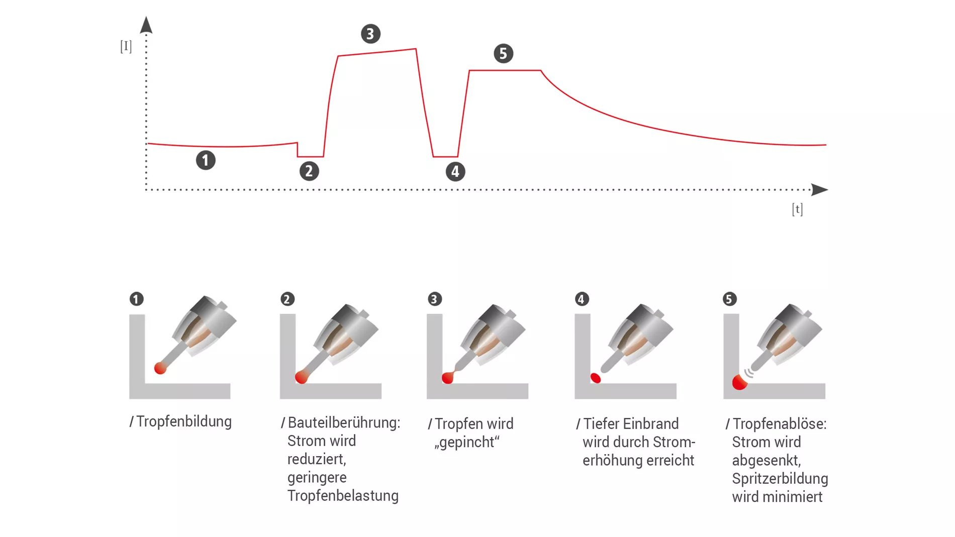

Schweißen mit LSC im Kurzlichtbogen
Vergleich Standard-Kurzlichtbogen zu LSC-Kurzlichtbogen
Das LSC-Prinzip der sanften Wiederzündung stellt einen wesentlichen Unterschied zum Standardkurzlichtbogen dar. Hervorgerufen wird dieses Prinzip, indem der Kurzschluss auf niedrigem Stromniveau aufgelöst wird. Das wiederum führt zu einem stabilen Schweißprozesss.
1) Standardkurzlichtbogen
2) LSC - Kurzlichtbogen

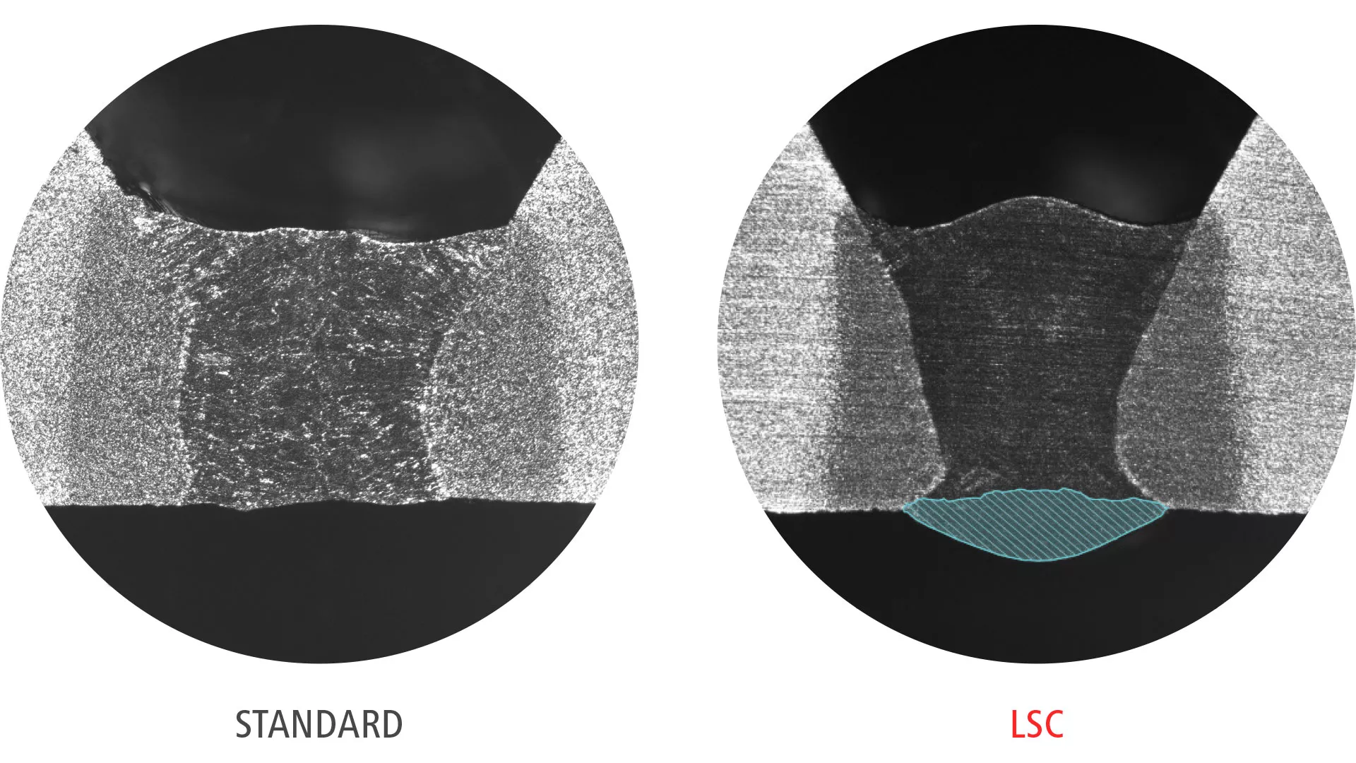

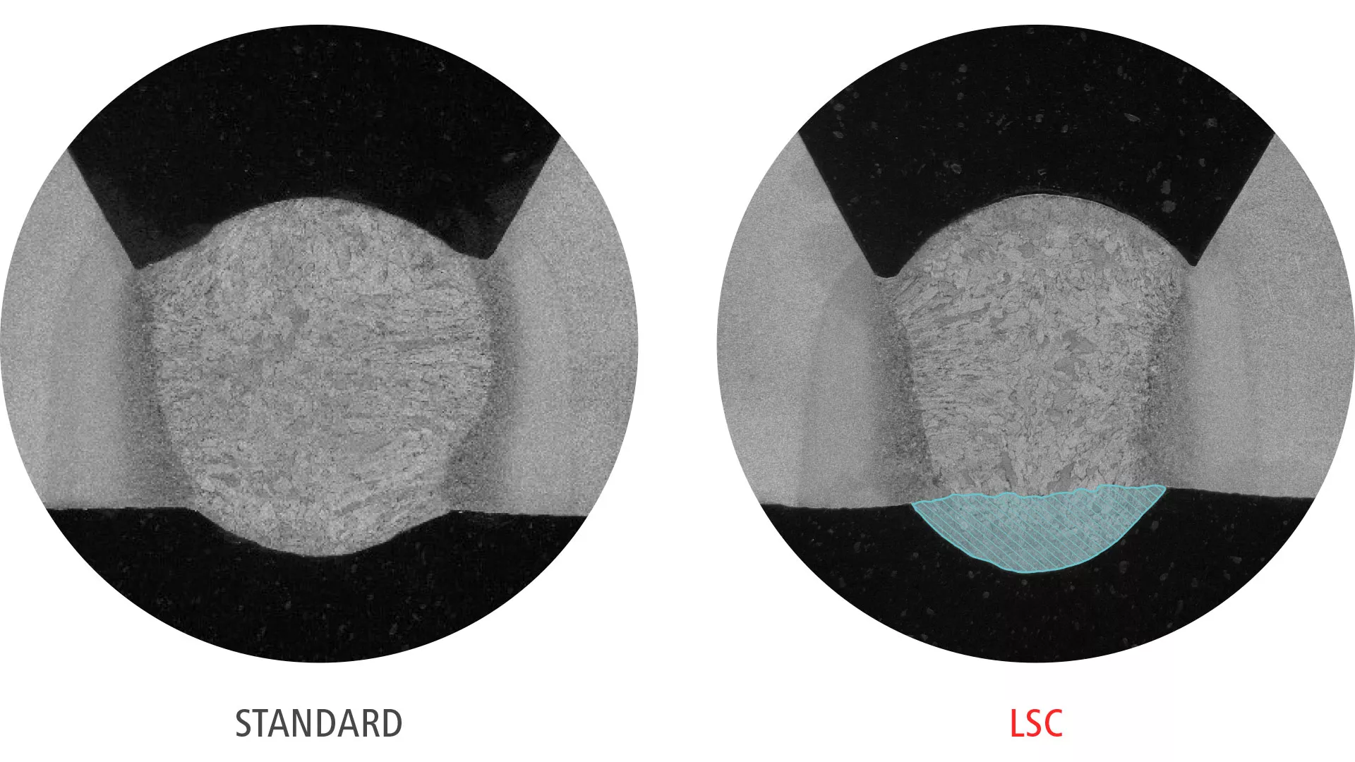

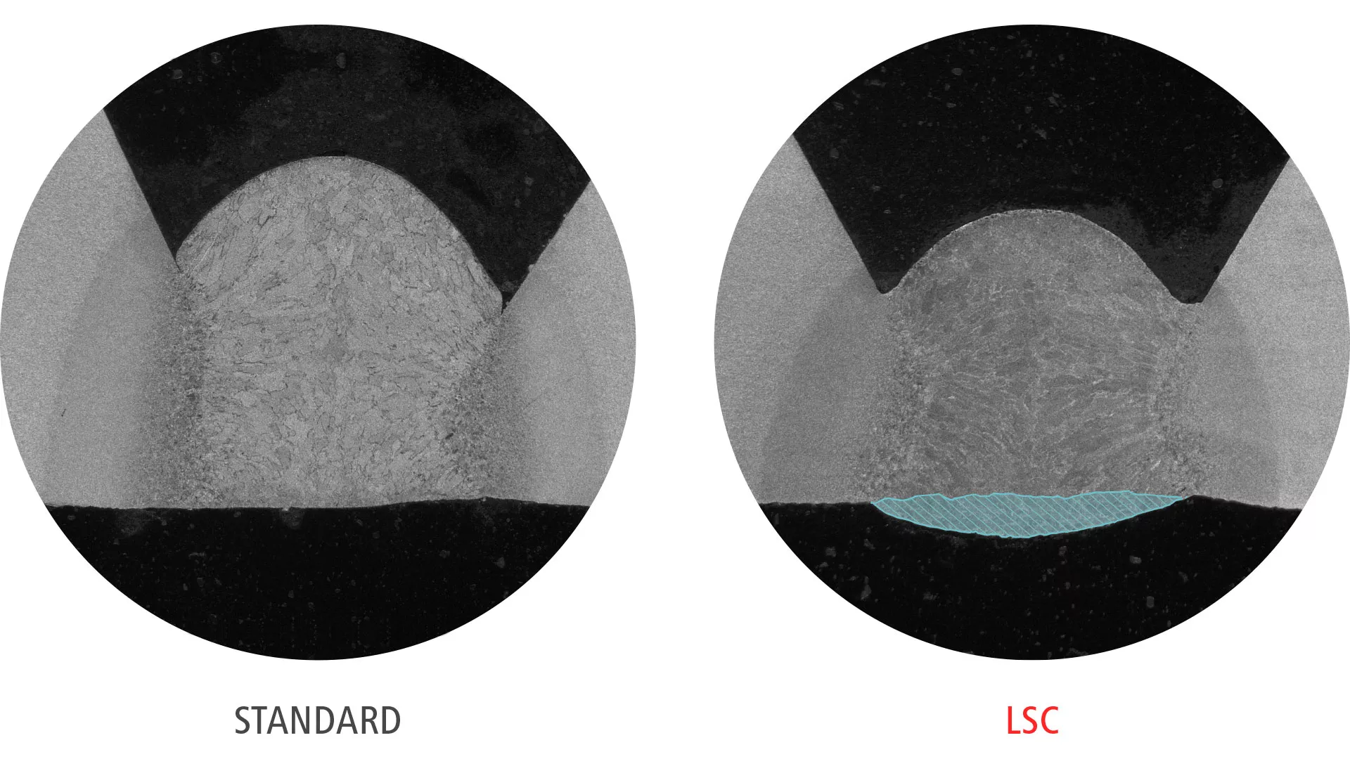

Wurzelschweißen leicht gemacht
Bisher musste die Wurzel im konventionellen Kurzlichtbogen in der Regel steigend verschweißt werden. In fallender Position bestand die Gefahr von Bindefehlern aufgrund des geringen Lichtbogendrucks und dem damit einhergehenden Vorlaufen des Schmelzbads. Hingegen kann mit der Charakteristik LSC Root – dank des hohen Lichtbogendrucks und der hohen Abschmelzleistung – nun fallend und damit schneller geschweißt werden. Mit LSC Root Advanced können fallend sogar 25 cm/min realisiert werden.
Ergebnisvergleich Standard-LSC
1) PF - Steigend
2) PG – Fallend
3) PH – Überkopf
