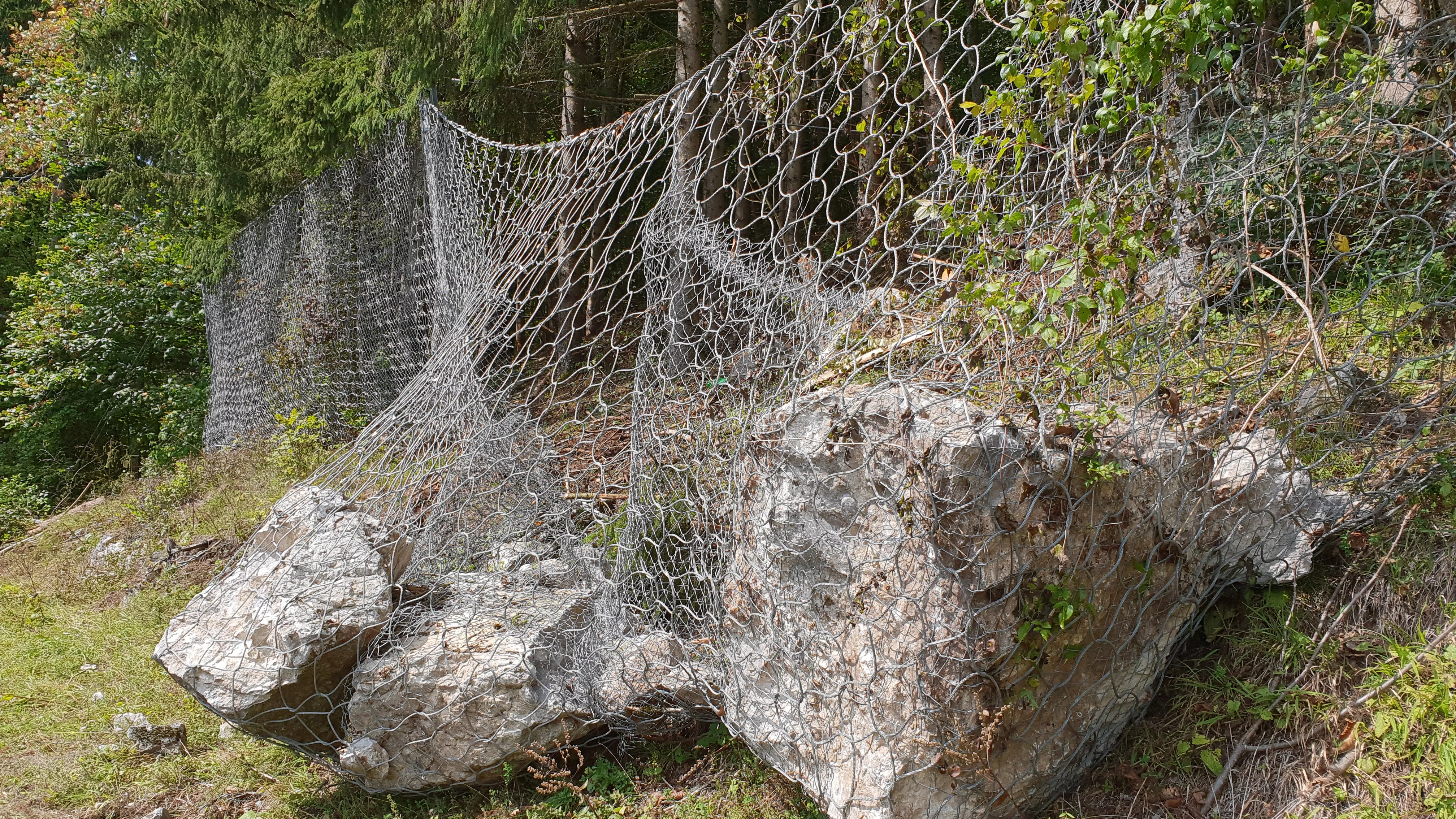

Erst ist nur ein surrendes Geräusch zu hören, dann trifft ein tonnenschwerer Stein ohne Vorwarnung einen Fahrzeuganhänger und durchschlägt ihn fast ungebremst mit einem lauten Knall. Danach kehrt Stille ein – und von dem Gefährt ist nicht mehr viel übrig. Bei diesem von einer Videokamera festgehaltenen Alptraum jedes Auto- oder LKW-Fahrers handelt es sich zum Glück nur um ein Experiment, das auf einem Testgelände am steirischen Erzberg mit Hilfe einer Schrägwurfanlage und eines ausgemusterten Caravans durchgeführt wurde.

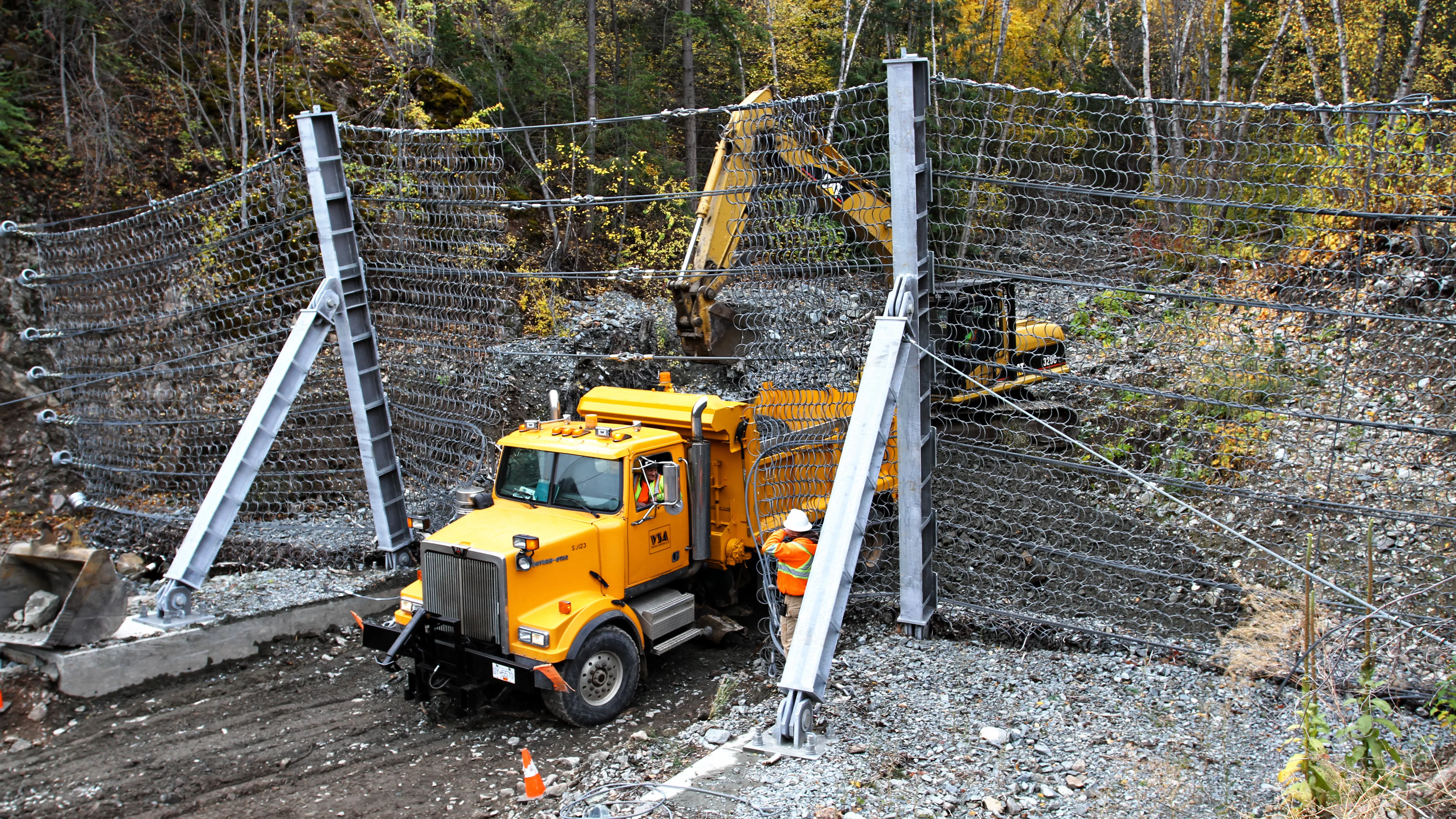

Zweck dieser von Trumer Schutzbauten errichteten Anlage ist die Prüfung und Zertifizierung von Schutzverbauungssystemen, die genau solches Geschehen verhindern sollen. Das 1991 gegründete Unternehmen aus der Nähe von Salzburg hat 2008 den damals weltweit stärksten Zaun für den Schutz vor Steinschlägen auf den Markt gebracht. Er ist in der Lage, einen 13 Tonnen schweren Stein, der mit 100 km/h einen Hang herabrollt, zu stoppen, ohne zu reißen. Das Schutzsystem kann so auch noch nachfolgende Geröllmassen aufhalten. In der Regel werden diese Zäune für den Schutz von Straßen und Schienen in bergigen Regionen, aber auch in Minen eingesetzt. Sie sind mittlerweile in fast jedem Land der Erde von Russland über Kanada bis Nepal zu finden.
25 Jahre Nutzungszeit

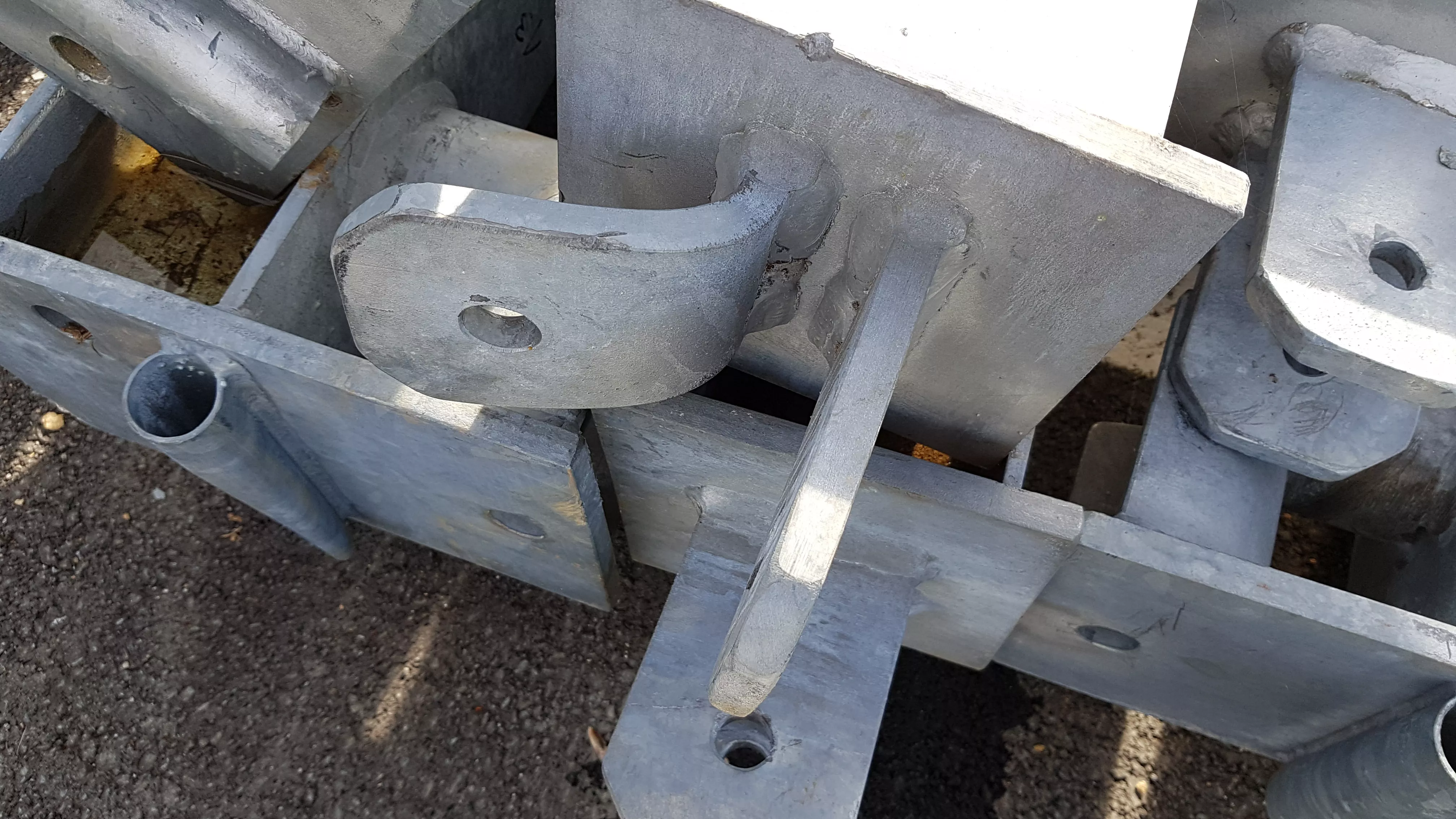

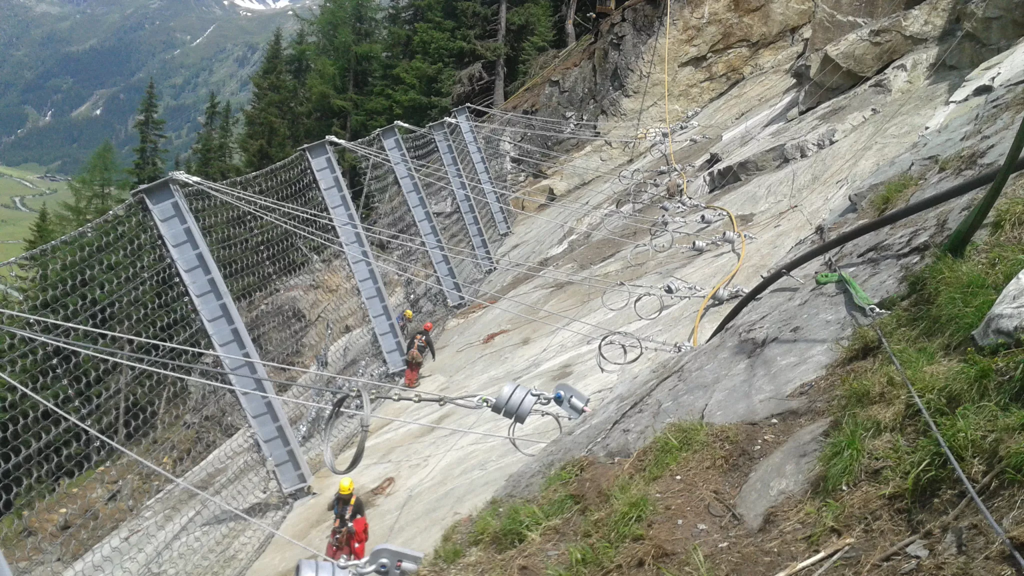

Hauptbestandteile der modularen Trumer-Steinschlagschutzsysteme sind Stahlseilnetze, Stahlstützen, Trag- sowie Verankerungsstahlseile und Bremselemente. Zwischen den Stahlstützen, die bauseitig über Bodenplatten mit Bodenankern verbunden werden, sind Seile gespannt, die frei durch Führungen an den Trägern laufen und an beiden Enden jeweils mit Bremselementen gekoppelt und im Boden verankert sind. Die Seile bieten Stahlnetzen mit omega-förmigen Maschen Halt zwischen den Stützen. Die Konstruktion ist so ausgeführt, dass sich die Netze vormontieren und wie ein Vorhang verschieben lassen. Dies erleichtert nicht nur den Aufbau des Systems, sondern vereinfacht auch Wartungsarbeiten wie das Räumen des Bereichs oberhalb des Schutzsystems. Zusätzliche Abspannungen, Stützen und Verstärkungen sorgen abhängig von den jeweiligen Schutzanforderungen für zusätzliche Stabilität und Widerstandskraft. Die Schutzsysteme müssen nicht nur im Ernstfall extremen Belastungen standhalten, sondern auch 25 Jahre im Gelände überstehen. Entsprechend hoch sind die Maßstäbe, die Trumer an den gesamten Produktionsprozess legt – von der Wahl des Rohmaterials über die Fertigungsverfahren bis zur Qualitätssicherung.

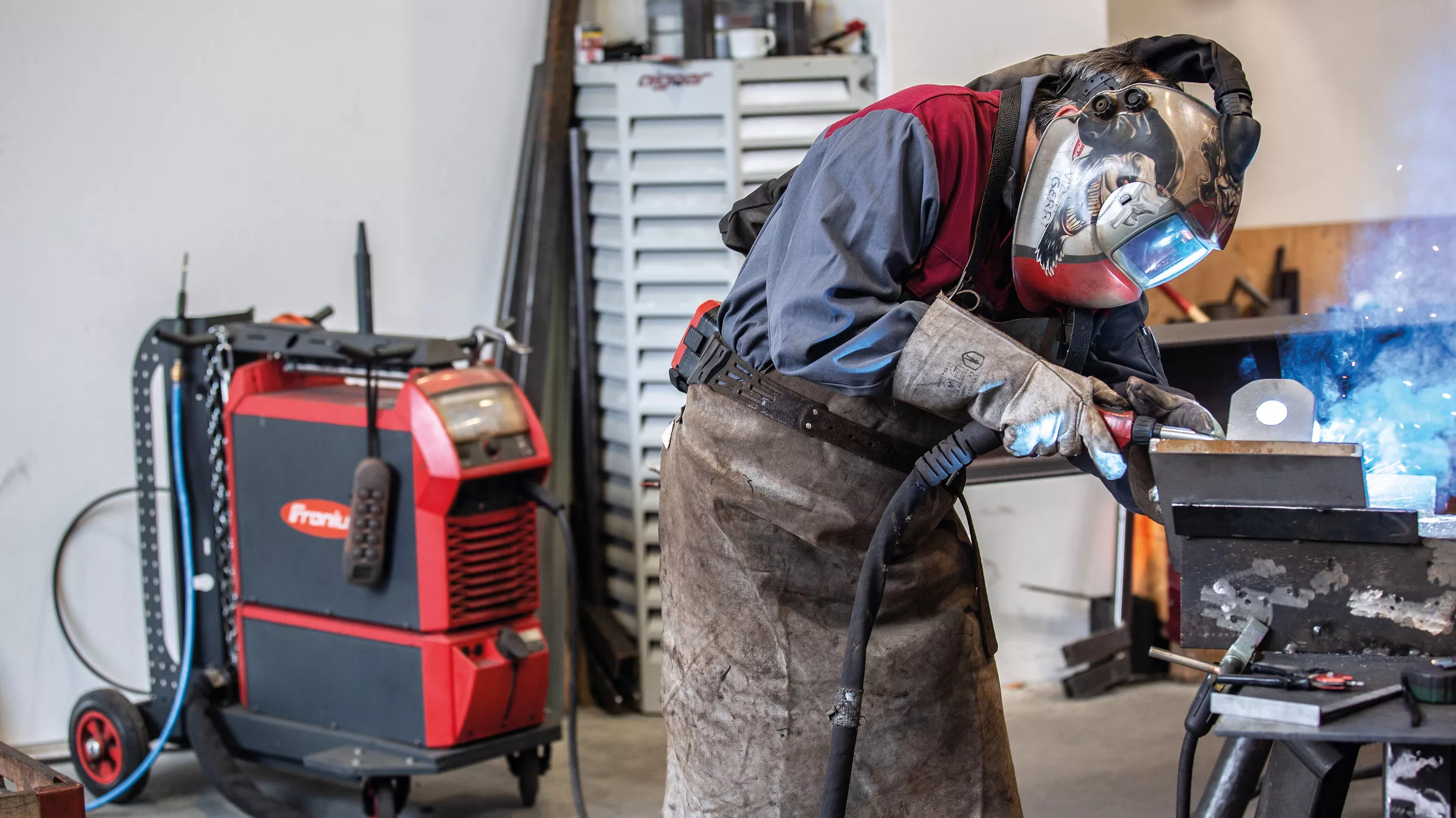

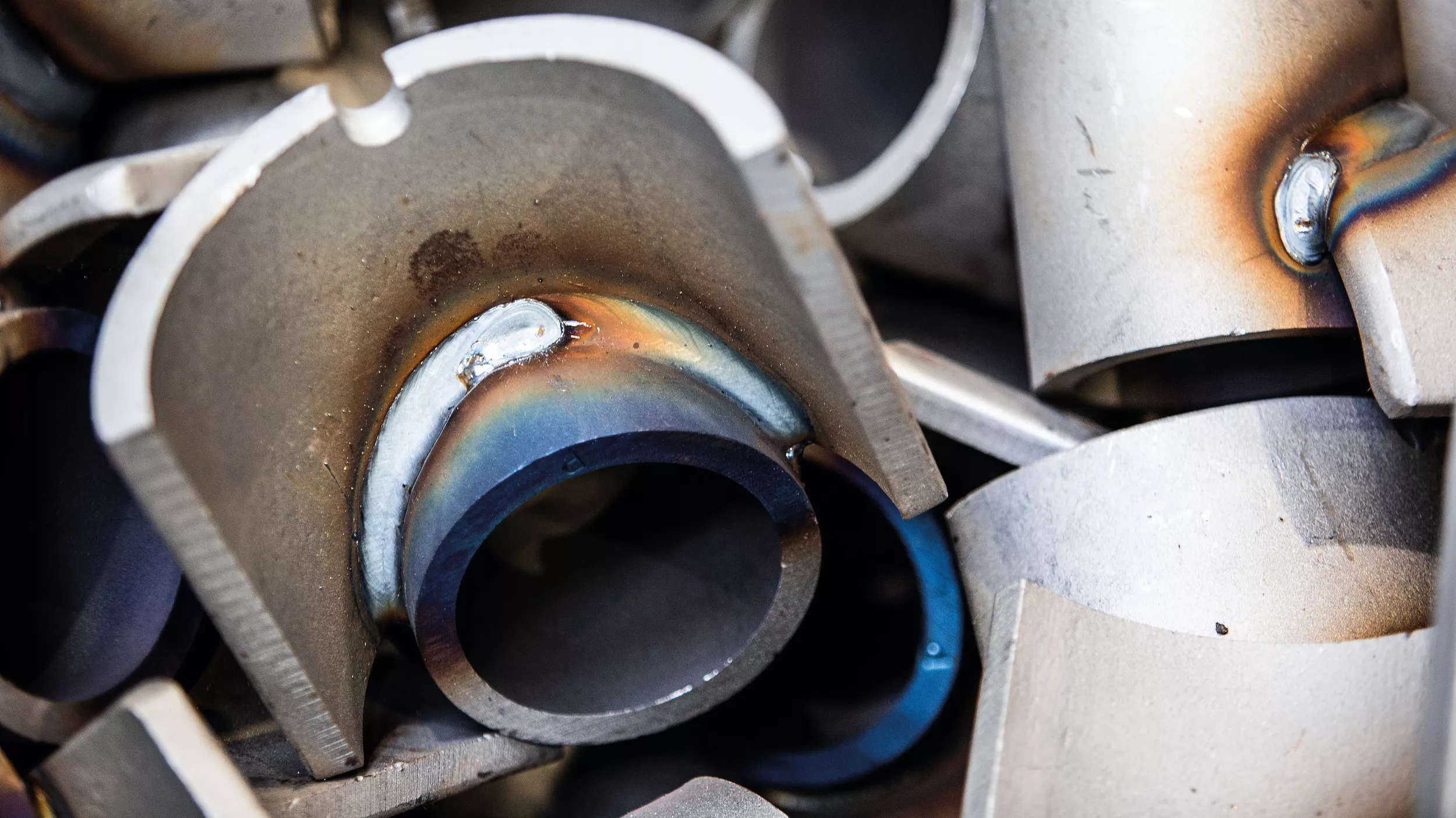

„Wir sind nach der EN 1090-2 zertifiziert und fertigen die tragenden Stahlbauteile gemäß der Ausführungsklasse 2“, erläutert Daniel Jäger, langjähriger Betriebsleiter bei der Trumer Schutzbauten GmbH. „Etwa 30 bis 40 Prozent des Fertigungsaufwands im Stahlbau entfallen auf das Schweißen, wobei wir nur manuell arbeiten.“ Insgesamt hat das Unternehmen am Produktionsstandort sieben Handschweißarbeitsplätze eingerichtet und diese durchgängig mit Schweißtechnik von Fronius ausgestattet. „Schon unser erstes Schweißgerät war von Fronius“, blickt Jäger zurück. „Wir setzen bei allen Werkzeugen auf Premiumhersteller. Etwas anderes macht bei unserem Qualitätsanspruch wenig Sinn und rechnet sich in der Regel auch nicht.“
Generationsübergreifend hohe Nahtqualität
Trumer hat parallel drei verschiedene Gerätegenerationen in Betrieb – vom Typ TPS 330 bis hin zur MIG/MAG-Schweißgeräteplattform TPS/i. „Mit allen Lösungen können wir die hohe Schweißnahtqualität effizient und zuverlässig realisieren, die für unsere sicherheitsrelevanten Stahlsysteme unabdingbar ist“, fasst Jäger seine jahrzehntelangen Erfahrungen zusammen. „Fronius gelingt es immer wieder, Innovationen auf den Weg zu bringen, die uns das Leben deutlich leichter machen.“ Dazu zählt er beispielsweise die einfache Bedienung der TPS/i über ein berührungssensitives Klartextdisplay, die auch mit einem Schweißhandschuh funktioniert. „Das Bedienkonzept greift das der Vorgängergenerationen auf, so dass sich Schweißer, die bereits mit Fronius-Maschinen gearbeitet haben, schnell zurechtfinden“, urteilt Jäger. „Und man hört sofort, dass die TPS/i noch mehr Power hat und der Lichtbogen extrem stabil läuft“.
Vorbildlich ist für den Produktionsfachmann auch, wie einfach und bequem sich bei der TPS/i Daten wie etwa die aufgelaufenen Betriebsstunden abrufen lassen – bei Bedarf auch über Fernabfrage. Besonders schätzt Jäger zudem die verschiedenen Rohrbogenlängen und -winkel, die Fronius für den Handschweißbrenner der TPS/i-Plattform anbietet, sowie dessen Kugelgelenk. Damit lässt sich der Brenner optimal an die individuellen Anforderungen und Vorlieben der Schweißer anpassen und die Ergonomie zur Entlastung des Handgelenks verbessern. Angesichts dieser Vorteile hat Trumer auch die älteren Geräte vom Typ TPS 4000 und TPS 5000 auf den neuen Handschweißbrenner MTB 500i W ML und das zugehörige Schlauchpaket MHP 500i W ML umgerüstet.
