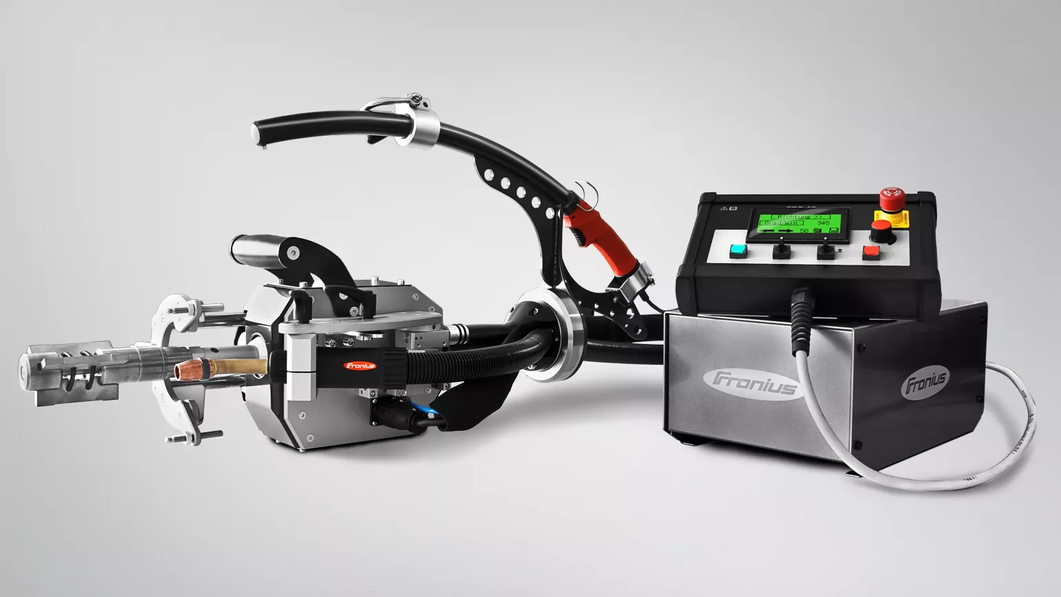

FOH 20, offener Orbitalschweißkopf
offener Schweißkopf mit Bauteil
Vielseitigkeit auf den Punkt gebracht.
  • FOH Schweißkopf mit bis zu 2 Sets Reduzierbacken, abhängig vom Schweißkopf-Typ
  • Integrierter Servomotor
  • Automatisches Anfahren der Öffnungsposition
  • Frei definierbare Startposition
  • Automatische Motorstromabschaltung bei Überlastung
  • Stufenlos einstellbares Spann-/Zentriersystem zur raschen Anpassung an Rohrdurchmesser
  • Mechanische Rohrabtastung für konstanten Elektrodenabstand
  • Brenneraufnahme 0 - 45° stufenlos einstellbar
  • Manuell durchführbare Seitenkorrektur der Elektrode
  • Brennerhalterung ausschwenkbar mit Fixierung
  • Steckbare Steuerleitung 6 m
  • Orbitalschweißbrenner mit isoliertem Brennerkörper und hoher Einschaltdauer
  • Optimaler Gasschutz und geringe Anlauffarben
  • Brenner mit einfachem Verschleißteil-Wechselsystem
  • Transportkoffer mit Trolley-Funktion
