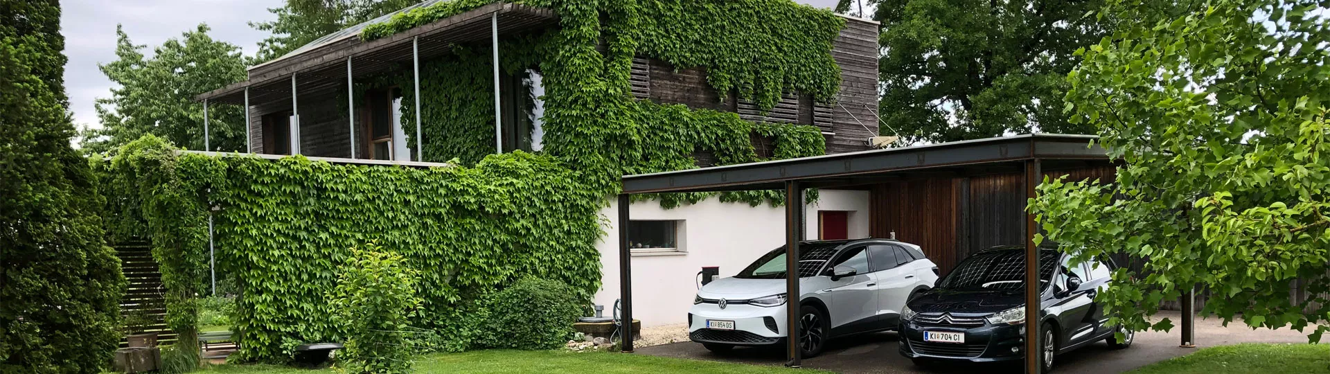

Carport aus Stahl schweissen MIG/MAG-Impulsschweissen für perfekte Sichtnähte
Um die modernen, puristischen Linien des Eigenheimes von Franz Dietachmair zu unterstreichen, wurde für den Bau seines Carports der Werkstoff Stahl gewählt. Stahl ist gleichermaßen robust wie funktional und eignet sich ideal für Architekturlösungen.

» Ich finde den Werkstoff Stahl spannend – auch das Schweißen mit Stahl. Sämtliche Teile des Carports haben wir hier vor Ort geschweißt. Stahl hatte für unser Carport-Projekt einen wesentlichen Vorteil: Er wirkt schlank, unaufdringlich und zeitlos. Aufgrund der vielen Sichtnähte haben wir die fortschrittliche Schweißtechnologie von Fronius gewählt, die uns perfekte, nahezu spritzer- und porenfreie Schweißnähte garantiert und vermeidbare Nacharbeiten erspart hat. «

Stahl ist gleichermaßen robust wie funktional und eignet sich ideal für Architekturlösungen, bei denen unterschiedliche Baustoffe wie Metall, Holz oder Beton eine schlichte Symbiose eingehen sollen. Wegen der vielen frei sichtbaren Nähte wurden optisch schöne, weitgehend poren- und spritzerfreie Schweißnähte benötigt.
