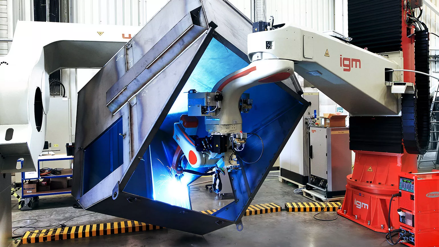

„Automatyczne spawanie czegoś małego nie sprawia nigdy żadnego problemu” – tłumaczy Werner Angerbauer, Sales Manager na Azję w igm Robotersysteme AG. „Wyzwaniem są ciężkie elementy. Istnieje na świecie wielu producentów robotów, których produkty także potrafią spawać, ale zostały zaprojektowane i skonstruowane z myślą o lżejszych pracach. Jeśli jednak chodzi o duże, ciężkie elementy, nie wystarczy zamontować palnik spawalniczy na robocie. Do tego jest potrzebny wyspecjalizowany robot spawalniczy” – mówi Angerbauer. igm Robotersysteme AG z siedzibą w Wiener Neudorf w Austrii jest producentem zautomatyzowanych stacji spawalniczych i od 1985 r. skupia się przede wszystkim na maszynach budowlanych i pojazdach szynowych.

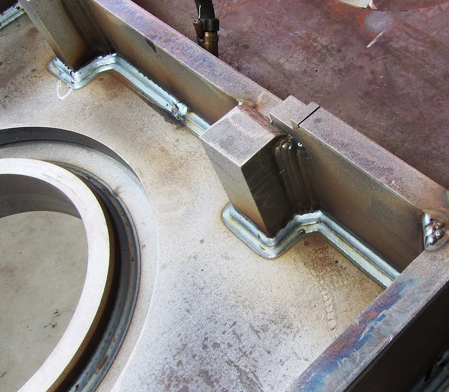

Spajanie ciężkich elementów jest szczególnym wyzwaniem dla spawalnictwa: elementy są bardzo duże, a materiały grube. Przykładowo oś ciężarowa składa się ze stali o grubości nawet 50 mm (gatunek stali S355) i ma około półtora metra długości. Spoiny pachwinowe i HV muszą spełniać surowe kryteria jakościowe. Producenci zwracają także uwagę na wygląd spoiny. Ponadto tolerancje elementów i rowki są większe niż w przemyśle motoryzacyjnym. Systemy spawania muszą być zatem wyposażone w dobre czujniki, aby wykrywać miejsce wykonania spoiny. Werner Angerbauer tłumaczy, jak igm w praktyce realizuje ten aspekt – „Czujniki pomiarowe, różne systemy wyszukiwania spoiny i manipulatory są w igm zintegrowane w gotowym systemie spawania. Opracowaliśmy własne systemy śledzenia spoin i kamery laserowe, które zapewniają jakość spoiny. Wszystko to jest zamontowane w jednym urządzeniu. Zmniejsza to złożoność systemu z perspektywy użytkownika i ułatwia obsługę”.
„CAŁOŚCIOWE ROZWIĄ- ZANIE, KTÓRE NIENAGANNIE FUNKCJONUJE”.
Nie tylko czujniki, ale także same urządzenia spawalnicze są bardzo dobrze zintegrowane z instalacją. Jest to możliwe dzięki wieloletniej współpracy między firmami igm i Fronius. „Współpracujemy ściśle z producentem od lat 80-tych XX wieku. Jesteśmy zatem dobrze do siebie dopasowani i klient otrzymuje całościowe rozwiązanie, które nienagannie funkcjonuje” – mówi Angerbauer i podaje jako przykład zintegrowaną obsługę – „Klient ma tylko jeden panel obsługowy, za pomocą którego steruje jednym i drugim: robotem i źródłem spawalniczym. Ułatwia to pracę operatorowi”. Ponadto podajnik drutu i wiązka uchwytu firmy Fronius zajmują tak mało miejsca, że igm może je wbudować w ramionach robota. To sprawia, że system jest bardziej zwarty i dostęp do spawanych elementów jest lepszy.
