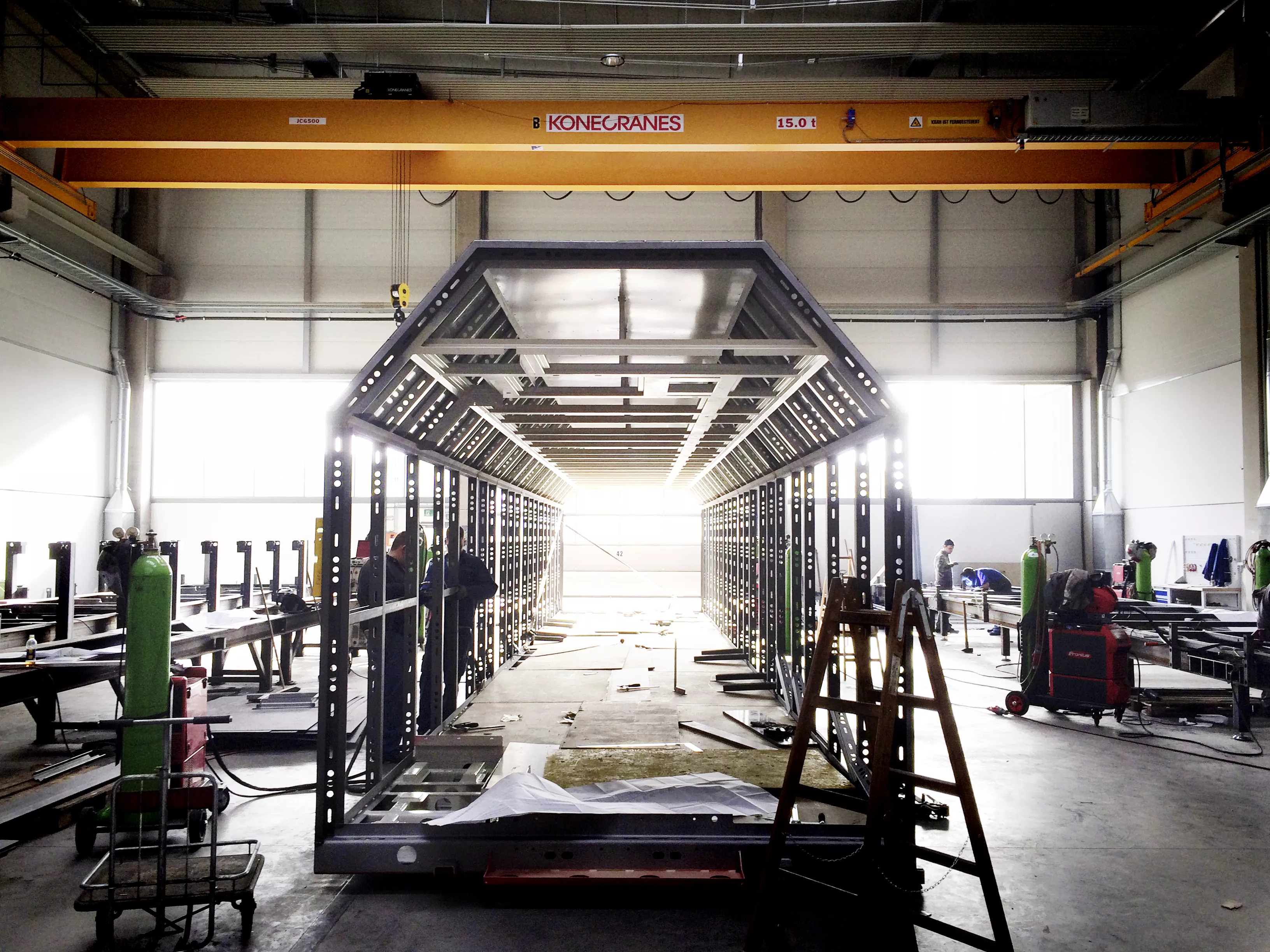

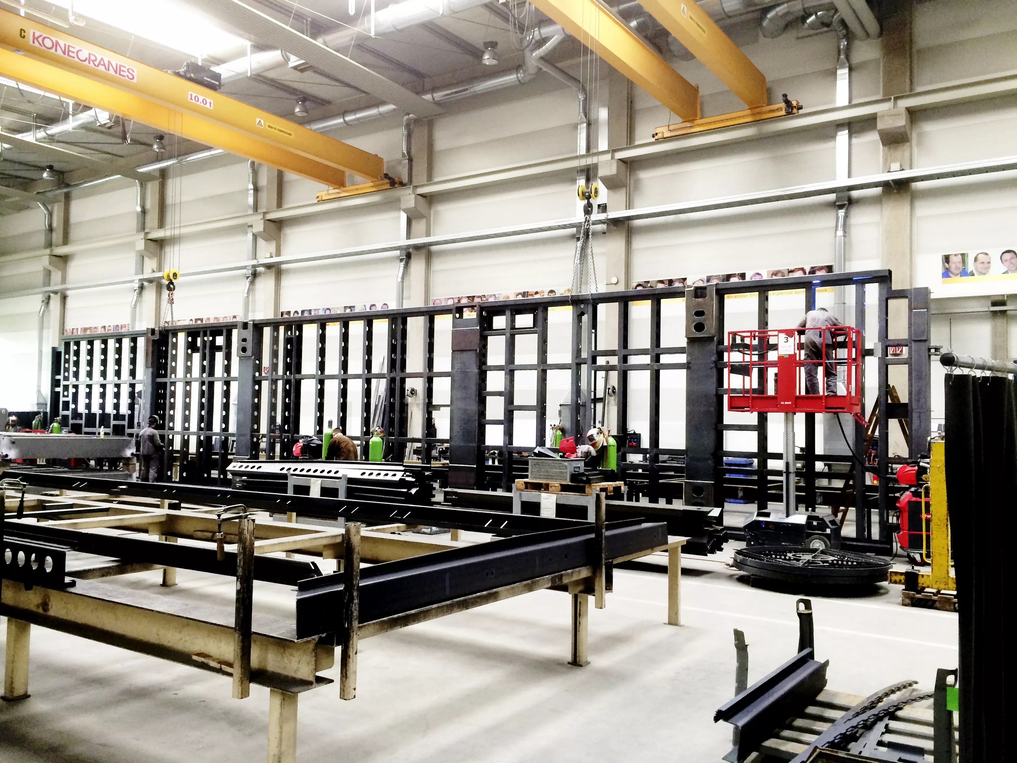

Czy to rama podwozia ciężarówki, czy zbiorniki dla petrochemii: istniejąca od 1895 r. firma Gföllner projektuje i buduje rozmaite konstrukcje, w tym zarówno do pojazdów szynowych i użytkowych, jak i w budowie zbiorników. Działające na skalę międzynarodową przedsiębiorstwo z siedzibą w Górnej Austrii od dawna korzysta z systemów spawania Fronius ze względu na ich wydajność i trwałość. Wychodząc naprzeciw potrzebom jakościowym swoich klientów, Gföllner jest w posiadaniu certyfikatów zgodności z wieloma normami spawalniczymi. W ten sposób przedsiębiorstwo dba zarówno o jakość produktów, jak i zaufanie klientów. Dlatego też Gföllner zleca regularne kalibrowanie własnych systemów spawania. „Umożliwia to bezpieczne i powtarzalne spawanie naszych konstrukcji. W ten sposób zapobiegamy powolnemu rozregulowywaniu się maszyn” – tłumaczy Ludwig Eichinger, odpowiedzialny za nadzór spawalniczy w firmie Gföllner. Eichinger pracuje w przedsiębiorstwie już od ponad dwudziestu lat i doskonale zna się na spawaniu. Dzięki wystawianym przez producenta systemu spawania dokumentom kalibracji punkt „Walidacja systemów spawania” szybko jest załatwiany podczas każdej kontroli, czy to wykonywanej przez klienta, czy przez zewnętrzną instytucję kontrolną.
