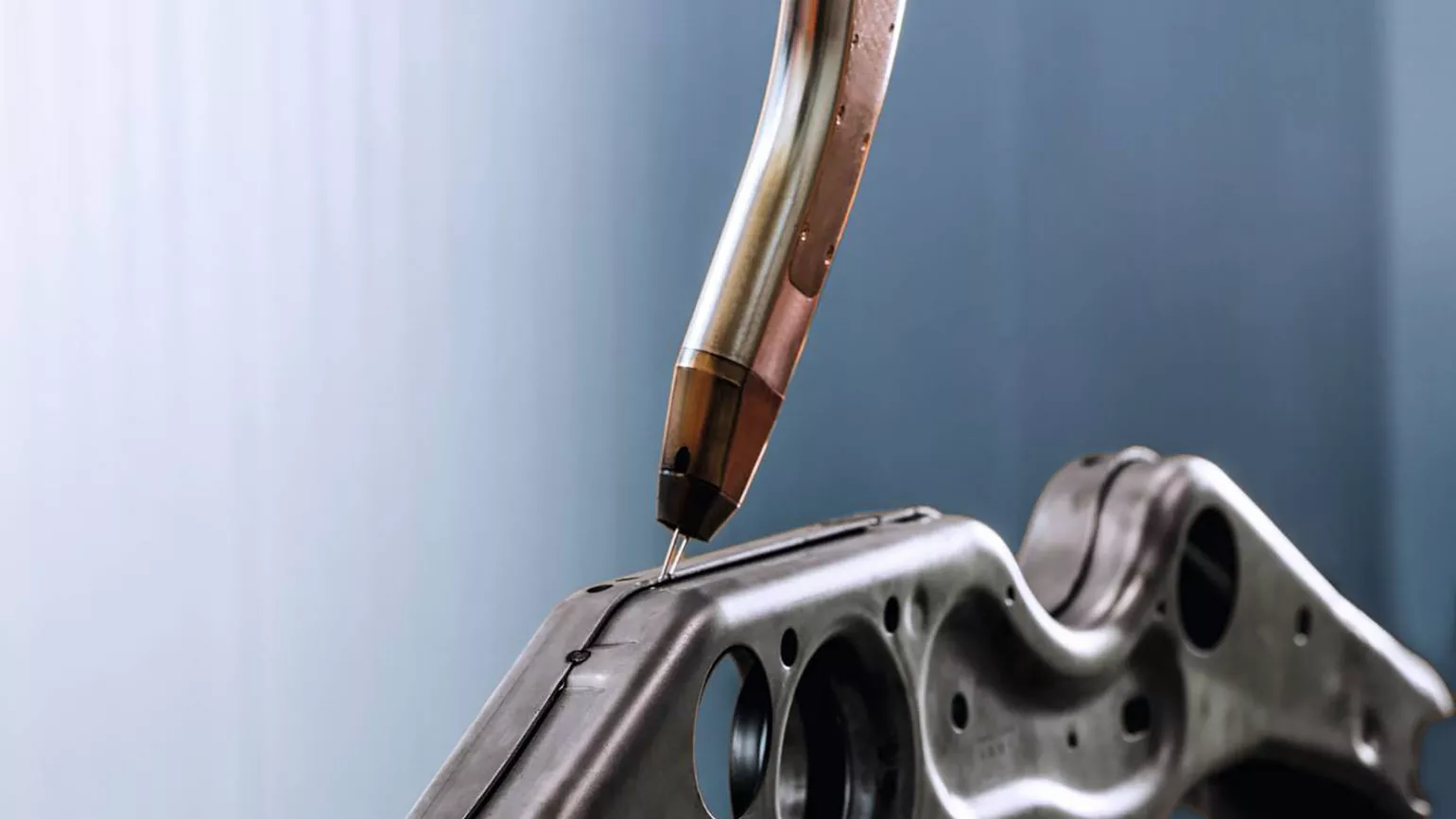

Firma Fronius rozwinęła technologię LaserHybrid, aby jeszcze bardziej zwiększyć wydajność spawania: oprócz jednej wiązki lasera w procesie LaserHybrid Twin stosowane są dwa niezależne druty elektrodowe o różnych średnicach. Są one montowane w specjalnej głowicy spawalniczej za pomocą specjalnie opracowanej koncepcji doprowadzania drutu. W przeciwieństwie do konwencjonalnych procesów bliźniaczych, tylko jeden silnik podaje oba druty do głowicy spawalniczej. Ma to tę zaletę, że głowica spawalnicza jest znacznie lżejsza i bardziej kompaktowa niż w innych systemach. Poprawia to dostępność komponentów, a użytkownicy mogą korzystać z mniejszych robotów o większej dynamice.
Siłę zgrzewania można elastycznie regulować za pomocą elektrod o różnych średnicach. W praktyce nowy proces oferuje znaczne usprawnienia: wiązka lasera zapewnia bezpieczną głębokość wtopienia, podczas gdy spawanie tandemowe w osłonie gazów ochronnych niezawodnie wypełnia szczeliny. Użytkownicy korzystają ze znacznie większych prędkości spawania, optymalnych wyników przy 100% powtarzalnej jakości i rozszerzonym zakresie zastosowań. Szerokość kołnierza można na przykład zmniejszyć w porównaniu do konwencjonalnego spawania tandemowego MAG. Użytkownicy korzystają z zalet procesu LaserHybrid Twin, w szczególności w przypadku złączy zakładkowych i elementów stalowych — na przykład przy produkcji osi.

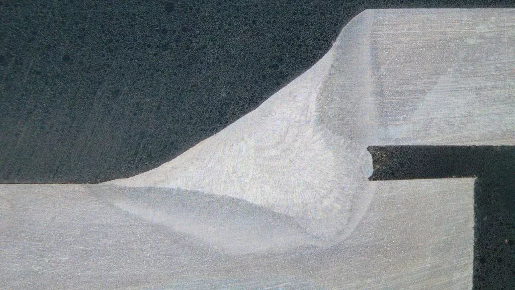

blacha o grubości 3 mm, materiał S355, złącze zakładkowe, odstęp 1 mm, moc lasera 6 KW, prędkość spawania 6 m/min
