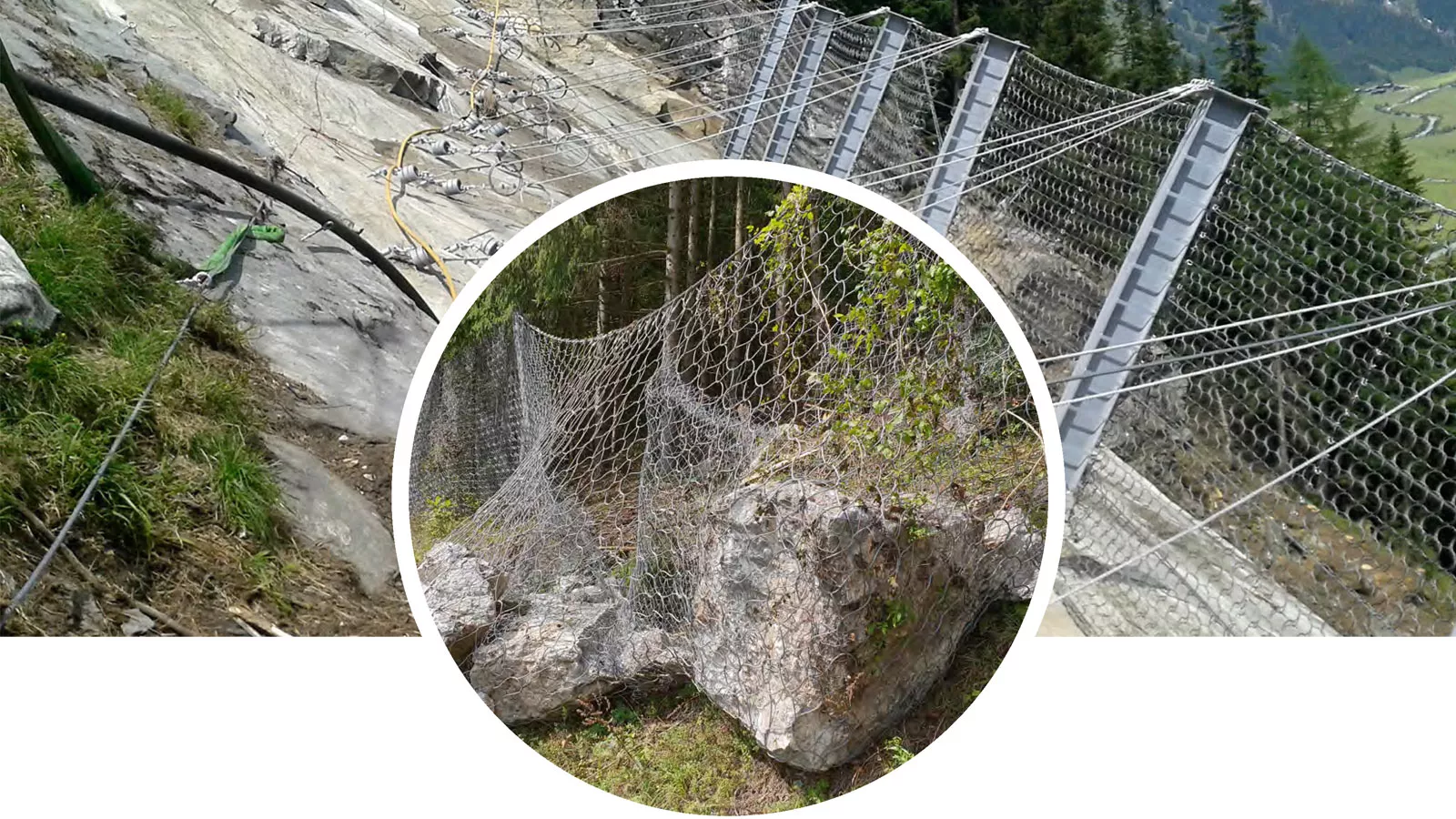

Ta instalacja zbudowana przez firmę Trumer Schutzbauten służy do testowania i certyfikacji systemów osłonowych, które mają zapobiegać takim zdarzeniom. Założona w 1991 r. firma z Oberndorf spod Salzburga w 2008 r. wprowadziła na rynek najmocniejsze wówczas na świecie ogrodzenie chroniące przed spadającymi kamieniami. Jest ono w stanie powstrzymać ważący 13 ton głaz staczający się ze zbocza z prędkością 100 km/h, nie ulegając przy tym rozerwaniu. W ten sposób system osłon może zatrzymać również lecące za nim odłamki skalne. Ogrodzenia te są z reguły stosowane do ochrony szos i torów kolejowych w obszarach górskich, ale również w kopalniach. Można je spotkać w prawie każdym państwie na świecie, od Rosji przez Kanadę po Nepal.
OKRES TRWAŁOŚCI 25 LAT
Modułowe systemy osłon przed spadającymi kamieniami Trumer są zbudowane głównie z siatek z lin stalowych, stalowych podpór, stalowych lin nośnych i kotwiących oraz elementów hamujących. Między stalowymi podporami, które na miejscu są łączone z płytami fundamentowymi za pomocą kotew gruntowych, są rozpinane liny, które swobodnie przebiegają między prowadnicami w dźwigarach i są na obu końcach sprzężone z elementami hamującymi i zakotwione w gruncie. Liny tworzą między podporami stalowe siatki z oczkami w kształcie ucha. Konstrukcja jest wykonana tak, aby było możliwe zamontowanie siatek, dających się przesuwać jak zasłona. Nie tylko ułatwia to montaż systemu, ale również upraszcza czynności konserwacyjne, jak sprzątanie obszaru nad systemem osłon. Dodatkowe naciągi, podpory i wzmocnienia zapewniają dodatkową stabilność i wytrzymałość, dostosowane do lokalnych warunków. Systemy osłon muszą nie tylko wytrzymać ekstremalne obciążenia w nagłych sytuacjach, ale także przetrwać 25 lat w terenie. Równie wysokie są standardy stosowane przez firmę Trumer w całym procesie produkcyjnym — od wyboru surowca przez technologię produkcji po zapewnienie jakości.
