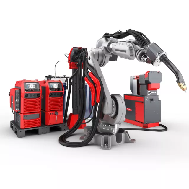

Budowa systemu
2x TPS 500i
Maks. 2x 500 A z cyklem pracy 100%
2x TPS 600i
1
Podajnik drutu WF 30i
Dwa podajniki w jednej obudowie umożliwiają centralne prowadzenie mediów i poprawiają dostępność
2
Korpus palnika TWIN
Mały i pomysłowo skonstruowany: lepsza dostępność i łatwiejsze czyszczenie dzięki przywieraniu mniejszej ilości odprysków. Chłodzenie wodą zwiększa trwałość części eksploatacyjnych.
Korpus palnika TWIN
3
System wymiany korpusu palnika TX TWIN
– Automatyczna wymiana korpusu palnika w ciągu kilku sekund
– Wymiana do 8 korpusów palnika
– Większa moc dzięki krótszym przestojom robota
4
1
2x TPS 500i
2x TPS 600i
2
3
Korpus palnika TWIN
Korpus palnika TWIN
4

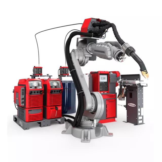

TWIN Controller
– Synchronizuje proces spawania
– Centralny interfejs robota
— Dostępny do wszystkich popularnych robotów spawalniczych
TWIN Controller
1
Bufor drutu*
gwarantuje stałe podawanie drutu i zapewnia niezbędną stabilność procesu.
Bufor drutu
* wyposażenie opcjonalne w Push-Pull
2
TWIN Drive
Dynamiczna jednostka napędowa umożliwia precyzyjne zmiany kierunku podawania drutu w procesie CMT, zapewniając absolutną stabilność procesu.
TWIN Drive
3
Stacja serwisowania uchwytu spawalniczego TSSi
– Skuteczne czyszczenie szczotką, czyszczenie frezem lub czyszczenie magnetyczne oraz przedmuchiwanie części eksploatacyjnych pod wysokim ciśnieniem
– Regularne czyszczenie pozwala uniknąć przestojów robota spawalniczego i utrzymać stałą jakość spoin
4
1
TWIN Controller
TWIN Controller
2
Bufor drutu*
Bufor drutu
3
TWIN Drive
TWIN Drive
4
