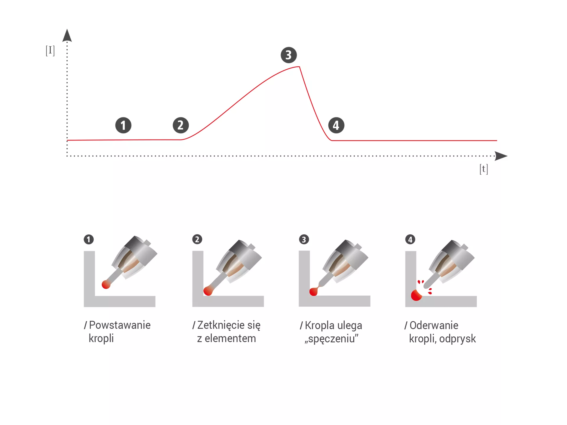

Standardowe spawanie łukiem zwarciowym
Doskonałe wyniki można już osiągnąć za pomocą kontrolowanego łuku standardowego. Ale po co zadowalać się standardem, skoro możliwe jest spawanie praktycznie bez rozprysków?

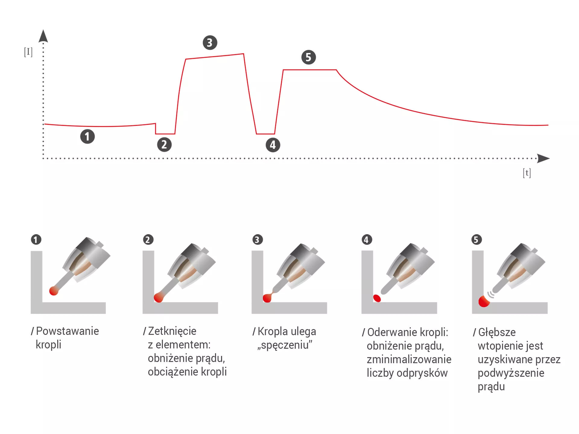

Spawanie łukiem zwarciowym LSC
Cyfrowa, responsywna inteligencja optymalnie reaguje na wahania napięcia, zapewniając w ten sposób bezkompromisowo stabilny łuk spawalniczy.
