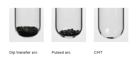

Kaynak yapımı kaçınılmaz olarak kaynak çapağına ve dolayısıyla da ek çalışmaya neden olmak zorunda değildir. CMT işleminin tel dönüş hareketi, kısa devre işlemi esnasında damlacık transferini destekler. Böylelikle bu işlem kontrol altında gerçekleşir ve akım düşük seviyede tutulur. Sonuç: Neredeyse çapaksız bir metal geçişi.
CMT daha az sıçrama üretir

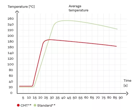

En düşük seviyede ısı girdisi: CMT işleminde kısa devre gerçekleşir gerçekleşmez tel geri çekilir. Bu sayede ark çok az ısı girdisine neden olur.
Sonuç: CMT, ısı girdisinin soğuktan sıcağa doğru sürekli olarak ayarlanmasını mümkün kılar. Ayrıca, maksimum kaynak kalitesinde daha yüksek kaynak hızları ve buna ek olarak daha geniş bir uygulama yelpazesi* de mümkündür.
Daha az ısı girdisi
Standart kısa ark ile karşılaştırıldığında

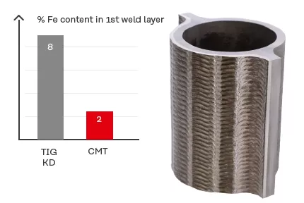

CMT kaplama kaynağı
Kaplama kaynakları için az kaynak nüfuziyetli, düşük eriyikli ve daha iyi bir nemlendirme için geniş dikiş çıkışlı özellikler
Kaplama kaynağı hakkında daha fazla bilgi
CMT kaplama kaynağı: Ana malzeme ve ilave malzemede %75 daha az eriyik
Standart kaplama kaynağında ark, ana malzemeyi son derece yüksek bir dereceye kadar eritir.
Dolgu malzemesi ile karıştırmaya ek olarak eriyik, biriken tabakanın sıcak gaz korozyon dayanıklılığını azaltır. Oysa CMT işleminde, daha düşük ısı girdisi sayesinde ana malzemeler daha az eritilir. Bunun sonucunda da temel ve ek malzemeler metalürjik olarak %75’e kadar daha az karışır ve bu da kaplama kaynağında oluşan masraftan tasarruf sağlar.

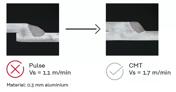

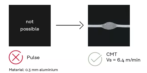

Alüminyum saclarda ince sac kaynak yapımı (≤ 1 mm) mümkündür.
Bu ilişkide yöntemin düşük ısı girdisi, kaynak dikişini düşürmeksizin altlık desteğinden vazgeçmeye izin vermektedir.

CMT, çok ince alüminyum sac bağlantılarında üst seviyede kaynak hızlarına erişilmesini mümkün kılar
İnce alüminyum sac kaynak hızı
İnce alüminyum levha daha yüksek kaynak hızı
