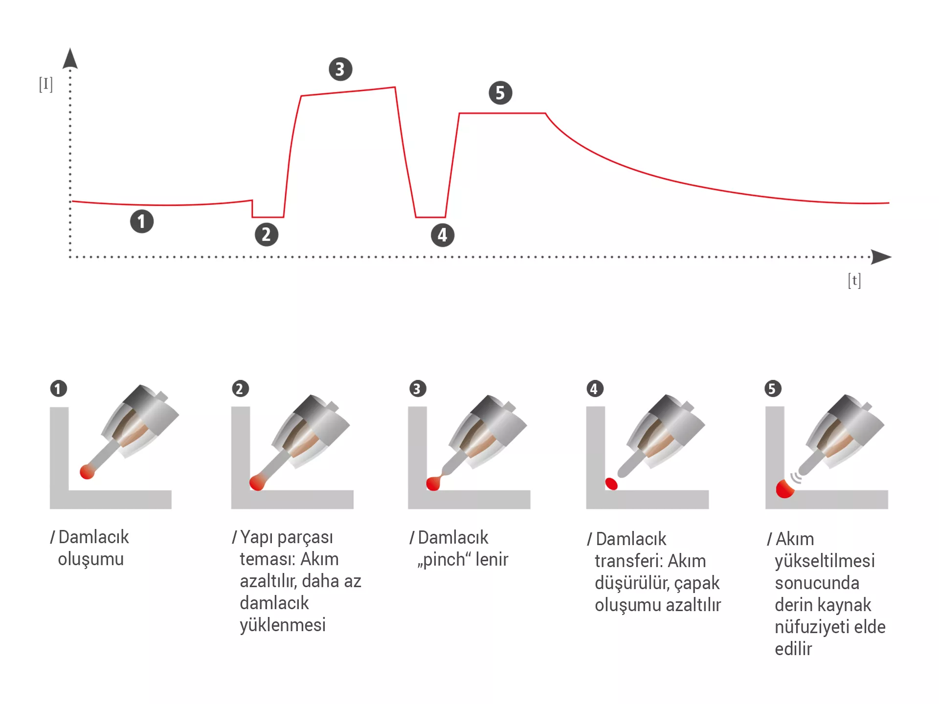

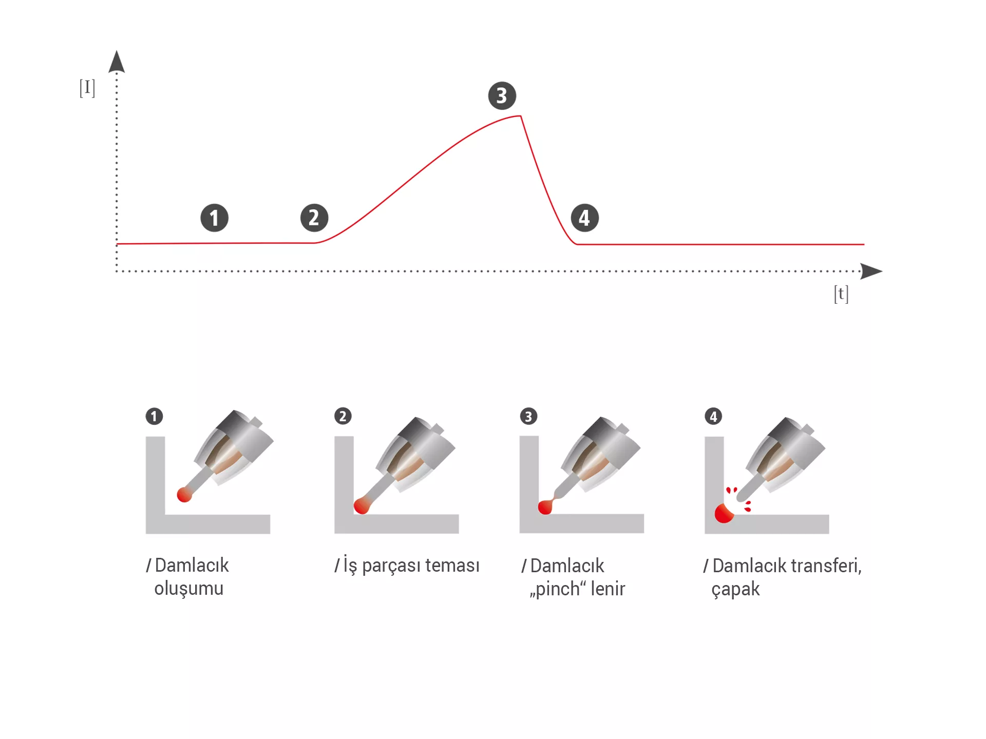

Kısa arkta LSC ile kaynak yapımı
Standart kısa arkın LSC kısa arkla karşılaştırması
LSC prensibinin hafif tekrar ateşleme özelliği, standart arka göre önemli bir fark oluşturmaktadır. Bu prensip, kısa devrenin düşük akım seviyesinde tetiklenmesiyle elde edilmektedir. Bu da sağlam bir kaynak prosesi sağlamaktadır.
1) Standart dip transfer arkı
2) LSC - Arc
