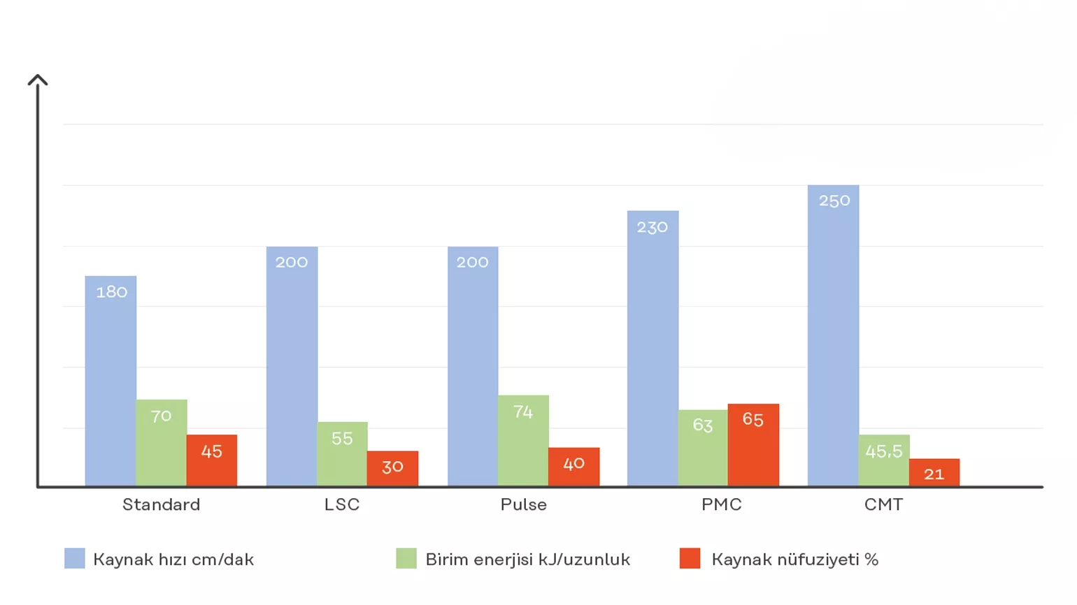

Geliştirilmiş kaynak özellikleri
/ %15 daha yüksek darbe hızı*
/ %15 daha az enerji girişi*
/ %60 daha fazla penetrasyoni*
