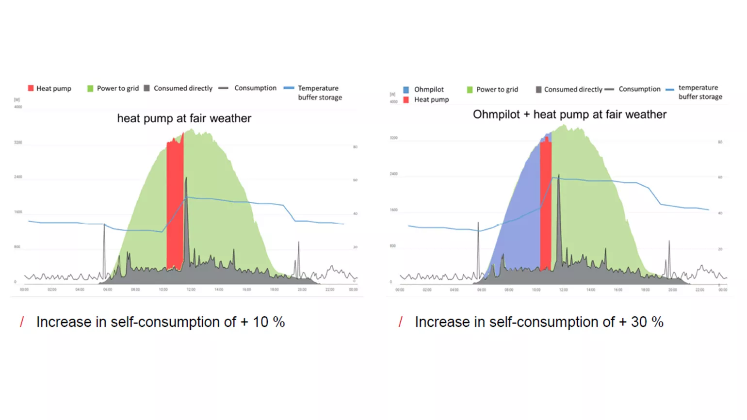

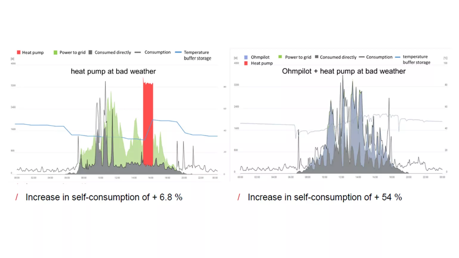

5. Fronius Ohmpilot fungerer godt sammen med en varmepumpe
Især ved nybyggeri anvendes ofte varmepumper. Kombinationen af Ohmpilot og en varmepumpe giver maksimalt egetforbrug. Ohmpilot sørger for hurtig regulering og forbrug af effekt på lavt niveau og varmepumpen for maksimal effektivitet for PV-energien.
