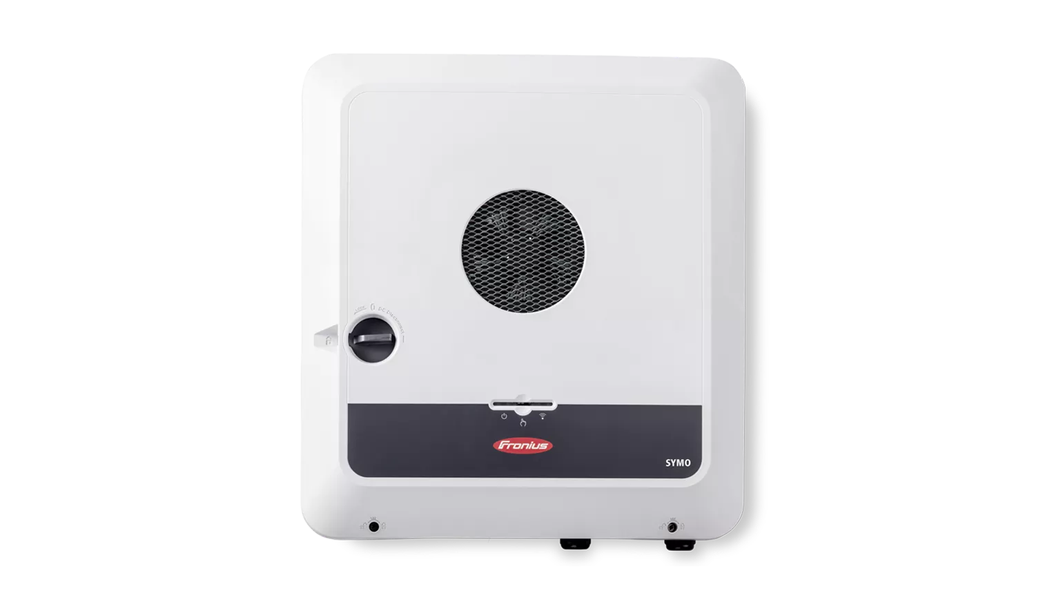

Fronius Symo GEN24 Plus
Wechselrichter für private PV-Anlagen mit PV Point oder Full Backup
Unser dreiphasiger Hybrid-Wechselrichter Fronius GEN24 Plus ist das ideale Herz für private PV-Anlagen. Der Fronius GEN24 Plus bietet mit PV Point eine integrierte Basisnotstromversorgung oder sogar eine umfassende Notstromlösung durch die Anschlussmöglichkeit eines Batteriespeichers.
Der Hybrid-Wechselrichter Fronius GEN24 Plus ermöglicht durch die Nutzung eines Batteriespeichers die Energieselbstversorgung für Strom, Wärme, Kälte und E-Mobilität. Damit verfügt Fronius GEN24 Plus mit Full Backup auch über eine Notstromlösung, die selbst 3-phasige Verbraucher – beispielsweise Wärmepumpen– versorgt. Dank Multi Flow Technology ermöglicht der Hybrid-Wechselrichter sogar im Notstrommodus parallele Energieflüsse im System.*
*Die Full Backup Notstromoption ist für den Fronius Symo GEN24 Plus 3.0-5.0 nicht verfügbar. Für das Full Backup werden zusätzliche externe Komponenten zur Netzumschaltung benötigt. Nähere Informationen dazu finden Sie in der Bedienungsanleitung.
