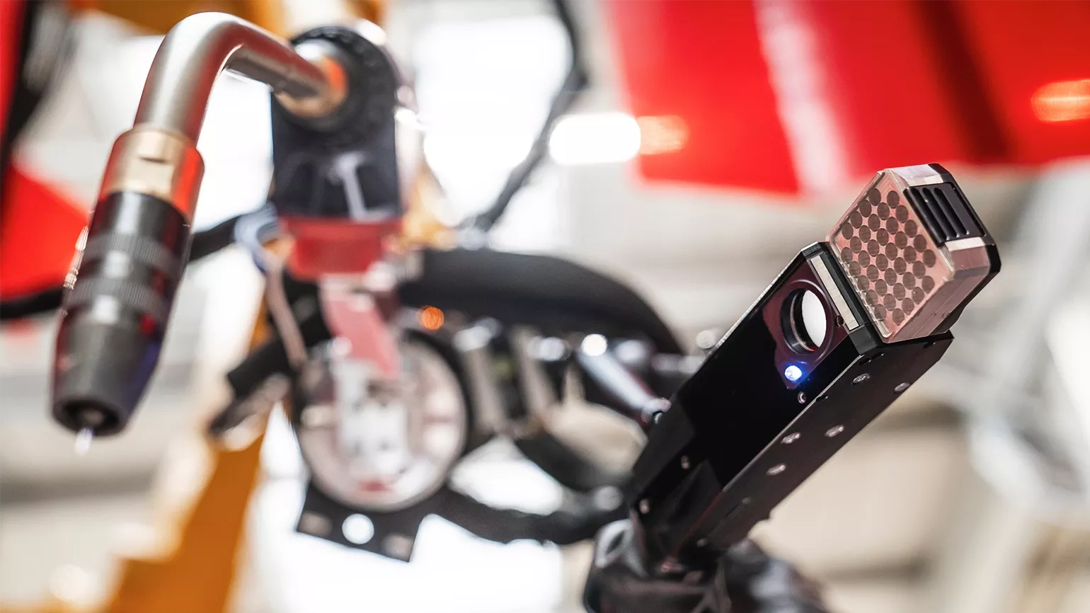

In der Welt des Schweißens zählt Präzision. Fehlerhafte Verbindungen bedeuten nicht nur Produktionsausfälle, sondern auch erhebliche finanzielle Verluste. Durch die visuelle Schweißüberwachung mit ArcView2 lassen sich nicht nur potenzielle Fehler frühzeitig erkennen, sondern auch die Effizienz Ihrer Schweißprozesse steigern.
ArcView2 ermöglicht sowohl die Echtzeitüberwachung Ihrer Schweißung als auch die Aufnahme und Archivierung von wertvollen Videodaten. Damit haben Sie die volle Kontrolle über Ihre Schweißnähte und können diese in bisher unerreichter Detailgenauigkeit analysieren.

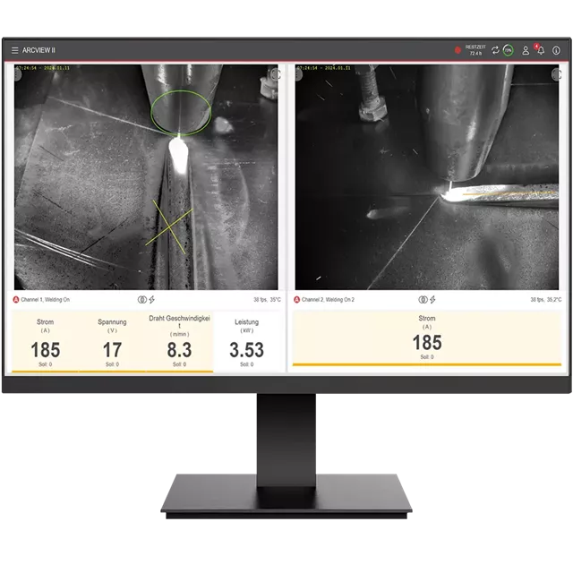

Mehr Überblick, mehr Flexibilität, mehr Sicherheit Alle Schweißdaten auf einen Blick: Die Bedienung von ArcView2 erfolgt mühelos über eine benutzerfreundliche grafische PC-Bedienoberfläche. Wichtige Schweißparameter wie beispielsweise Strom, Spannung und Drahtvorschub werden übersichtlich angezeigt. Sie können die Kameras in teil- und vollautomatisierten Schweißsystemen integrieren, ohne dass ein Anlagenbediener oder eine Anlagenbedienerin unmittelbar in der Nähe des Schweißprozesses stehen muss. Dies bedeutet mehr Flexibilität und Sicherheit für Ihr Team.
Hauptmenü
Hauptmenü
Dashboard: öffnet die Live-Anzeige für (beide) Kamerakanäle
Archiv: Videobibliothek der gespeicherten Aufnahmen
Einstellungen: Kamera- und Kanaleinstellungen
1

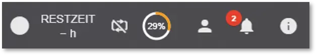

Statusleiste
Hauptmenü
Informationen über Aufnahmestatus, Speicherstatus, Restzeit der aktiven Aufnahme
Zugang zu Benutzerkonto und Mitteilungen
2

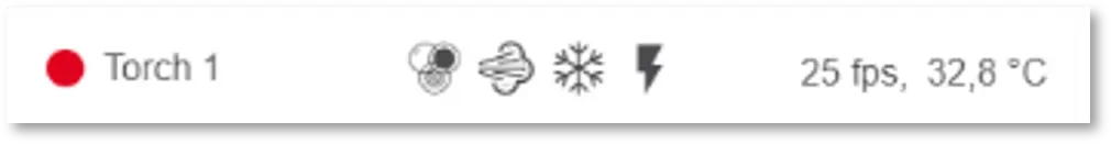

Kanal-Statusanzeige
Hauptmenü
Informationen über Aufnahmestatus, Filter, Luftspülung, Wasserkühlung und Beleuchtung
3
1
Hauptmenü
Hauptmenü
2
Statusleiste
Hauptmenü
3
Kanal-Statusanzeige
Hauptmenü

  • Module in 0°- und 90°-Ausführung
  • Vorbereitet für Wasserkühlung bei fordernden Umgebungstemperaturen
  • Kompakte und robuste Bauweise
  • Integrierte LED-Beleuchtung
  • Verbesserte Reinhaltung durch Luftspülung
  • Aufnahmefunktion
  • Motorisch einschwenkbare optische Filter
