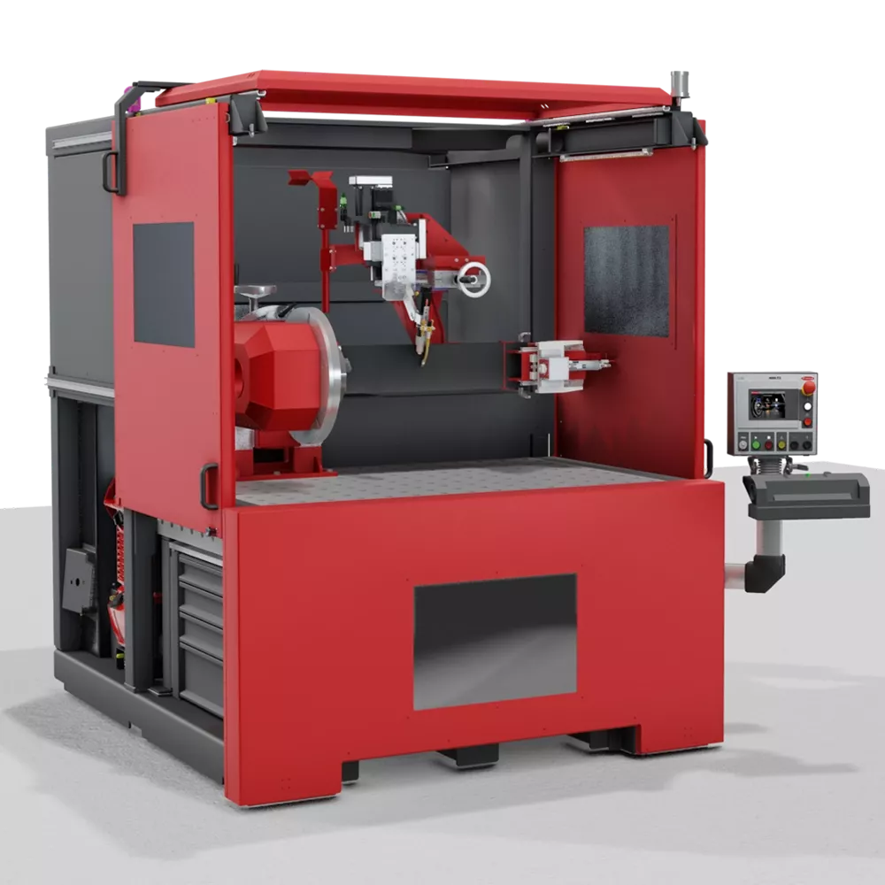

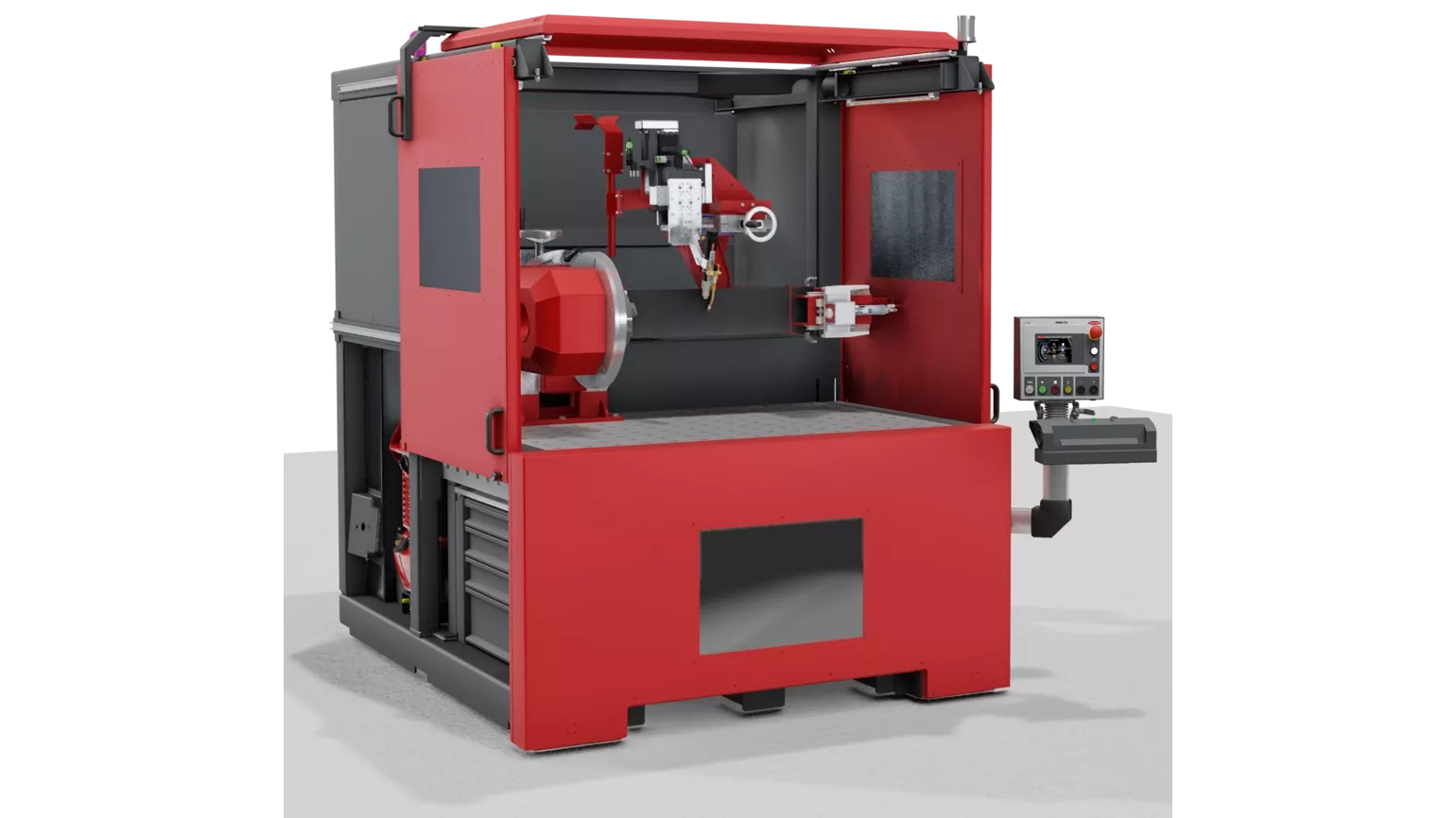

FCW Smart
L = 1.200 mm/860 mm (mit Reitstock)
Ø = 450 mm
Nutzlast = 300 kg
Wir haben für jede Anwendung das passende Schweißsystem. Unsere Lösungen stehen für höchste Präzision und Effizienz. Insbesondere im Tank-, Behälter- und Rohrleitungsbau erfüllen unsere Systeme alle Anforderungen an Qualität und Zuverlässigkeit.
Darüber hinaus bieten wir maßgeschneiderte Lösungen für jede Herausforderung. Mithilfe unserer mechanisierten Rundnaht-Schweißsysteme gelingt die Bearbeitung von Bauteilen unterschiedlichster Größen und Gewichtsklassen ─ von kompakten Schweißzellen für kleinere Bauteile bis hin zu robusten Systemen für schwere Werkstücke.
Mit modernster Technologie und hochwertigen Materialien zu den besten Ergebnissen: Unsere Schweißsysteme sind vielseitig einsetzbar, einfach zu bedienen und wartungsfreundlich. Profitieren auch Sie von gleichmäßigen Schweißnähten, hoher Prozessstabilität und weniger Nacharbeit.
Zylindrische Behälter und Bauteile kommen in vielen verschiedenen Branchen zum Einsatz. Beispielsweise zur Lagerung von Flüssigkeiten oder zur Verarbeitung von Schüttgut.
Unsere Rundnaht-Schweißsysteme bieten mit ihrer modularen Ausführung die optimale Lösung für Bauteile mit einem Durchmesser von 50 mm bis zu 6 m und einer Länge von bis zu 25 m.
Grundmaterialien:
Stahl, Edelstahl, Aluminium, Duplex, Nickel-Basis
Branchen:
/ Geringe Investitionskosten
/ Einfache, intuitive Bedienung und Programmierung
/ Motorisierte Brennerachsen (AVC / OSC)
/ CE-konforme Schutzeinhausung mit automatischem Blendschutz
/ Multiprozessfähig
Ihre Vorteile
/ Kostenoptimierte Lösung
/ Geringer Platzbedarf
/ Motorisierte Brennerachsen (AVC/OSC)
/ Multiprozessfähig
- Motorisierte Dreheinheit
- Schwenkbar via Handkurbel
- Planscheibe 450 mm
- Hohlwelle 120 mm
- Formiergaseinheit (Option)
- Montiert auf Lineareinheit
- Elektropneumatische Zustellung
- Spitzenweite 860 mm
- CE-geprüft
- Automatisch hochfahrender /
absenkender Blendschutz
- Beidseitig manuelle
Schiebetüren
- Für Rauchabsaugung
vorbereitet
- Horizontalachse für
Pendelfunktion
- Vertikalachse zur
automatischen Abstandsregelung (AVC)
- 5“-Touch-Screen zur Bedienung und Programmierung
- 1.500 x 1.000 mm
- D28-Bohrungen mit
100-x-100-mm-Raster

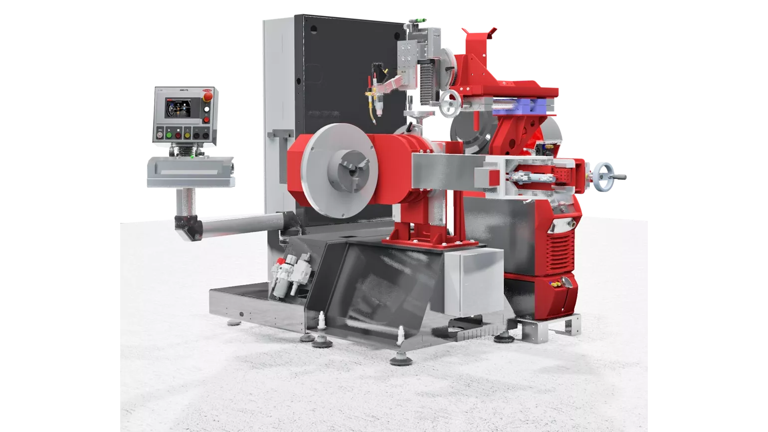

- Hohlwelle 120 mm
- CE-geprüft
Schiebetüren
vorbereitet
Pendelfunktion
- Vertikalachse zur
- 1.500 x 1.000 mm
- D28-Bohrungen mit
100-x-100-mm-Raster
- 5“Touch-Screen zur Bedienung und Programmierung
- 90° schwenkbar (Handkurbel)
- Planscheibe
450 mm
- Hohlwelle
120 mm
- Formiergaseinheit (Option) .
- Positionierung des
Schweißbrenners
Pendelfunktion
- Vertikalachse zur
- TIG: iWave 400i
MIG/MAG: TPS 320i
CMT: TPS 400i
- Auswahl an verschiedenen Welding Packages
- Planscheibe
450 mm
- Hohlwelle
120 mm
Schweißbrenners
Pendelfunktion
- Vertikalachse zur
- TIG: iWave 400i
MIG/MAG: TPS 320i
CMT: TPS 400i

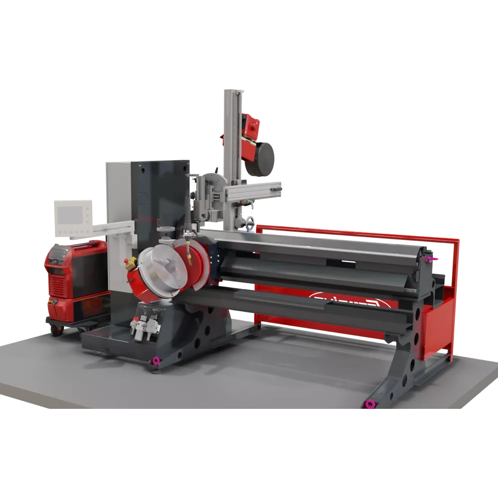

Vielseitige Funktionen kombiniert mit kompakter Bauweise: Unser Rundnaht-Schweißsystem FCW Compact ist die ideale Lösung für den Behälter- und Rohrleitungsbau. Das platzsparende System ermöglicht effizientes und präzises Schweißen verschiedener Komponenten wie Rohre, Flansche und Behälter.
/ Vielseitigkeit: Das FCW Compact steht für ein modulares Schweißsystem, das eine Vielzahl von Aufgaben übernehmen kann. Von MIG/MAG, CMT, WIG über ArcTig und Plasma unterstützt das System verschiedenste Schweißprozesse.
/ Kompakte Bauweise: Trotz seiner umfangreichen Funktionen benötigt das FCW Compact nur wenig Platz. Es ist konfigurierbar für Bauteillängen bis zu 6 m und Bauteildurchmesser bis zu 800 mm.
/ Zweite Schweißkopfeinheit als optionale Erweiterung: Das System FCW Compact kann mit einer zweiten unabhängig ansteuerbaren Schweißkopfeinheit ausgestattet werden, um noch flexibler zu arbeiten.
/ Reitstock mit elektropneumatischem Spannsystem: Der Reitstock sorgt für eine sichere Fixierung der Bauteile während des Schweißprozesses.
HMI T5
- 3 Achsen ansteuerbar
- 2 Schweißgeräte
HMI T10
- 11 Achsen ansteuerbar
- 4 Schweißgeräte
- Fernbedienung
MIG/MAG (CMT): TPSi
WIG-DC: TransTig
WIG-AC: MagicWave
Plasma: TransTig/PM10
ArcTig: TransTig 5000/9000
MIG/MAG/CMT: Push/PushPull-Brenner
WIG/Plasma: ArcTig-Brenner
WIG/Plasma: Drahtzuführungen
HMI T5
- 2 Schweißgeräte
HMI T10
- 4 Schweißgeräte
- Fernbedienung
MIG/MAG (CMT): TPSi
WIG-DC: TransTig
WIG-AC: MagicWave

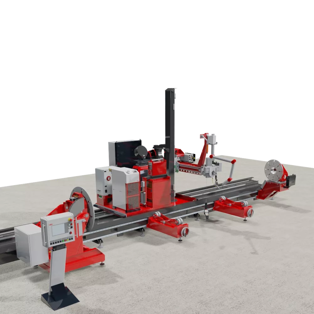

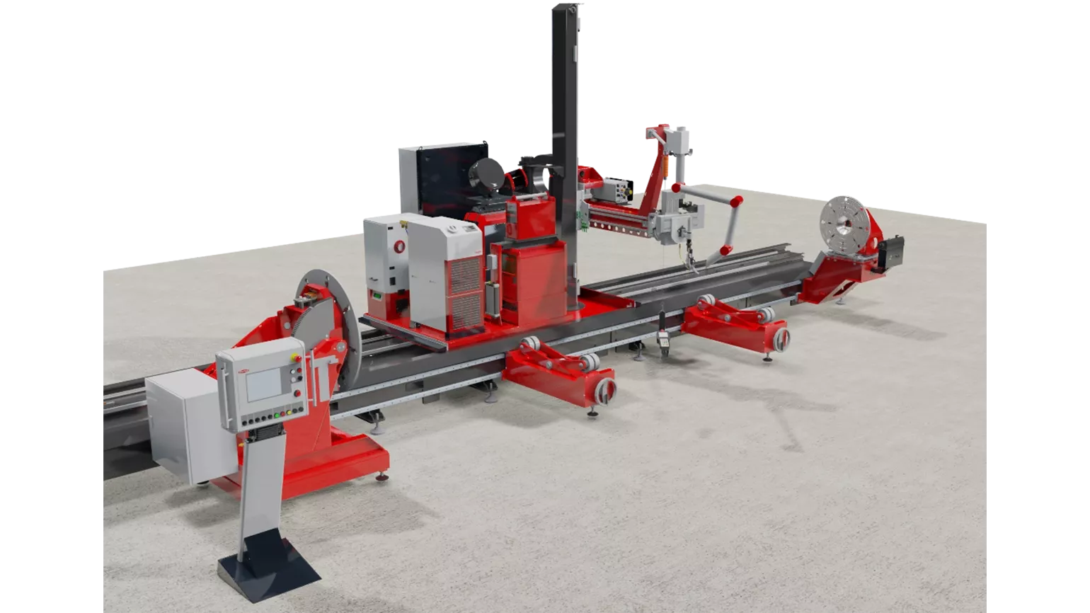

Unser Multi-Schweißsystem bietet die Möglichkeit, universelle Schweißanwendungen in einem System zu kombinieren. Darüber hinaus sind verschiedene Schweißprozesse für den individuellen Einsatz verfügbar und können später bei Bedarf erweitert werden. In Branchen wie Lebensmittelindustrie, Anlagenbau und Energietechnik, wo unterschiedliche Bauteilarten (Rohre, Flansche, Reduzierstücke, Fittinge, Ventile, ...) und verschiedene Metalllegierungen eine große Rolle spielen, ist unser Multi-Schweißsystem die erste Wahl.
Neben dem intuitiven Benutzerinterface HMI ermöglicht das Multi-Schweißsystem einen raschen Schweißprozesswechsel. Die mit Schnellverschluss ausgestatteten Brenner erlauben außerdem einen sekundenschnellen Brennerwechsel. Die Entwicklung einer auf den Kunden abgestimmten Ablaufsteuerung bzw. Programmierung des Schweißablaufes war somit noch nie so einfach. Das spart Zeit und bietet völlig neue Möglichkeiten.
/ Modulares Design: Das Fronius Multi-Schweißsystem ist ein durchdachtes Anlagenkonzept mit hoher Modularität, dadurch passt sich das System perfekt an die Bedürfnisse der Kunden und Kundinnen an. Bauteile bis zu einem Durchmesser von 1.200 mm und einer Länge von bis zu 12 m können so problemlos bearbeitet werden.
/ Individuell konfigurierbar: Passend zu den Abmessungen der Bauteile, kann aus sechs verschiedenen Baugrößen gewählt werden. Eine Auswahl an Drehvorrichtungen bzw. Manipulatoren macht jedes System zu einer individuellen Kundenlösung.
/ Vielfalt an Schweißprozessen: Ergänzend kann je nach Anwendung auch aus den entsprechenden Schweißprozessen gewählt werden (WIG-Kaltdraht, WIG-Heißdraht, ArcTig, Plasma, MIG/MAG, CMT, ...).
- Unterschiedliche Dimensionen
- Stationär oder mit motorisiertem Fahrwerk
- ArcView- Kamerasystem
- Taktiles oder Laser-Sensorsystem
- Fest montiert
- Motorisiert auf Schienen fahrbar
- MIG/MAG/CMT
- WIG/ArcTig
- Plasma
- Fest montiert
- MIG/MAG/CMT
- WIG/ArcTig
- Plasma

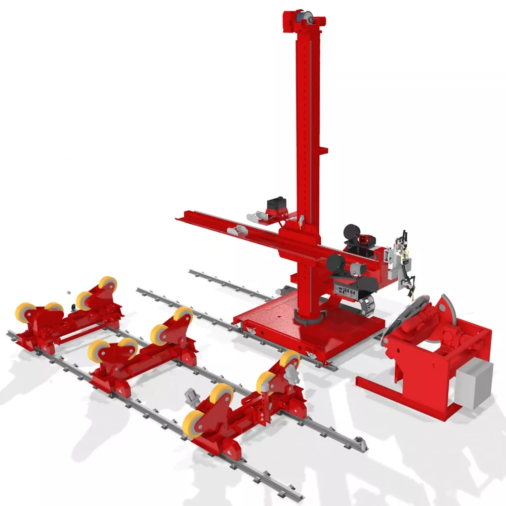

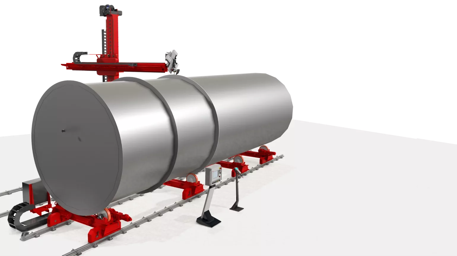

Eine breite Palette standardisierter Komponenten ermöglicht vielfältige Lösungsansätze. Nachfolgend einige Umsetzungsbeispiele:
Anwendung
Schweißen von Bauteilen in PC-Position (z.B.: CrNi- Behälter in der Lebensmittelindustrie)
Konfiguration
/ Automatenträger fest montiert
/ Horizontaler Drehtisch
/ Motorisierter Schlitten zur Brennerpositionierung
Anwendung
Schweißen von Behältern bzw. Anbauteilen in PA-/PB- Position
Konfiguration
/ Automatenträger auf motorisiertem Schienenfahrwagen
/ Auf Schienen fahrbare Rollenböcke
/ Schweißkopf mit motorisiertem Horizontal-/ Vertikalschlitten
/ Taktiles Nahtverfolgungssystem
Anwendung
2-Stationen-Betrieb zur Endmontage von Behältern und Anbauteilen (Rohr-Flansch-Verbindungen)
Konfiguration
/ Dreh-Kipp-Positionierer
/ Schweißkopf mit motorisiertem Horizontal-/ Vertikalschlitten und Brennerwechselsystem
