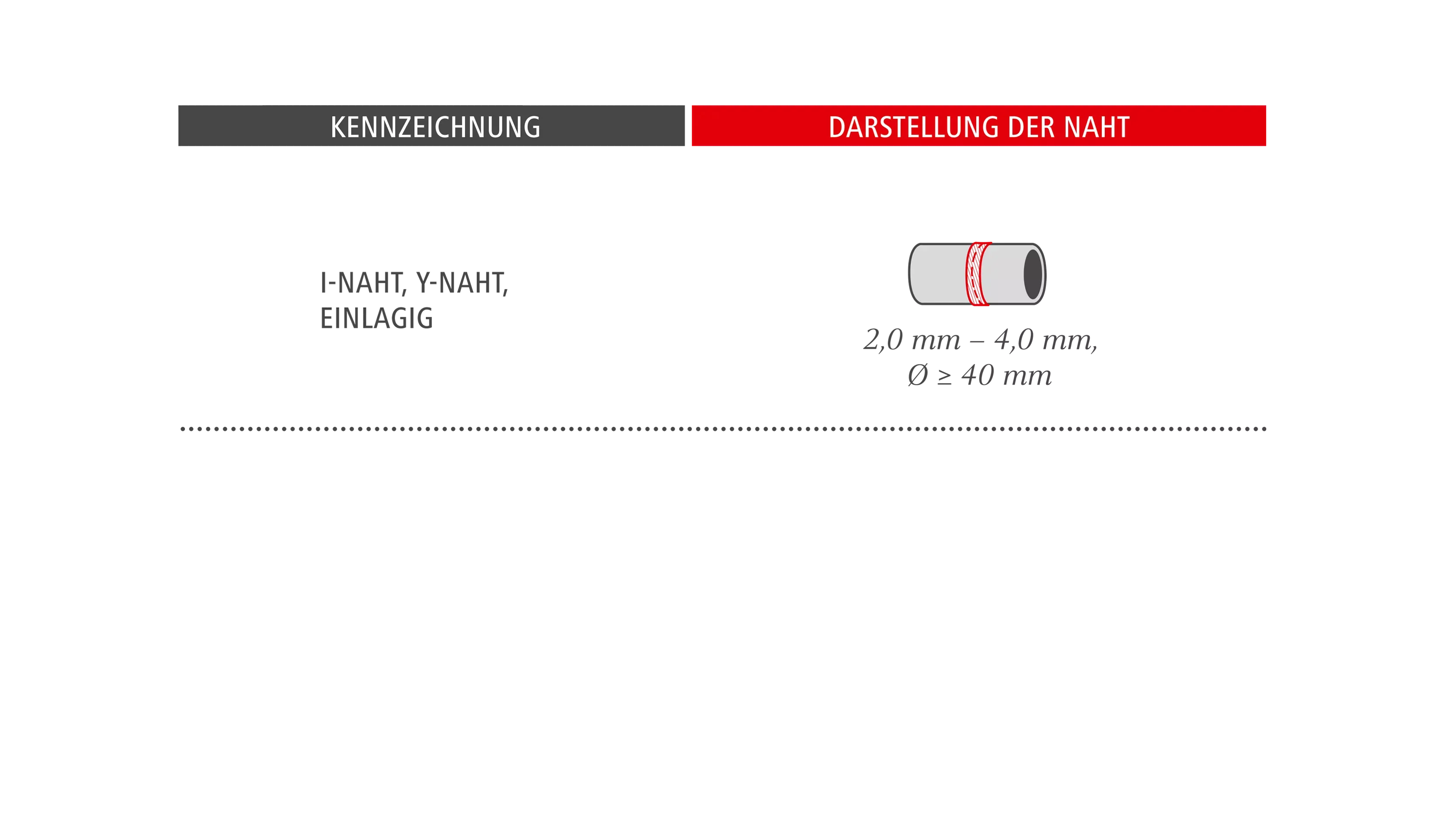

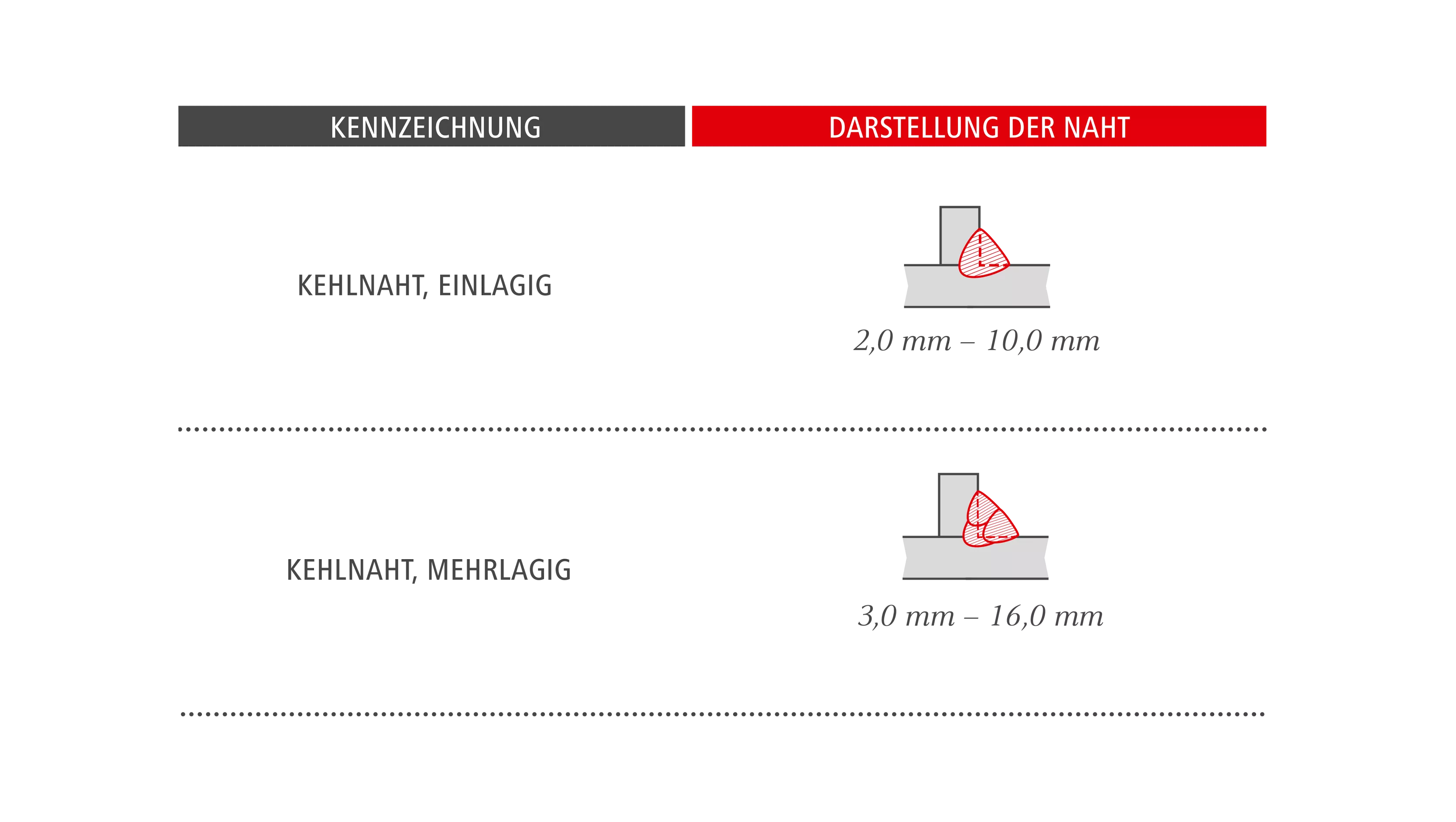

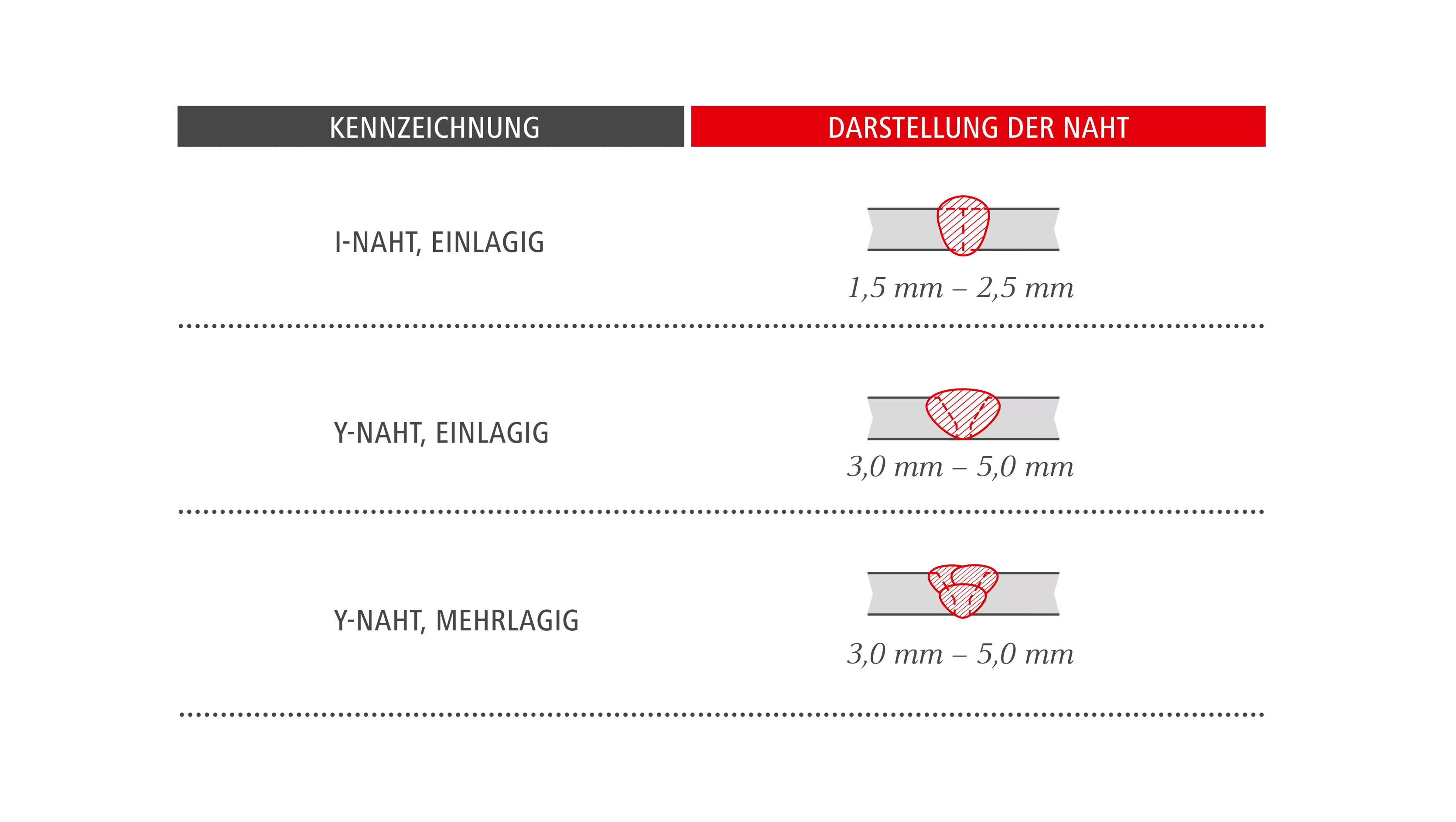

Das WPS-Paket Stahl bietet 121 unterschiedliche Schweißanweisungen für manuelle Stahlanwendungen bis zu einer Materialgüte von S460N. Enthalten sind zudem Rohre- und Rohrkonstruktionen.
Inkludierte Schweißanweisungen
  • MAG Prozess
  • Werkstoffgruppe: 1.3 (bis zur Güte S460)
  • Schweißzusatz: G3Si1, G4Si1
  • Die Positionen PA, PB, PC, PF
  • Blechdickenbereich 1,5 mm bis 50 mm
  • Für Schweißausrüstung aller Hersteller geeignet

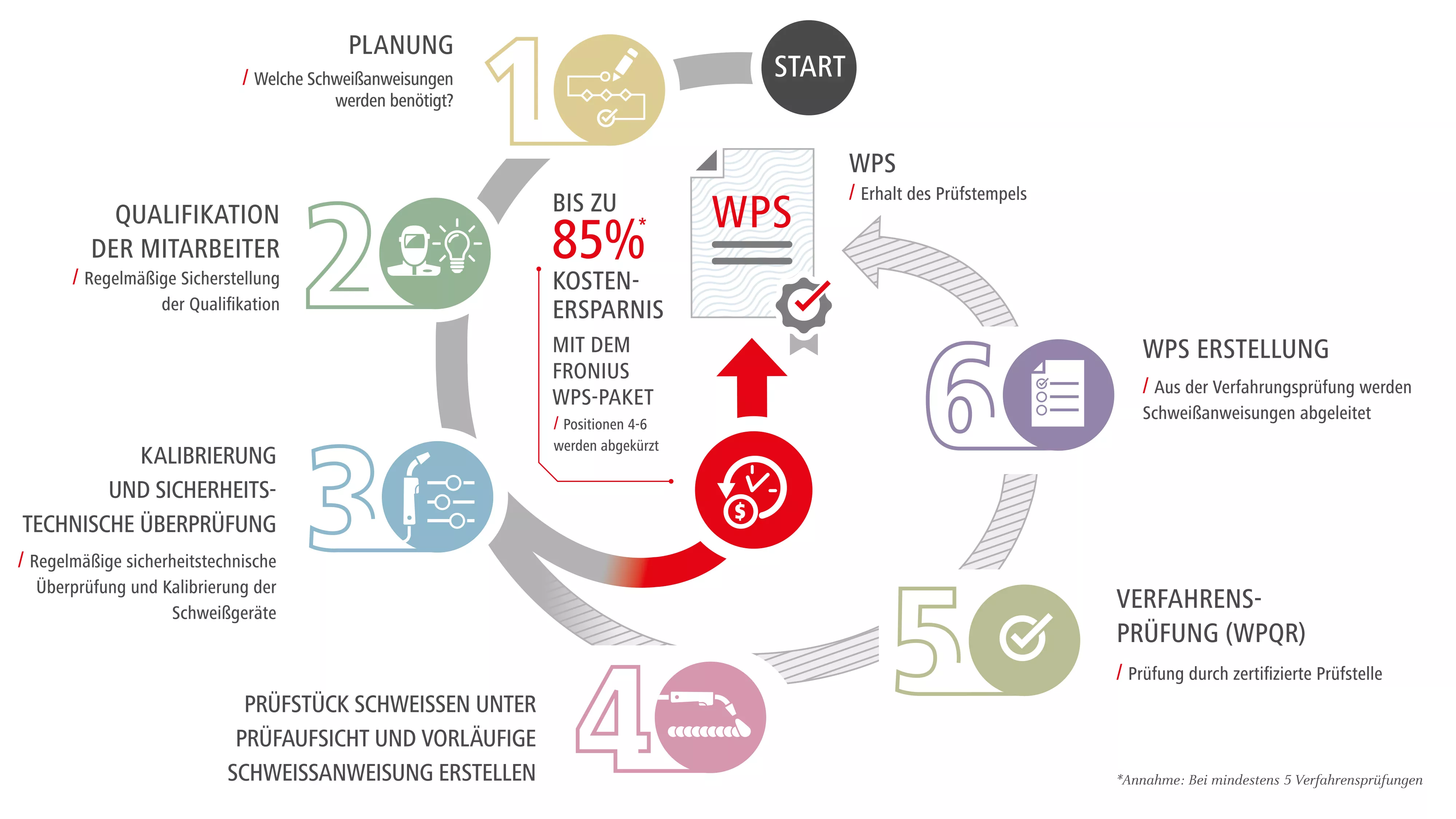

Der Weg zur fertigen Schweißanweisung
Seit dem Inkrafttreten der EN 1090 ist eine werkseigene Produktionskontrolle (WPK) für Hersteller von Tragwerken aus Stahl, Edelstahl und Aluminium vorgeschrieben.
Diese WPK sieht vor, dass entsprechende Schweißanweisungen (WPS = Welding Procedure Specifications) am Arbeitsplatz vorhanden sind und nach diesen gearbeitet wird.
Während der gesamte Prozess in den Schritten 1 bis 3 sehr viel Planungsarbeit erfordert, sind die Kosten für die Qualifizierung der Prozesse im Schritt 4 besonders für kleine und mittlere Betriebe enorm hoch. Hier setzt FRONIUS an und bietet ein fertiges und kostengünstiges WPS-Paket für manuelle Stahlanwendungen. Kosten für den organisatorischen Aufwand und für die Verfahrensprüfung, welche für die Erstellung von Schweißanweisungen nötig wären, entfallen gänzlich.
