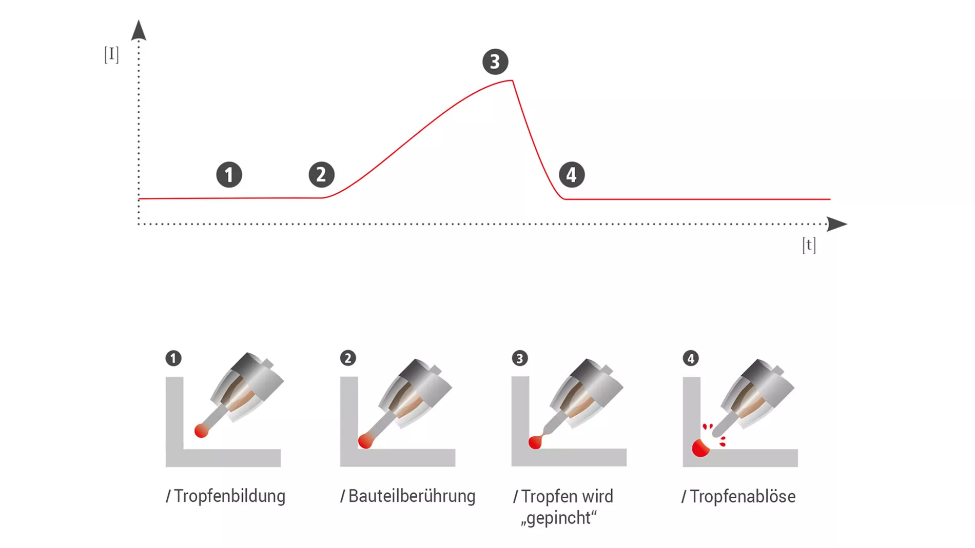

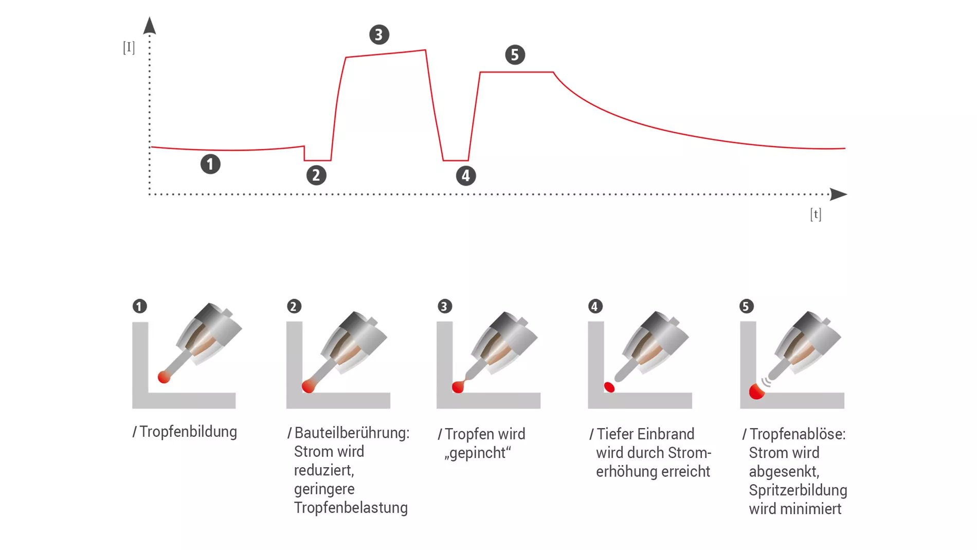

Schweissen mit LSC im Kurzlichtbogen
Vergleich Standard-Kurzlichtbogen zu LSC-Kurzlichtbogen
Das LSC-Prinzip der sanften Wiederzündung stellt einen wesentlichen Unterschied zum Standardkurzlichtbogen dar. Hervorgerufen wird dieses Prinzip, indem der Kurzschluss auf niedrigem Stromniveau aufgelöst wird. Das wiederum führt zu einem stabilen Schweißprozesss.
1) Standardkurzlichtbogen
2) LSC - Kurzlichtbogen
